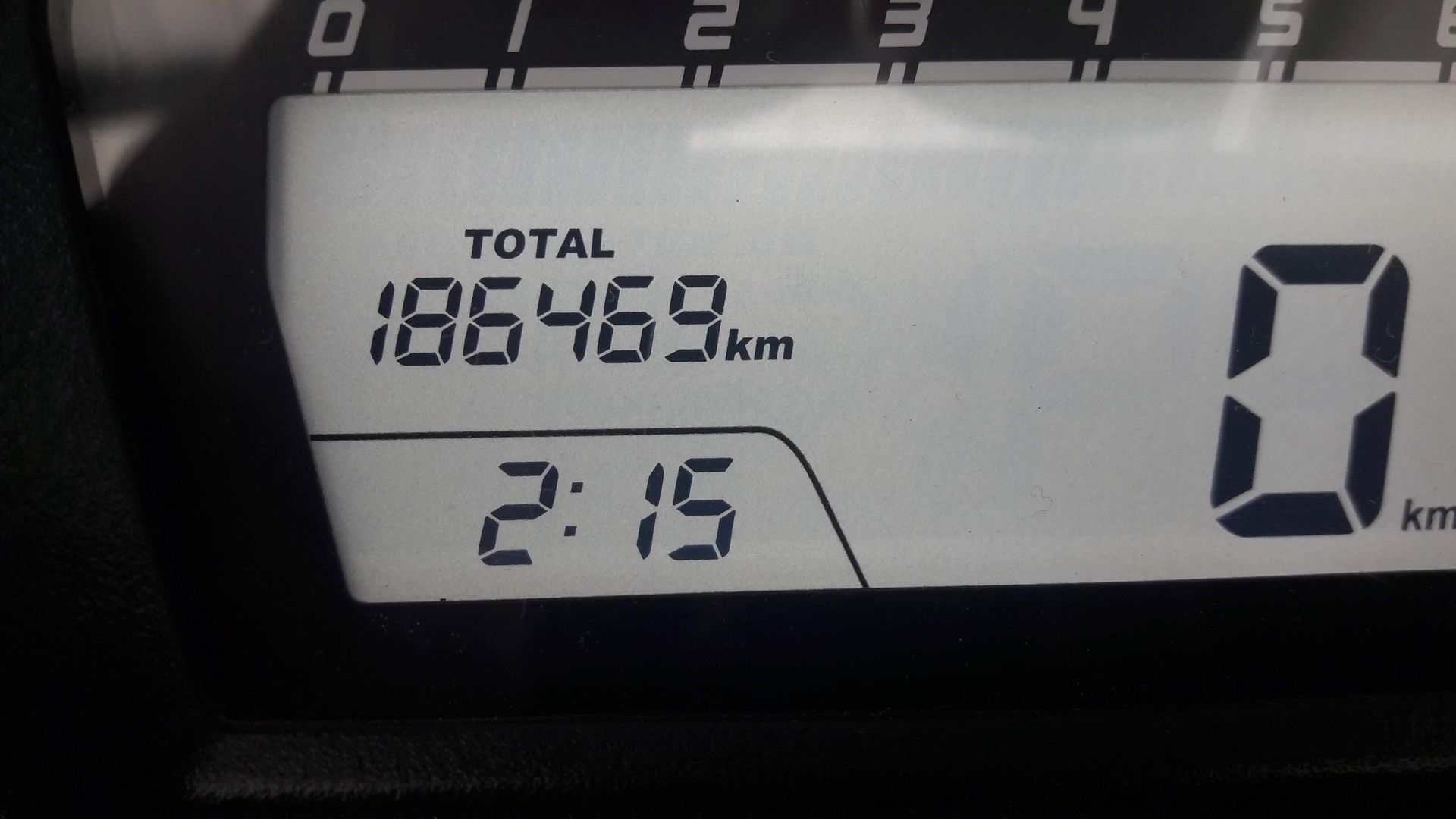

    Kilometerstand am 31.05.2021 186.469 km

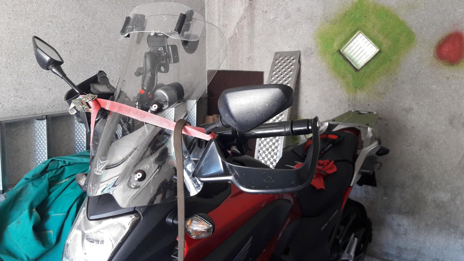

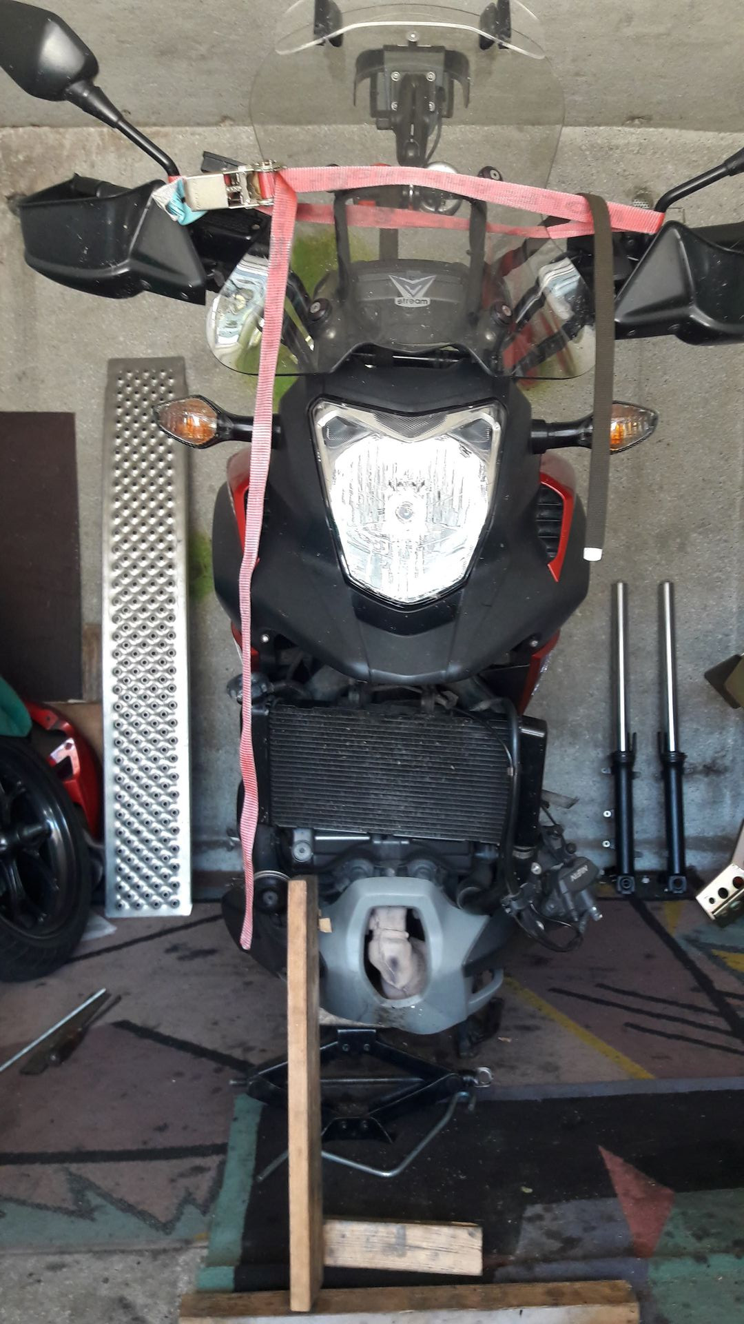

    Der Lenker wurde von der oberen Gabelbrücke gelöst und mit einem Spanngurt an der Scheibe fixiert. Damit das geht musste ich eine Halterung für Kabelbäume, Züge und Bremsleitung, welche unter der Gabelbrücke verschraubt ist, abbauen. Dann habe ich Vorderrad, Schutzblech und Gabelholme ausgebaut. Jetzt konnte die obere Gabelbrücke gelöst und mitsamt Zündschloss und zugehöriger Verkabelung nach vorne gedrückt und fixiert werden.

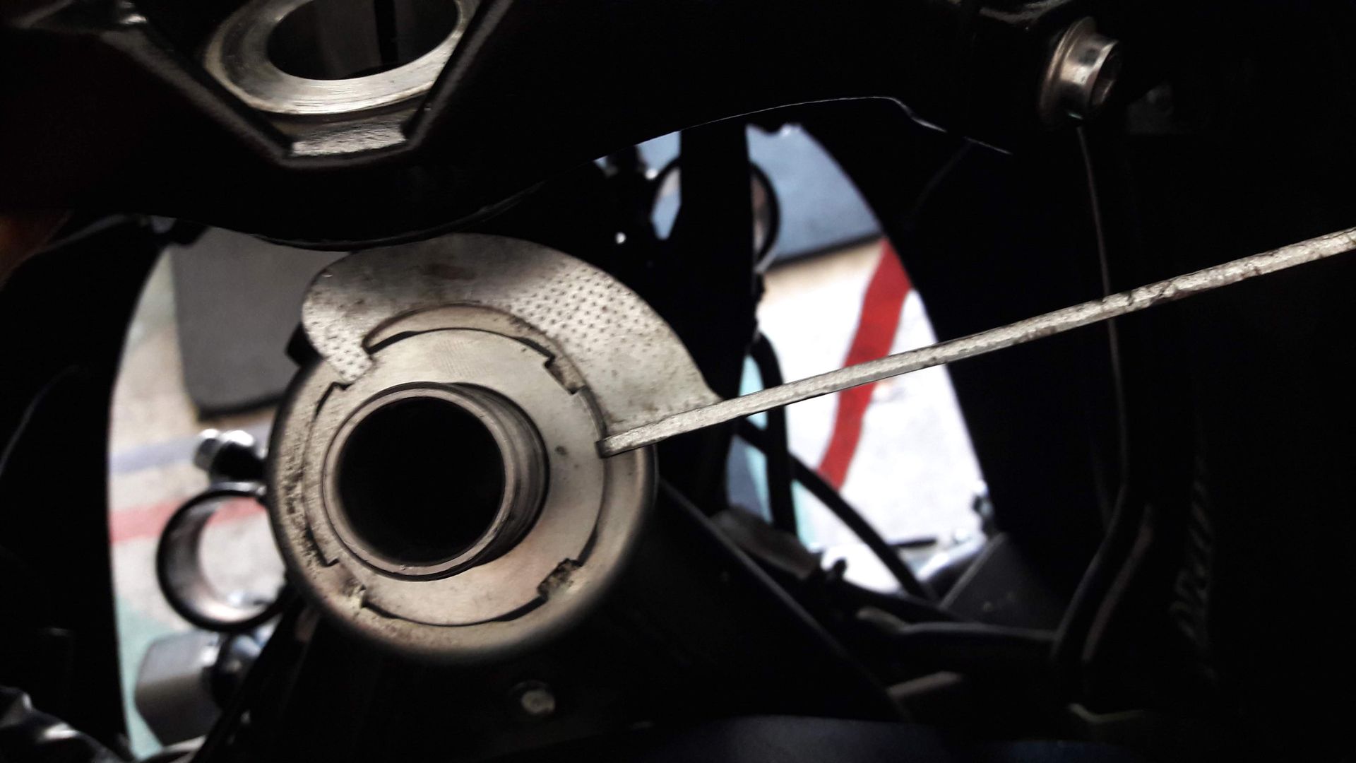

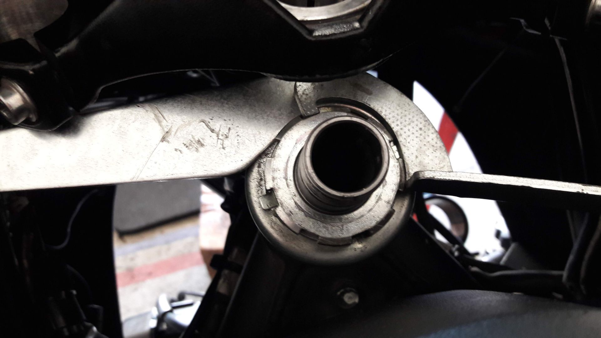

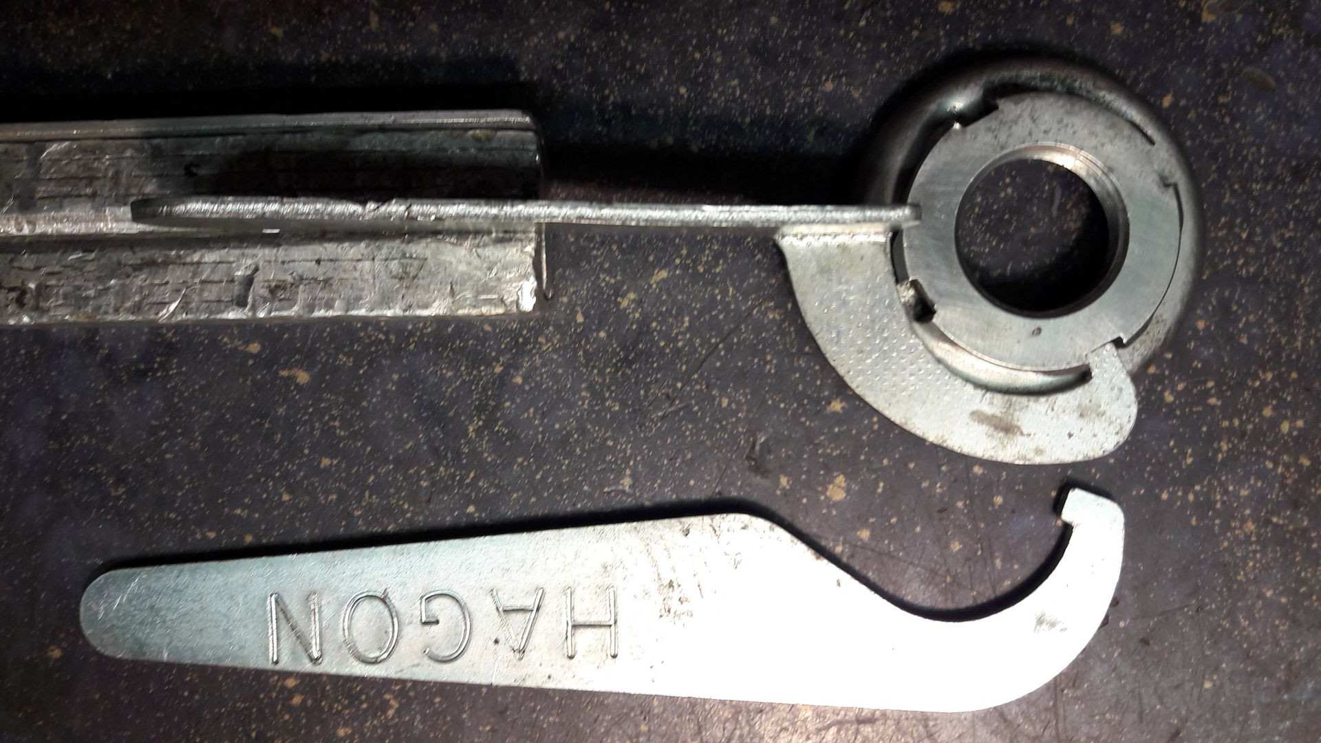

    Und nun kommt das erste Spezialwerkzeug zum Einsatz. Die Einstellmutter der Lenkkopflager und die zugehörige Kontermutter werden mit einer längeren Nuss mit vier Zapfen gelöst und verschraubt. Hat man diese nicht nimmt man Hakenschlüssel, wie sie zum Einstellen der Federvorspannung an Federbeinen verwendet werden. Wegen der beengten Platzverhältnisse habe ich bei einem den Griff um 90 Grad umgebogen. Damit klappte das Lösen der Muttern recht gut.

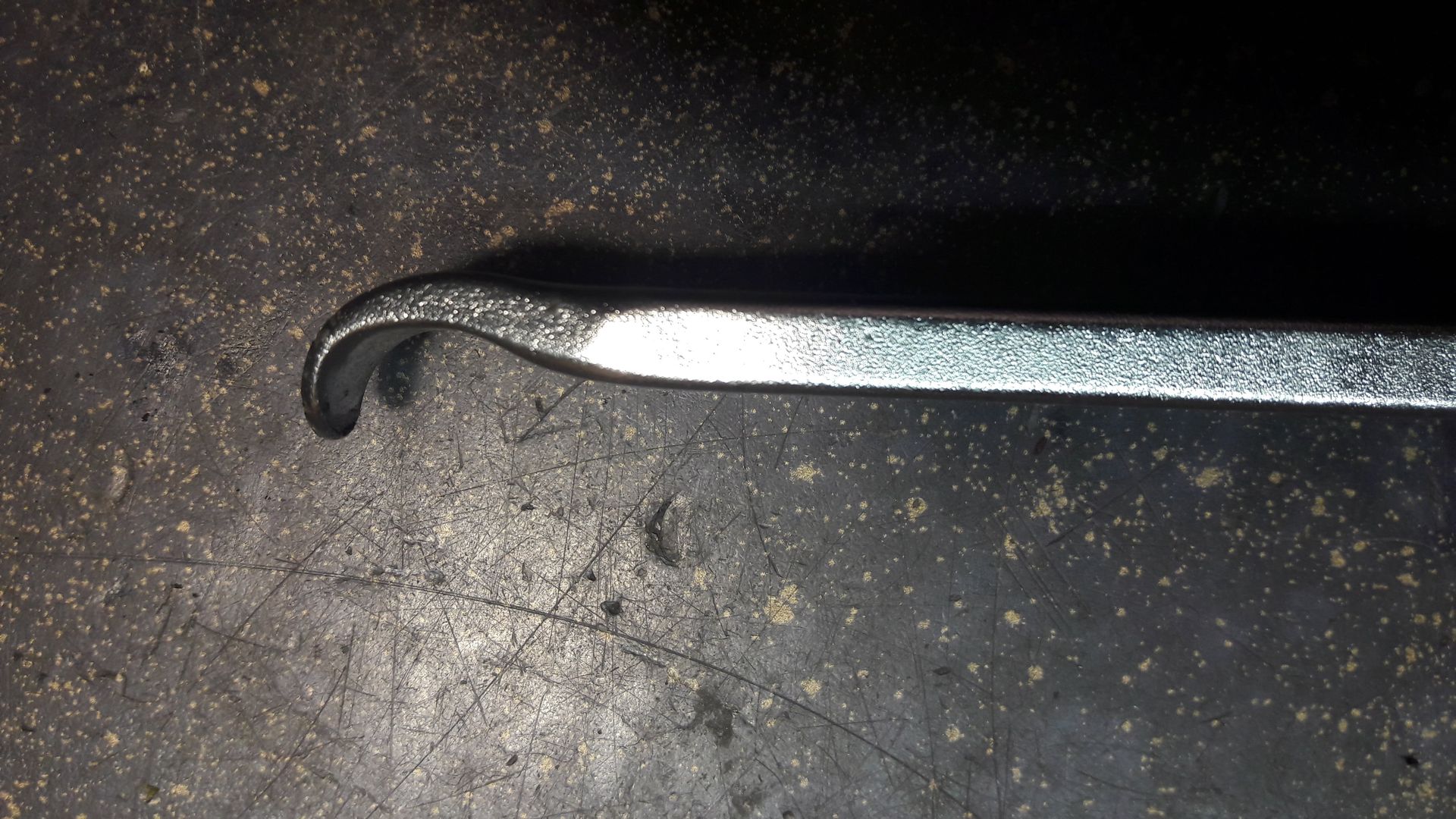

    Die äußeren Lagerschalen der beiden Lenkkopflager werden in der Werkstatt mit speziellen Austreibewerkzeugen entfernt. Ich habe dafür ein Montiereisen genommen. Das war lang und stabil genug und an einem Ende gebogen, damit man es hinter den Lagerschalen ansetzen konnte. Mit leichten Hammerschlägen waren die Lagerschalen schnell ausgetrieben.

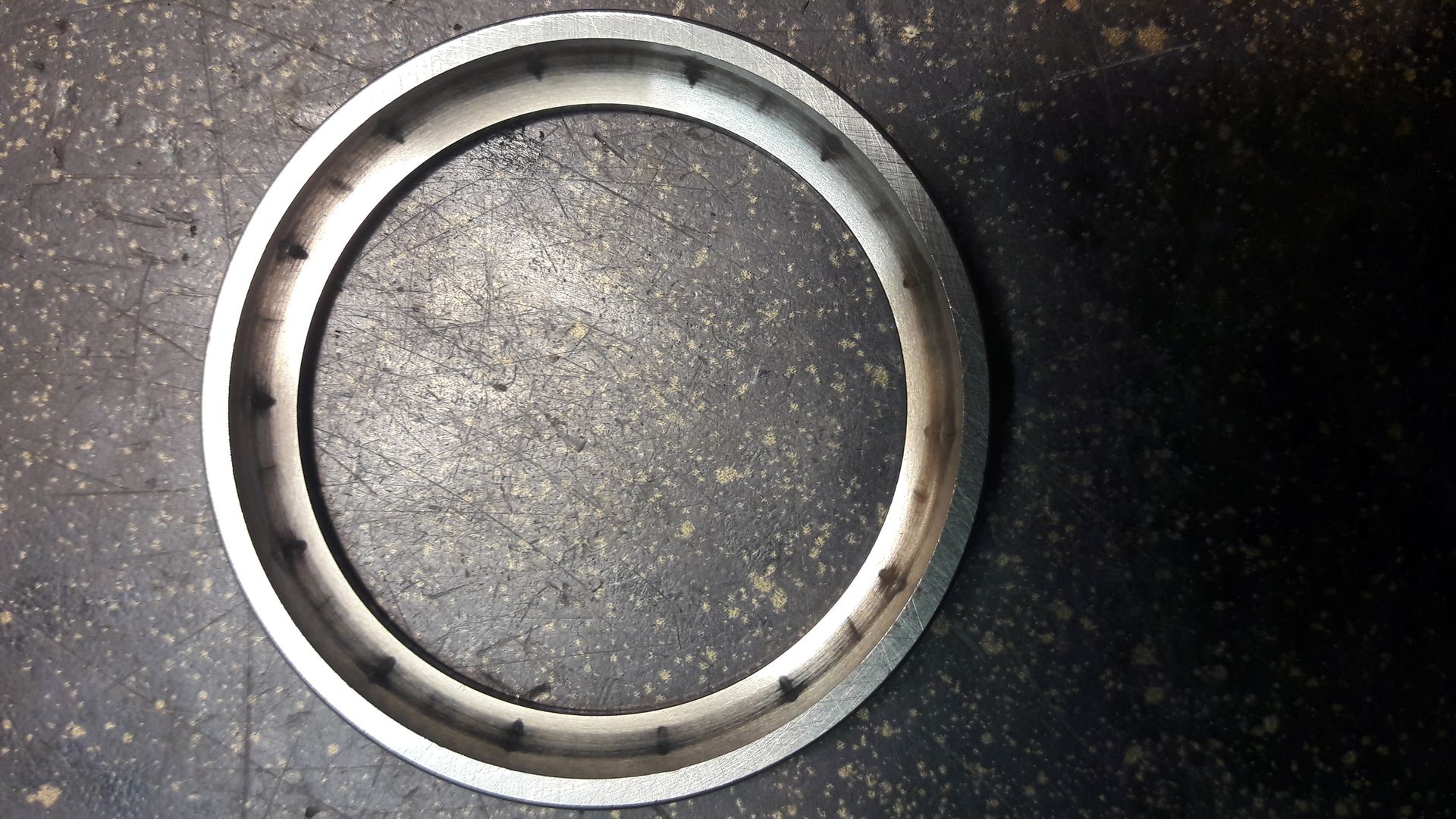

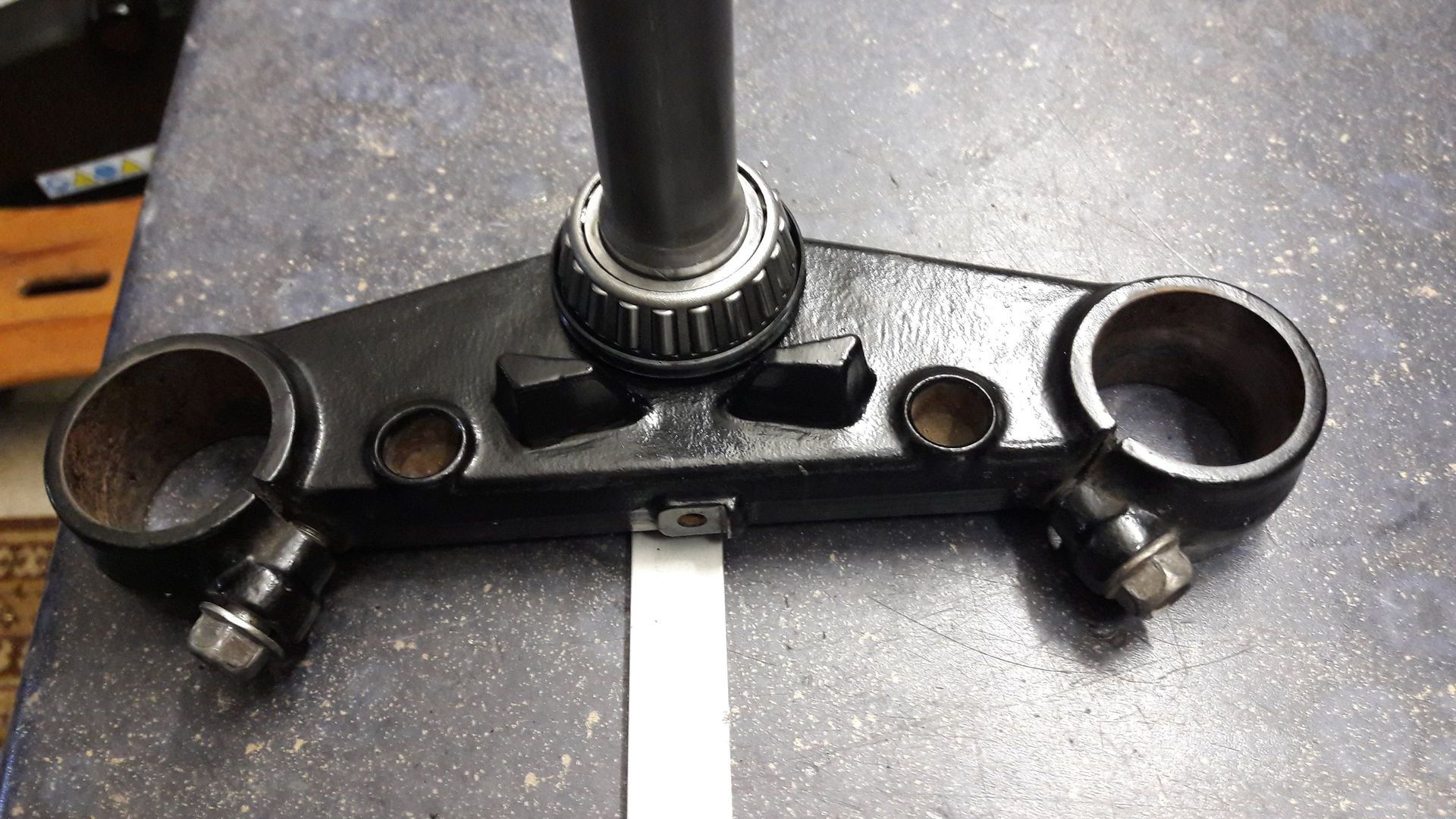

    Jetzt zeigte sich auch der Übeltäter, man kann die Eindrücke der Kugeln in der Lagerschale gut erkennen.

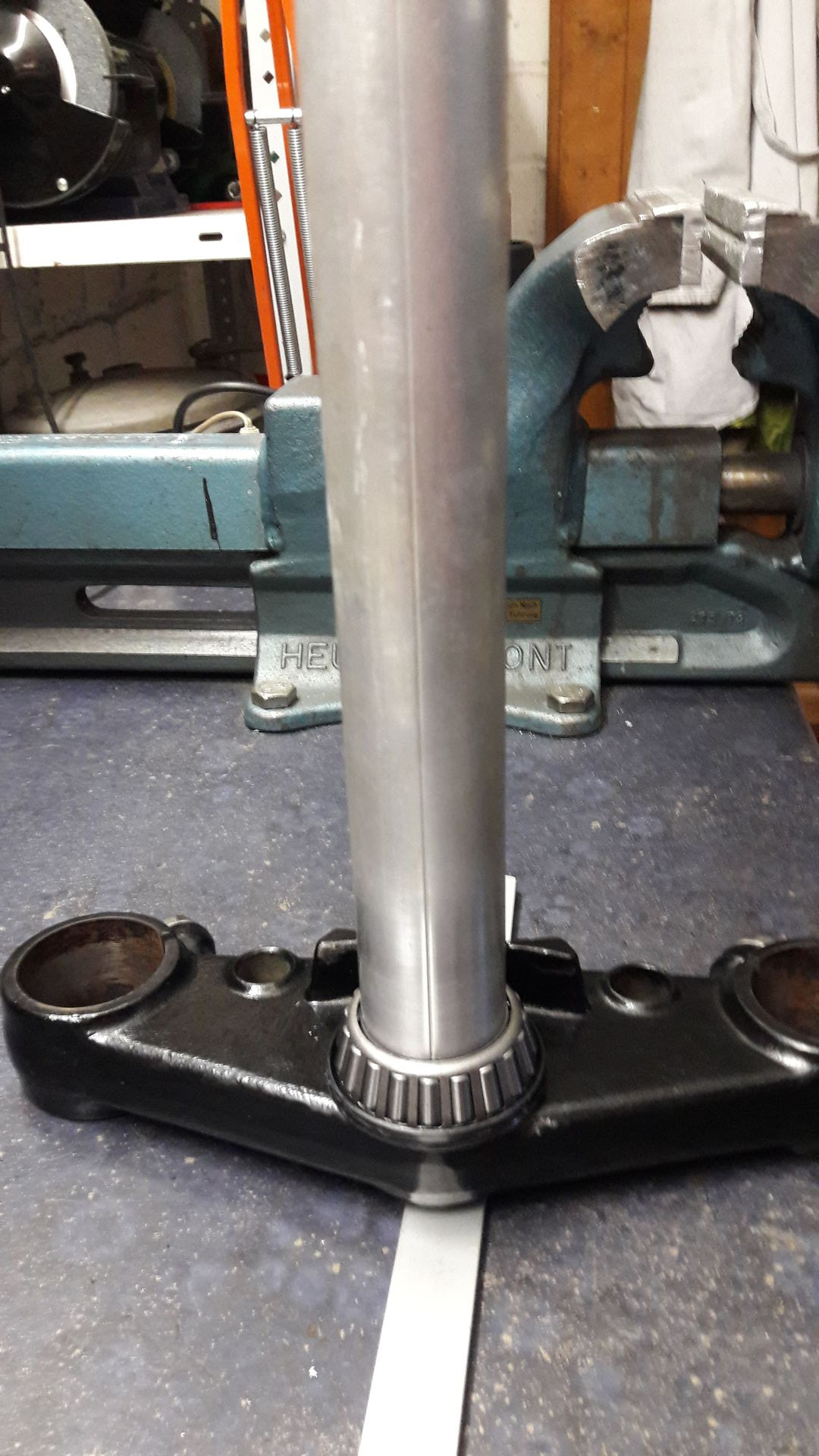

    Die innere untere Lagerschale muss man mit verschiedenen Werkzeugen vom Lenkschaftrohr treiben, hier muss man sehen was die Werkzeugkiste hergibt. Die neue Lagerschale habe ich mit einem Aluminiumrohr eingetrieben. Dieses hatte den richtigen Durchmesser bei ausreichender Wandstärke und Länge.
    Vor dem Zusammenbau werden die neuen Lager gefettet. Nachdem die untere Gabelbrücke und der obere innere Lagerring eingesetzt sind wird mit der Einstellmutter das Lagerspiel eingestellt und anschließend mit der zweiten Mutter gekontert. Hier kommen wieder die Hakenschlüssel zum Einsatz. Wenn dann der Rest wieder montiert ist steht das Moped startklar in der Garage.

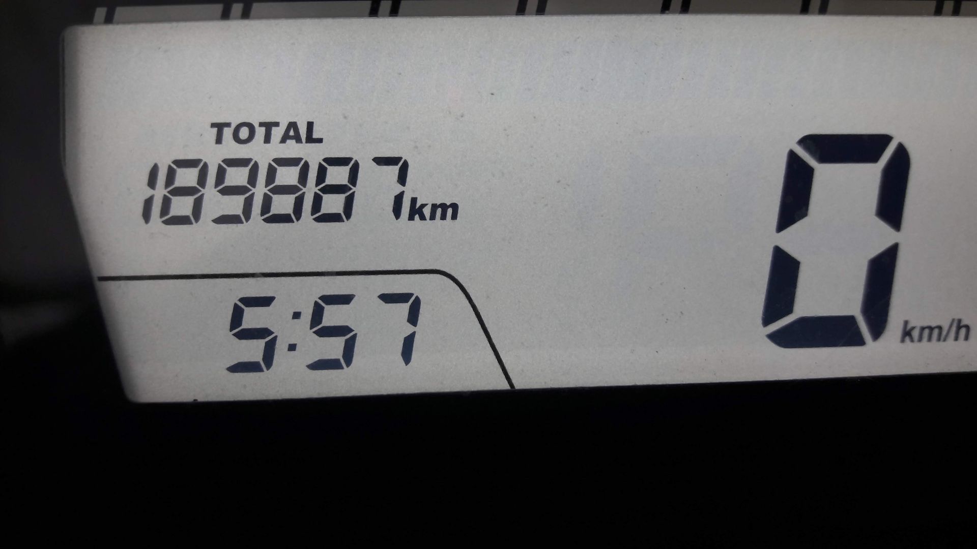

    Kilometerstand am 30.06.2021 189.887 km
