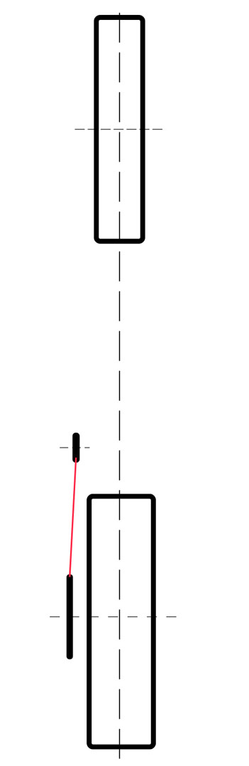

    Vorder- und Hinterrad fluchten, das Ritzel ist zum Kettenblatt leicht versetzt, würde ich in so einem Fall die Kette mit einem Laser einstellen, hätte ich ein schief laufendes Hinterrad.
    Also immer zuerst die Flucht der Räder kontrollieren, ist da alles OK, kann man die Kettenflucht mit de Laser kontrollieren. Wenn die auch stimmt kann mann die Kettenspannung mit dem Laser einstellen.

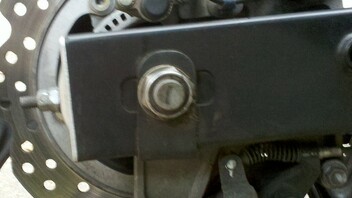

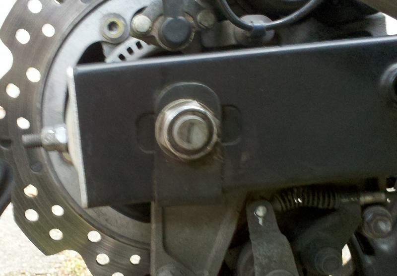

    Ich habe den Profi Cat Laserwerkzeug von Louis verwendet, aber finde Das es schwierig ist, die Kette mit es einzustellen. Also machte ich eine Spannvorrichtung selbst auf, und verwende statt den Profi Cat Laser an der Räder. Ich messe beide Seiten natürlich, und einstelle den Kettenspanner, so dass sie gleich sind (hier 9,5 cm an beide Seiten).
    Die Aluminium-Halterung ist aus einer Lineal aus der Baugeschäft gemacht. Es kann mit einem Säge geschnitten werden.
    Der Laser ist von Louis.
