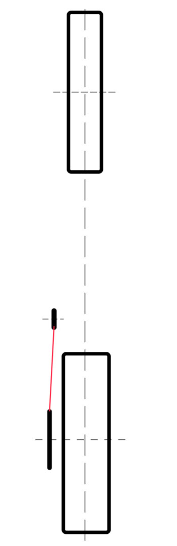

    Vorder- und Hinterrad fluchten, das Ritzel ist zum Kettenblatt leicht versetzt, würde ich in so einem Fall die Kette mit einem Laser einstellen, hätte ich ein schief laufendes Hinterrad.
    Also immer zuerst die Flucht der Räder kontrollieren, ist da alles OK, kann man die Kettenflucht mit de Laser kontrollieren. Wenn die auch stimmt kann mann die Kettenspannung mit dem Laser einstellen.

    Habe mir in der Bucht eine Laserzielvorrichtung (<--die billigste) für 9 Euro geholt. Kleiner Laser mit Verstellmöglichkeit in zwei Ebenen. Damit bekommt man einen zur Auflagefläche parallelen Laserstrahl hin. Vielleicht verfeinere ich ihn noch mit zwei Magneten an der Basis. Praktische Bewährung steht noch aus, kann man notfalls auch zur "Verlängerung" einer Richtlatte oder Wasserwaage nutzen :)
