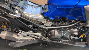

    ich habe mir im September 2024 eine 2021'er RH09 zugelegt und im Rahmen des Anbaus eines Tempomaten einige Verkeidungsteile rechtsseitig abgenommen.
    Leider habe ich keine guten Fotos, aber dennoch mal zwei Beispiele:
    Oben: Rand des Tanks
    Gabelholm im Bereich zwischen den Kleidungen
    Ich habe das Bike mit dem km-Stand 10.050 von einer Dame, die nie bei Regen gefahren ist und sie hatte das Bike immer in einem Nebengebäude geparkt, groß, dicht, aber nicht 100% luftdicht. Unter einem lose aufgelegtem alten Bettlaken als Staubschutz. Eigentlich ideale Lagerbedingungen. Jedoch auch keine Spuren von Pflegeöl zu sehen. Das sieht man u.a. auch an den Schraubköpfen, die hier und da ganz hauchzarte weißliche Blühungen der Passivierung zeigen.
    Ich muss schon sagen, ich bin ziemlich geschockt. Ich hatte vor 2 Jahren eine NC aus 2013, die stand beim Vorbesitzer seit Neuerwerb die ersten 4 Jahre draußen unter ner Plane und zuletzt in einer muffigen leicht feuchten Garage. Ebenfalls nicht im Regen gefahren. Da sind mir nirgendwo Korrosionsspuren aufgefallen - außer am Fußbremshebel. Hat die RH09 jetzt übrigens auch bereits.
    Tankfalz umlaufend Rotrost, dann etliche Rostpickel am Gabelholm. Man man man...

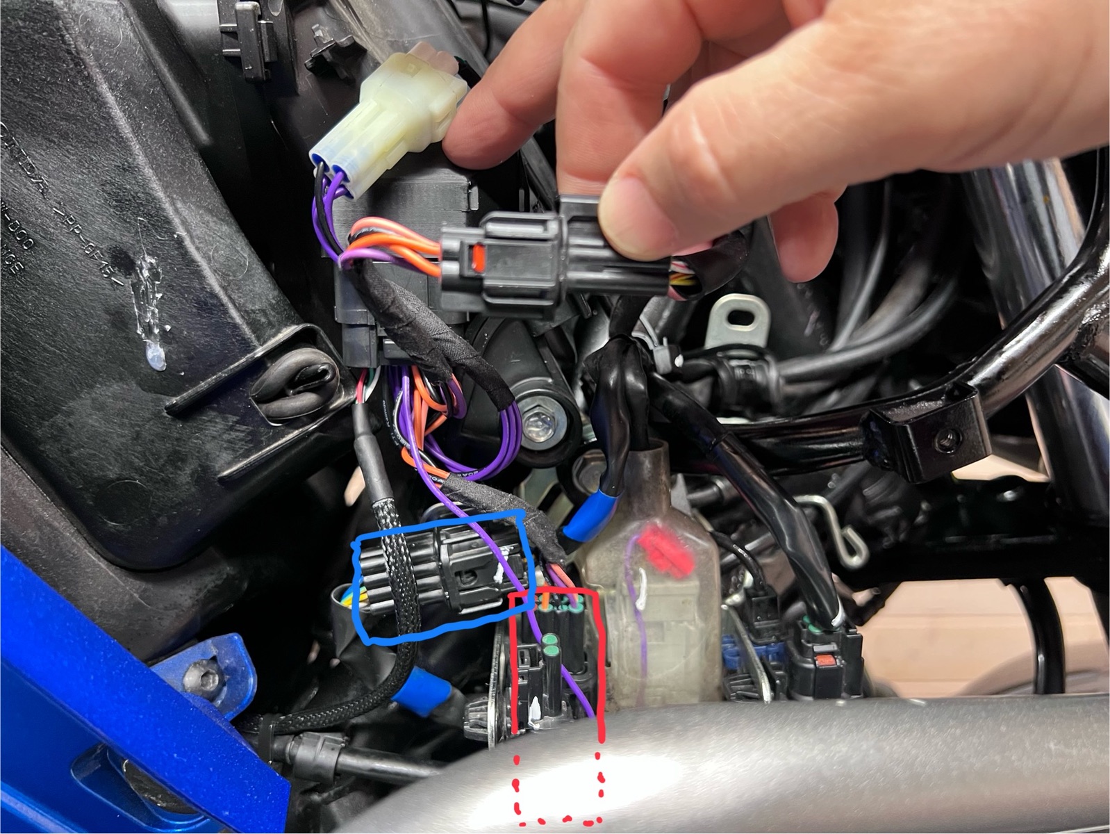

    Aber im Einzelnen: Habe die Bauteile wie DetMainzel zu gleichen Kosten (auch Verzollung) letzten Freitag erhalten und Samstag montiert. Habe mich dabei schon am Video orientiert, aber nicht gut genug und infolge einen folgenschweren Fehler begangen: Das CC-Bauteil wird in den Kabelbaum vom Gasdrehgriff zur ECU eingeschleift, das erfolgt an einem 8-Pin Stecker.
    An gleicher Stelle gibt es eine mechanisch gleiche 8-Pin Stecker/Buchsen-Kombo NUR BEI DER DCT VERSION (die ich habe), mit der die DCT-Taster von der rechten Schaltereinheit kommend mit der Fz-Elektrik verbunden wird. Einziger Unterschied: Das Kabel hat eine blaue Markierung.
    Mein Fehler: Ich habe nicht sorgfältig genug geschaut und den DCT-Stecker erwischt. Logisch ist dann, dass der Tempomat nicht funktioniert. Selbst die LEDs gingen nicht die Tempomat-Elektronik bekommt die Spannungsversorgung vom Gasdrehgriff bzw der ECU. Hätte man im Install-Video aber auch gut sehen können. Sie haben das Video aber offenbar an einer Schalter-NC erstellt und da gibt es dann halt keinen zweiten Stecker. Und ich Dussel habe gerade den erstbesten Stecker genutzt.
    Nachdem das Ganze erst mal nicht funktionierte, habe ich mit Jackson Wiebe von Veridian per eMail Kontakt aufgenommen - er hat sogar am Sonntag geantwortet. Sein Vorschlag war, nochmal die genutzten Stecker zu prüfen. Er hat mich darauf aufmerksam gemacht hat, dass es an der Stelle bei der DCT-Version zwei mechanisch gleiche Stecker gibt.
    Heute hatte ich beruflich 2h Leerlauf, NC nochmal zerpflückt, umgesteckt: LED gingen wie im Manual beschrieben. Ein vorsichtiger Fahrtest ergab eine einwandfreie Funktion. Noch ein wenig den Winkel des Dreitastenschalters korrigiert, und nun bin ich glücklich!

    EDIT: Oben im Bild in der roten Markierung ist vor dem 8-Pin Stecker übrigens ein ungenutzter 2-pin Stecker. Der ist laut Veridian für die Honda-Griffheizung.

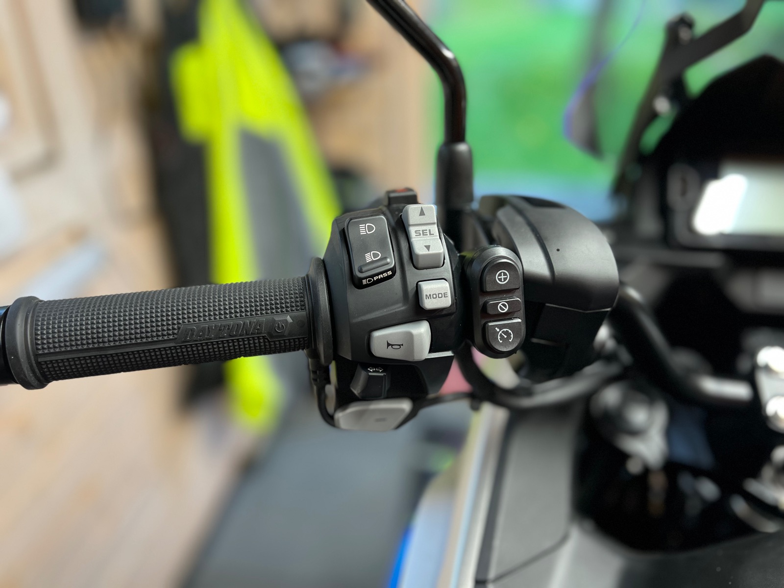

    Ich habe meine Anordnung ja genauso - jedoch den Noppen weggedremelt. Wenn ich es richtig gesehen habe, dann ist die Klemmung der Feststellbremse am Lenker ja eigentlich keine Klemmung, da die Schelle an beiden Anschraubpunkten ohne Spalt anliegt. Dennoch ist die Passung so, dass sich da schon ab 5Nm Anzugsmoment der Schraube nichts mehr verdrehen kann.

    Moin Kollegen, mein Set ist Freitag gekommen und Samstag habe ich es verbaut. Leider ist da der Wurm drin; die LEDs leuchten nicht und der Tempomat ist ohne Funktion. Bin aber bereits mit Jackson von Veridian im Kontakt und wir gehen die Tage systematisch a die Fehlersuche ran - Jackson deutet auf die zweite 8-Pin Verbindung und wenn ich die erwischt hätte, dann wäre die Elektronik natürlich strom- und funktionslos. Habe Bilder gemacht, eines deutet an, dass er recht haben könnte und ich zu blöd war. DetMainzel, deine Bilder zeigen das auch - ich befürchte, ich habe die blau markierten Stecker genutzt (bin aber nicht 100% sicher:cursing: ). Wäre natürlich falsch! Das prüfe ich die Tage.
    Ich habe übrigens ebenfalls bereits den 3-Button-Switch bekommen, der sitzt bei mir zwischen Bedieneinheit und Spiegel/Bremse. Der Noppen am Bedienteil musste weichen, die Klemmung auch ohne Verdrehsicherung erachte ich für mehr als ausreichend - per Hand verdreht sich da schob bei 5Nm auch mit Gewalt gar nichts; und ich konnte die Schrauben bis 6Nm noch ein wenig Nachziehen. Ein weiteres Loch zu bohren behagte mir gar nicht...
