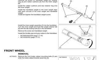

Moin Klaus - also Schraube wieder rein, Nase per kleinem Schraubendreher ausclipsen und die Innereien rausziehen? Habe ich das so richtig verstanden?
Dann schaue ich es mir nochmal an…
Konnte mir die Frage anhand des Werstatthandbuches der NC700 selbst beantworten (das kann man im Netz finden). Ich weiß nicht, ob die RH09 das noch genauso hat, gehe aber mal davon aus.
Oha. Da ist ja etwas mehr Arbeit erforderlich. Erst Griffe ab, und dann erst hat man darunter Zugriff auf die Öffnung… Weiß nicht, ob ich angesichts bestehender anderer Baustellen das jetzt angehe…
Moin Kollegen,
Darf ich mich hier mal einklinken? Gleiches Problem, bin aber mit Pflegeöl, Zange mit unterlegtem Lederriemen und passendem Schraubendreher immerhin schon mal so weit, dass das Lenkergewicht raus ist. Aber wie bekomme ich den Einsatz raus?
