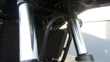

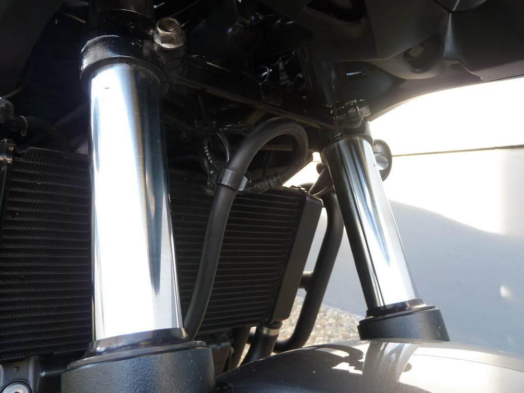

    Ich habe den Eindruck, dass Honda aus Kostengründen bei der NC eine schlechtere Materialqualität als gewohnt gewählt hat. Und dabei reden wir nicht von reinen Schönheitsfehlern, selbst die Gabelstandrohre rosten bereits!
    Mich interessieren Eure Erfahrungen - und auch, welche Erfolge Ihr in Sachen Garantiereparaturen hattet. Ich möchte nicht in naher Zukunft alle paar Monate neue Simmerringe montieren müssen, weil die Gabelholme durch den Rost nicht mehr glatt sind! Die NC war fabrikneu, da bin ich von zumindest einigen Jahren ohne Ärger ausgegangen!

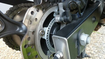

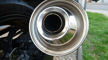

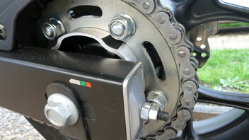

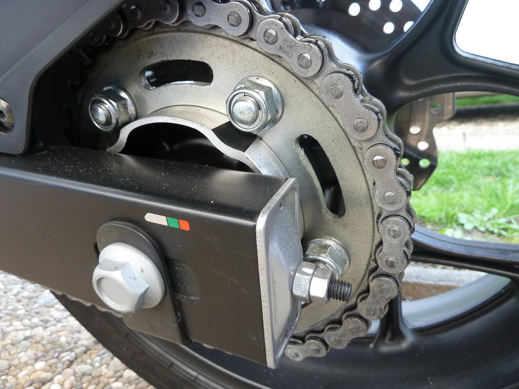

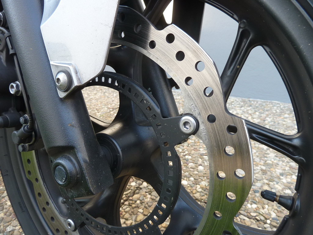

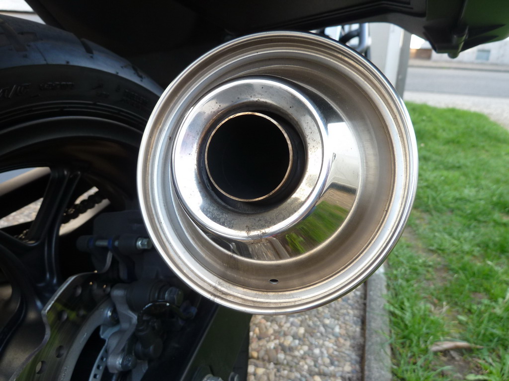

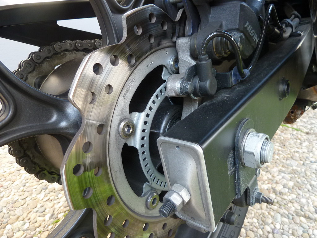

    Ich habe mal eben ein paar Bilder gemacht:
    Nur bei der Kette trage ich eine Mitschuld: Nachdem ich ungeplant auf nasse Straßen nach etlichen Tagen Schnee kam, habe ich wegen des möglichen Salzes das gesamte Moped gründlich mit dem Hochdruckreiniger gesäubert. Offenbar habe ich die mit irgendeinem grauen Zeugs geschmierte Kette zu gründlich gesäubert (eher Graphit als Fett, keine Ahnung, was da von Honda bzw. dem Vertragshändler verwendet wurde).
    Na ja, ansonsten hat das Moped nur Regenfahrten und das Stehen im Freien ertragen müssen.

    Hmm, sieht teilweise schon übel aus finde ich- wobei das meiste wohl mit etwas wd40 und nem Lappen "wegwischbar" bzw. entfernbar sein sollte.
    Bei der Kette würde ich als erstes anfangen und mich dann weiter vor arbeiten, ich denke dann sollten die Ansatzflugrostspuren weg sein, dann eben weiter beobachten.

    Bestandsaufnahme dabei bzgl. Rost war bei mir:
    - Leichte Korrosion an den Schrauben der Vorderradnabe (wie auf Deinem Bild)
    - Kette mit Oberflächenrost (ging mit Kettenreiniger gut ab, danach neu geschmiert)
    - Leichter Rost an den Kanten dieser Abdeckplatten der Schwingenrohre (wie auf Deinem Bild)
    Sonst hatte ich nichts.

    Hallo Michael. Das sieht nicht schön aus, da gebe ich dir Recht. An meiner NC die ich auch ab und zu im Winter bewegt habe gibt es solche Rostansätze gar nicht. Nur mein Bremspedal hat leichten Flugrost. Ich bin da auch hinterher und plege die NC mit entsprechenden Mittelchen. Bei dir kann man durch Detailpflege bestimmt noch einige Verbesserungen erreichen. Hier und da hilft auch ein Topfen Öl oder WD 40 zur Rostvorsorge. Teile wie die Gabelholme reibe ich mit einen Lappen regelmäßig sauber.

    meine NC steht auch das ganze jahr draußen, aber so sieht die nicht aus. Die Gabelklemmungen habe ich dün mit Schmierfett eigestrichen, da läuft kein Wasser rein und es kann auch kein Rostwasser rauslaufen. Ansonsten eigentlichenTypische Pflegefehler, bzw. vernachläsigungen.
