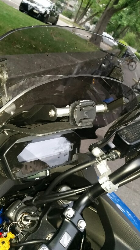

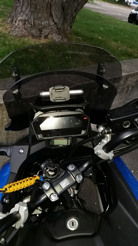

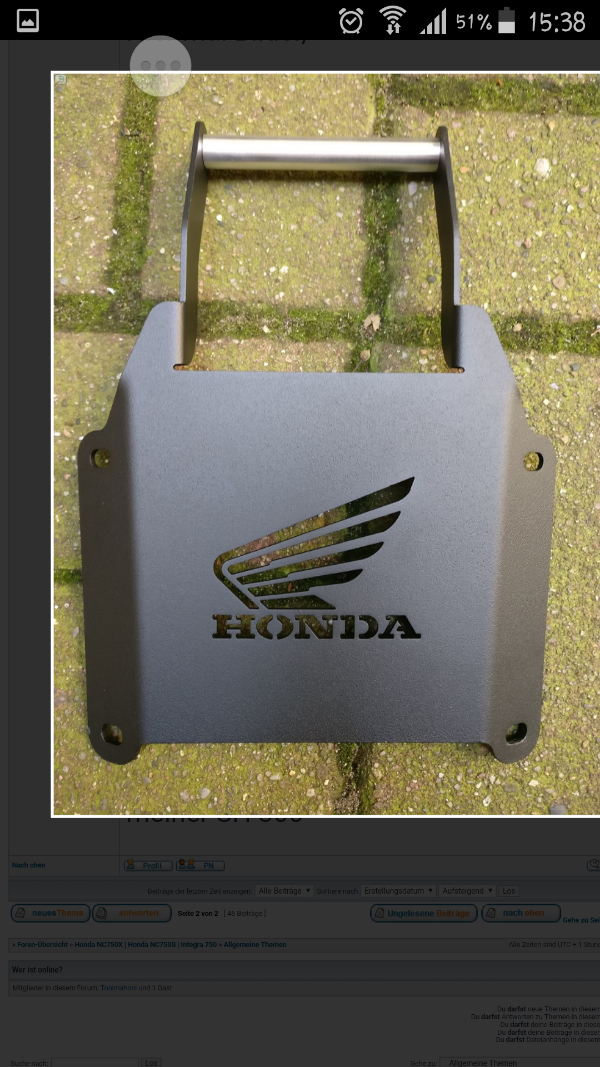

#7 Zunächst eine "Oben-drüber-Lösung": Sofern Du eine X bis einschließlich Modelljahr 2015 hast, kannst Du die Zubehörscheibe von Honda verwenden. Die hat ein Rohr über dem Tacho. An dem Rohr lassen sich die meisten Originalhalter oder die alternativen Zubehörhalter von RAM Mount & Co. anbringen.
Unter dem Tacho, aber vor dem Tank geht es aber auch: Mit zwei Spiegelhaltern, einem Flachalu und ein paar Schrauben und Muttern ist schnell eine eigene Befestigung gebastelt:
Ich habe zwar eine Touratech Halterung für das Zumo 220 verwendet, aber so kann man jede beliebige Halterung befestigen. Und zwar wirklich fest! Für die Demontage ist Werkzeug nötig und das bedeutet einen guten Diebstahlschutz.
Einziger Nachteil meiner Konstruktion: Der gerade Blick auf das Zündschloß ist versperrt, man muß seitlich statt von oben greifen, um den Schlüssel zu drehen. Ich mache das vor dem Aufsteigen bzw. nach dem Absteigen, dann stört das nicht.
Gruß Michael

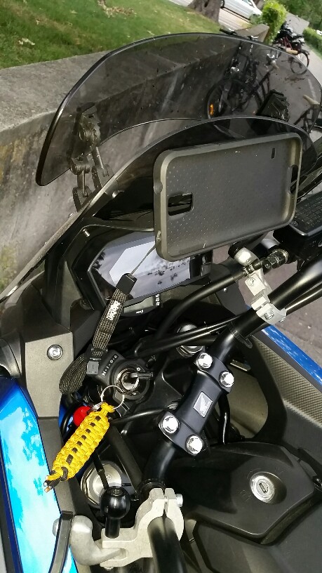

#10 Zitat von LorenzAlles anzeigen
Ich brauch nur kurz die Augen senken um auf den Bildschirm zu schauen. Ich muss nicht den Kopf senken. Es ist besser im Blickfeld. Ich navigiere ohne Ton. Da ist das besonders wichtig.
In der Tat - wenn man sich die Navi-Hinweise nicht akustisch geben lässt und oft draufschaut, macht das schon Sinn. Und auch das Zündschloss ist gut erreichbar, im Gegensatz zu den "unterhalb"-Lösungen. Ist optisch aber gewöhnungsbedürftig (zumindest für mich), und bei der Lösung meines Kumpels zittert das Ding doch überraschend stark, obwohl er das an einer Querstrebe befestigt hat (kann allerdings auch am Mopi liegen
)Greeetz, Thomas
