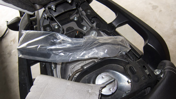

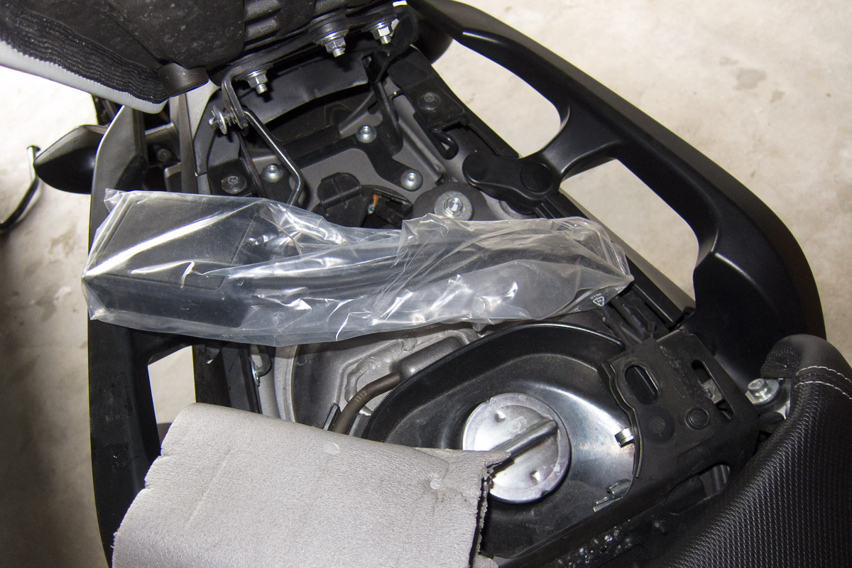

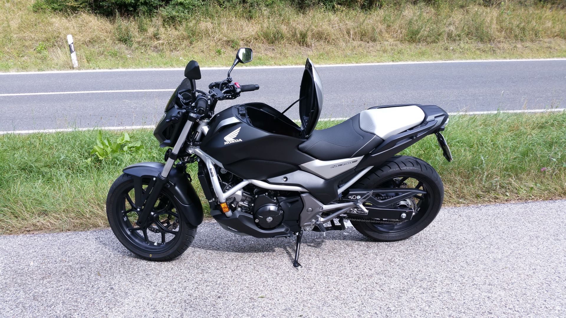

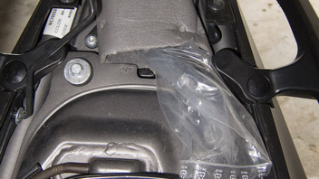

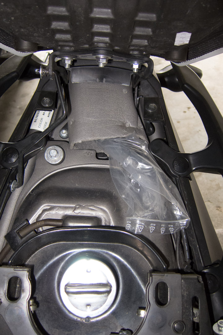

    So, nun wie ich Frank versprochen Habe ein paar Details vom McCoi an meiner NC 700S:

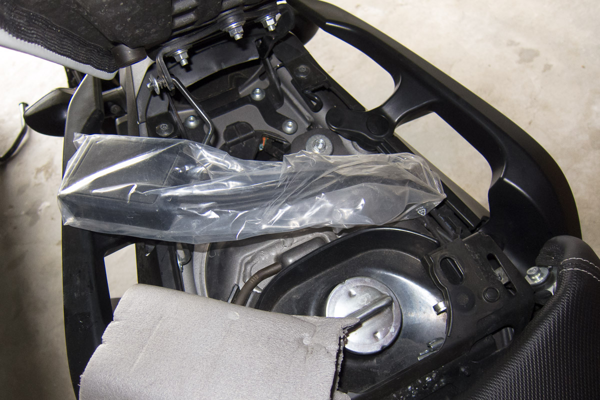

    Die Elektronik habe ich im Heck untergebracht. Das Gehäuse habe ich zum besseren Wasserschutz (ist aber eigentlich gar nicht nötig) in eine PE-Tüte gepackt. Drumherum einfach etwas Rohrisolierung in passender Größe und das Ganze lose in den hinteren Hohlraum gesteckt.
    Eigentlich nur als Provisorium gedacht hat sich das nun seit über 25000 km bestens bewährt. Man kann ganz einfach das Gehäuse noch vorne ziehen und bei Bedarf die Einstellung ändern, habe ich aber sicher seit 15000 km nicht mehr gemacht.
    Bitte stört euch bei den Fotos nicht am verdreckten Bike. Ich war Ende letzter Woche im Schwarzwald unterwegs, von den knapp 1000 km waren leider etliche im strömenden Regen und zum putzen hatte ich noch keine Zeit!
    [attachment=4]IMG_6540.jpg[/attachment][attachment=3]IMG_6541.jpg[/attachment]

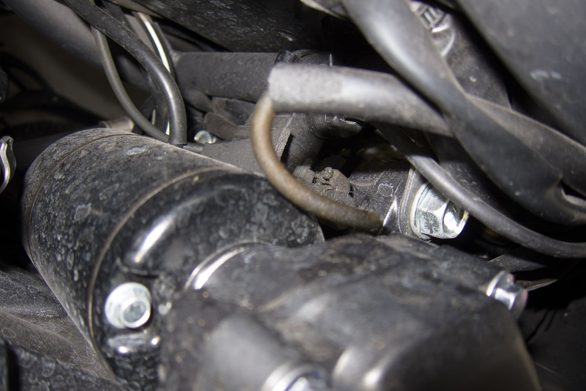

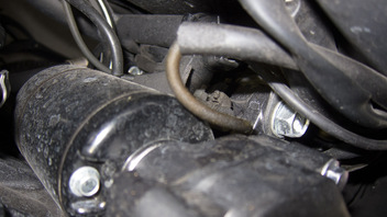

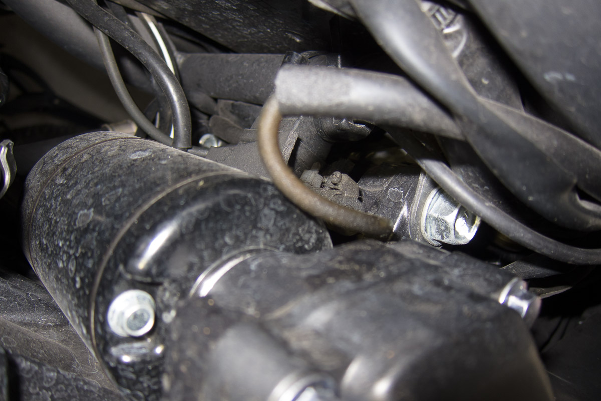

    Die Pumpe habe ich hinter dem Anlasser an einer Rahmenstrebe befestigt, ist auf dem Foto leider kaum zu sehen:
    [attachment=2]IMG_6536.jpg[/attachment]

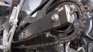

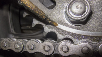

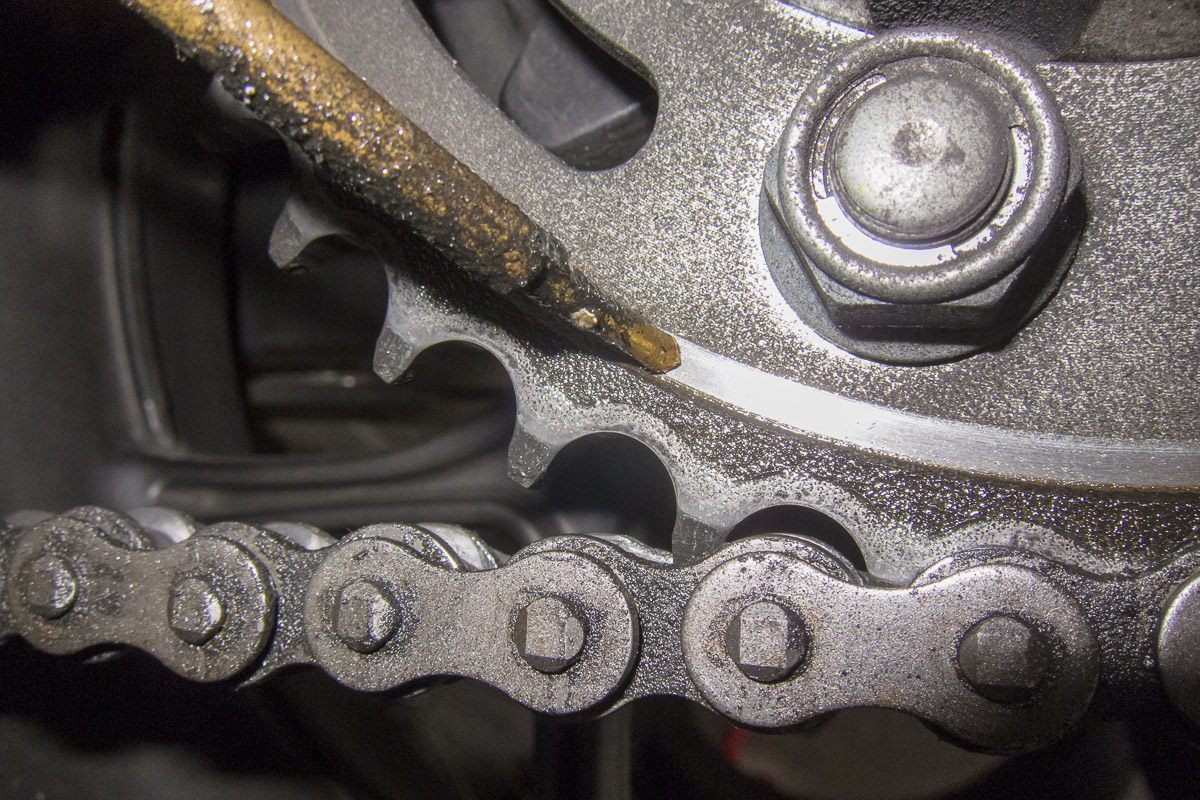

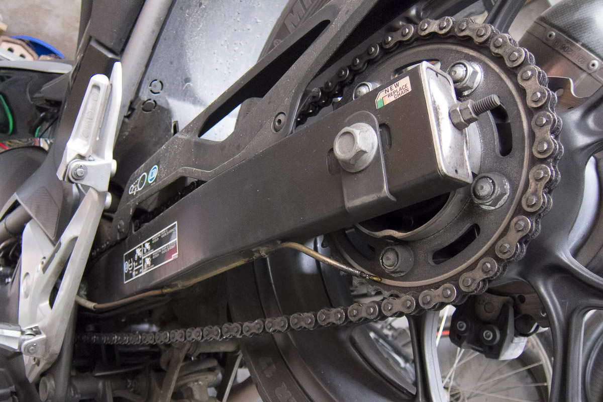

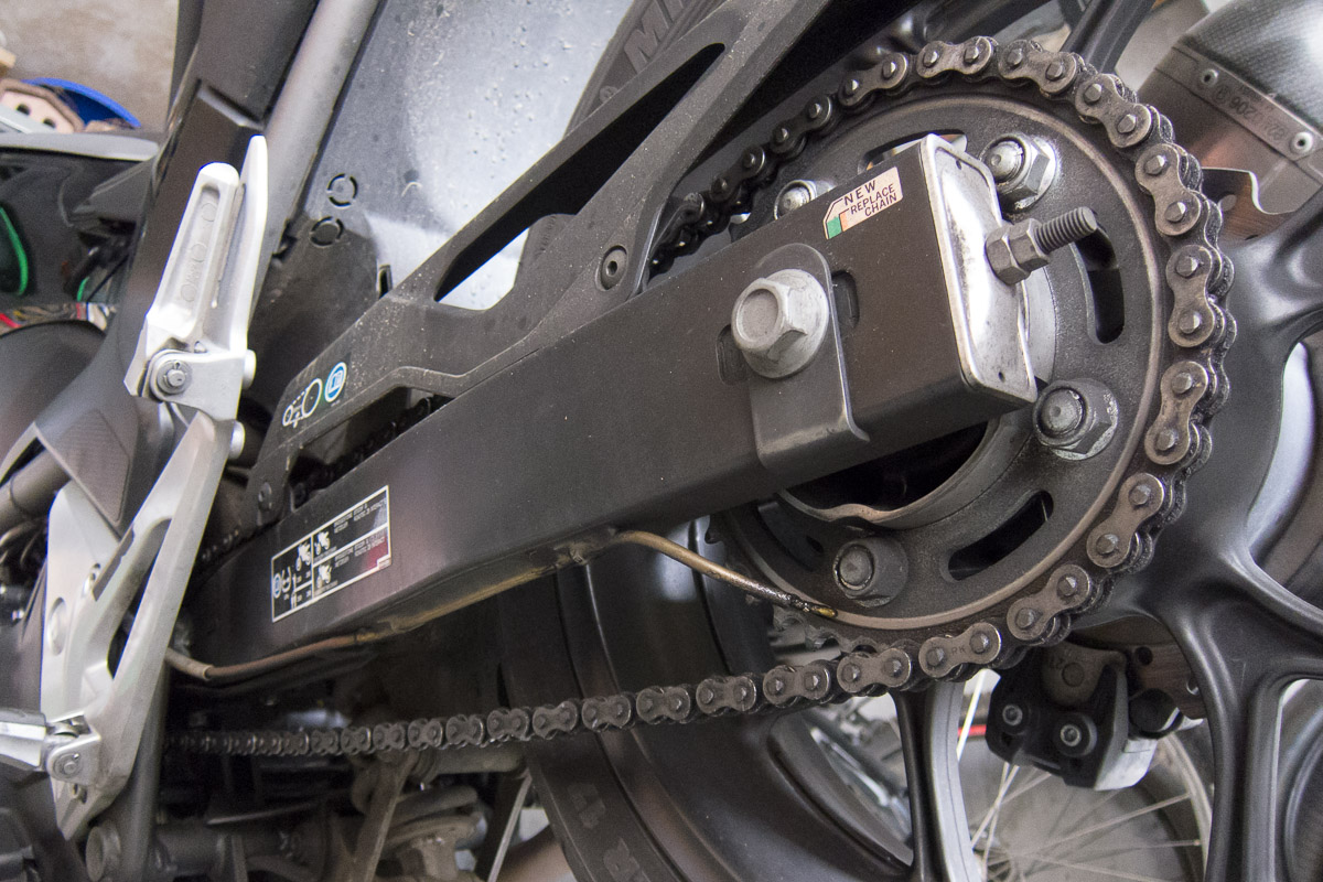

    Der Ölschlauch verläuft dann hinter dem linken Fußrastenträger in Richtung Unterseite der Schwinge. Dies ist die einzige Stelle wo man die Ölertechnik sehen kann, fällt aber trotzdem kaum auf. Auf die Unterseite der Schwinge habe ich mit Silikon ein selbstgebogenes Messingrohr geklebt. An der Spitze habe ich ein dünneres Messingröhrchen eingelötet um einen möglichst kleinen Innendurchmesser zu erreichen. Das hat funktioniert, es tropft nicht! Das Röhrchen schleift leicht am Kettenblatt, so kommt das Öl genau dorthin wo es soll.
    [attachment=1]IMG_6543.jpg[/attachment]
    [attachment=0]IMG_6542.jpg[/attachment]
    Bei normalem Betrachtungswinkel von schräg oben ist die Ölzuführung am Kettenblatt kaum zu sehen. Die Lösung mit dem Messingrohr (d= ca. 4mm) habe ich gewählt weil mir die dünnen Kanülen zu empfindlich vorkamen. Beim Radaus- und Einbau muss man natürlich trotzem auf die Ölleitung aufpassen und evtl. etwas wegbiegen und später wieder ausrichten.
