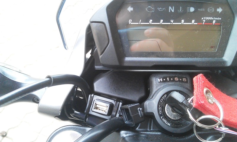

    Hallo Leute ;) hab heute von meinem HH eine Usb Steckdose verbauen lassen ;) der hat das ganz einfach gemacht.....kabel von der Zündung mit anzapfen Sicherung dazwischen klemmen und gut ist :)
    lg andi
