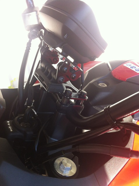

    auf deinem Bild seh ich gerade das der Gummi für die Seitenverkleidung sich verabschieden möchte ( ca 10 cm links vom Option Stecker)
    nicht das Du den nachher suchen musst
    und immer eine Handbreit Teer unter den Reifen

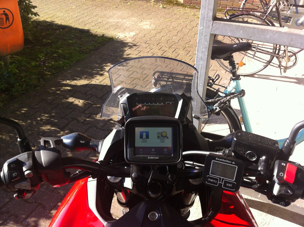

    Hi Nemi,
    habe nochmal ins Werkstatthandbuch geguckt. Bei der X ist der Stecker wirklich an der anderen Seite, also links. Auf dem zweiten Bild ist er aber gut zu sehen. Ist in der Gepäckbox eingerastet. Wußte ich natürlich nicht, dass das bei der X anders ist. Sorry!

    Bin vorhin dann tatsächlich fertig geworden. Vielleicht ist das bestellte Relais morgen auch schon da. Dann wäre das Verkabeln der Aktivhalterung fürs tomtom endlich fertig.
    Ach ja das Gummi hatte ich auch gesehen, das war aber gut so (nicht locker).
    Kann nach Abschluss gerne mal Bilder reinsetzen.
