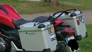

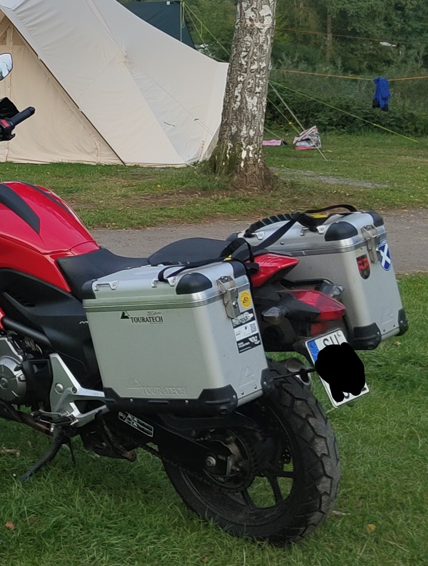

Ich habe die Koffer damals ohne montierte Befestigungen gekauft und diese dann selbst an den Hepco Becker Träger angepasst, weil ich den abnehmbaren Träger wollte... Ich war auch sehr zufrieden mit dieser Lösung...

Verkaufe einen Hepco Becker Träger für eine NC 700 X aus 2012 (könnte auch auf die ersten 750er Modelle passen...)
Mit zwei Touratech Zega Koffern (45l) mit Gleichschliessung.
Der Träger hat ein abschließbares Quicklock System und ist abnehmbar, so dass die Optik ohne Koffer nicht zu sehr leidet.

Zitat von MoosmannAlles anzeigenSind die touratech Koffer besser als die Hepco Alukoffer ?
Ausschlaggebend war, dass die H&B Aluboxen entweder nur Kunststoffboxen in Aluoptik sind, oder aber nicht gefallen...bzw. nicht eloxiert sind, (sind die Mundo allerdings auch nicht), was dann zu unschönem Abrieb an den Klamotten führt, wenn man keine Innentaschen benutzt. Die Verarbeitung der TT (AndS) hat mich dann letztendlich überzeugt. Die Scharniere werden wohl ewig halten, während andere Hersteller hier auch mal Kunststoff verbauen, sind die der Zega komplett aus Metall... Aber wie schon gesagt... Am besten mal auf der Messe gegeneinander vergleichen.
