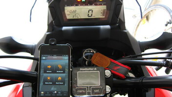

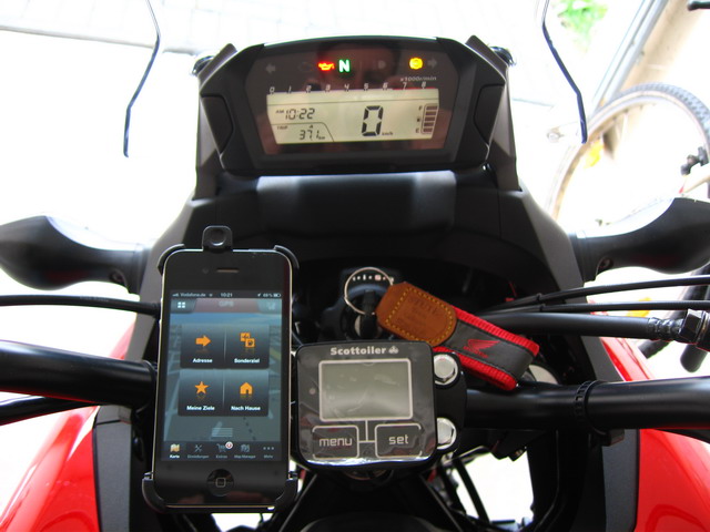

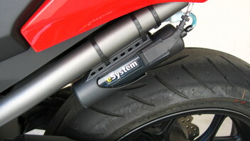

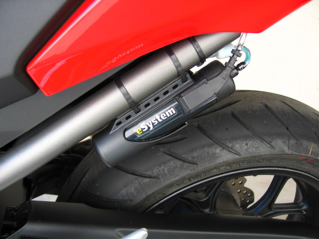

    Ich habe den Scottoiler zumindest jetzt erstmal angebaut. Da ich in meinem „vor NC Leben“ immer Kardan gefahren bin, wollte ich das Thema Kettepflege weiterhin aus meinen Gedanken verbannen …;-)
    Nachdem ich dank des guten Service von Rock-Oil nun das unterdruckgesteuerte V-System gegen die elektrische Variante „e-System“ tauschen konnte, habe ich mich letztes Wochenende daran gemacht das Teil auch zu montieren. Die Montage verlief eigentlich sehr einfach! Wenn man einmal die Angst überwunden hat, dass man nach dem Abbau der seitlichen Verkleidung diese irgendwann auch wieder richtig montiert bekommt…geht es ganz schnell. Für die Verlegung des Kabels habe ich die komplette linke Seitenverkleidung abgebaut. War in ca. 20 min erledigt. (Jetzt wo ich weiß wie es geht würde es wahrscheinlich schneller gehen…) Irgendwie hat man ja immer Angst dass man etwas abbricht oder verkratzt…
    Das Steuergerät hat direkt neben der Handyhalterung einen zentralen Platz gefunden. Die Ölpumpe mit Reservoir wird nur mit Kabelbindern am hinteren Rahmen befestigt. Den Entlüftungsschlauch für das Ölreservoir habe ich bis unter die Sitzbank durchgeführt.

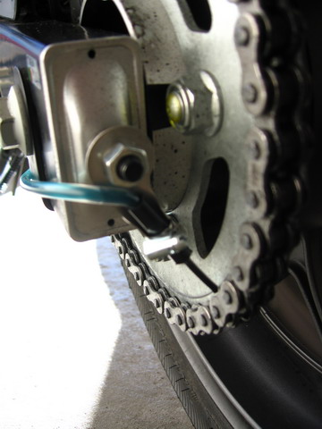

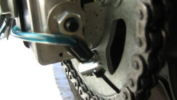

    Den Förderschlauch kann man ganz einfach mit den beiliegenden Klebebefestigungen an der Schwinge festkleben. (Bin mal gespannt ob das auch bei Regen hält.) Die Auslassdüse habe ich mit einer zusätzlichen Mutter an der Schraube der Kettenspanner festgemacht.
    Dann noch schnell das Kabel zwischen Steuergerät und Ölpumpe/Reservoir verlegen und an die Batterie anschließen (hinter Klappe im Helmfach). Die Durchführung vom Kabel zur Batterie klappte dank der abgebauten Verkleidung dann auch sehr gut. Zuletzt die Verkleidung wieder anbauen, Steuergerät kalibrieren – Fertig.

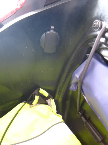

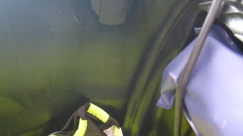

    Zeitaufwand geschätzt 1,5 Stunden… Bei der Gelegenheit habe ich mir gleich noch eine Bordsteckdose in das Helmfach eingebaut. (siehe Foto)
    Seit dem bin ich ca. 200km gefahren… Die paar Ölspritzer die ich gefunden habe, sind zumindest besser wegzuwischen, als das ziemlich klebrige Kettenfett, dass der freundliche HH noch draufgesprüht hatte. Bin bisher sehr zufrieden, da auch die Einstellung am Steuergerät ganz einfach ist. Zudem habe ich in der Anzeige auch noch eine Temperaturanzeige… Nettes Zusatzgimmick…

    Fakt ist, dass Du an der NC keine (oder nur mit erheblichem Aufwand) Unterdruckgesteuerten Kettenöler anbauen kannst.
    Hatte mir ein V-System gekauft, dass ich jedoch dank des freundlichen Teams von Rock-Oil problemlos gegen ein e-System tauschen konnte...(gegen Aufpreis natürlich...)
    Laut Aussage von Rock Oil erschein auch in den nächsten Tagen eine Anbauanleitung mit Fotos für die NC-Modelle...
    Werde meins über Ostern anbauen und werde dann gerne berichten.
