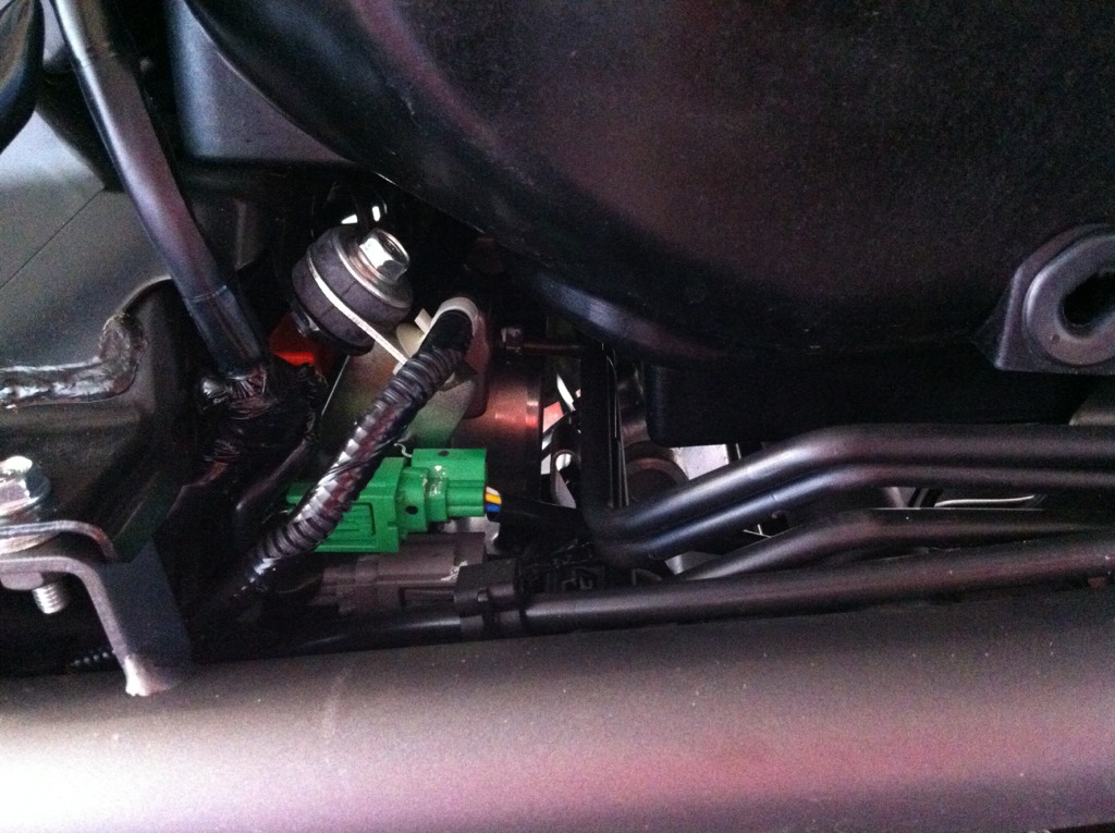

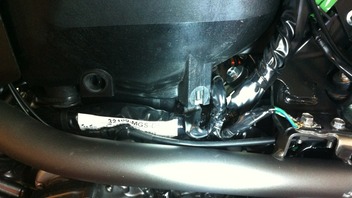

    Der Stecker befindet sich unter der Gepäckbox. Von oben gesehen ist der Stecker rechts-hinten an der unteren Seite der Gepäckbox. Nach Entfernen der rechten Verkleidung sieht man den Stecker, er ist blind an die Gepäckbox gesteckt. Man muss zunächst die Sitzbank entfernen mit zwei Schrauben (nach Öffnen Soziussitz). Danach die linke Verkleidung mit zwei Schrauben hinten, die sichtbar werden nach dem Abbau vom Sitz, und einer Schraube vorne an der Tankattrappe, zwei Schrauben in der Gepäckbox sowie einem Druckknopf oben neben dem Verschluss. Die Verkleidung ist jeweils an der unteren Seite noch fest geklippt. Deshalb etwas ziehen, bis sich die Klipps lösen. Leider muss man vor dem Entfernen der rechten Verkleidung erst die Linke entfernen, da der obere Teil der linken Verkleidung die rechte Verkleidung festhält. Danach kann man die rechte Verkleidungshälfte entsprechend entfernen.

    Obwohl im Schaltplan nur diese 3 eingezeichnet sind, waren am Stecker noch zwei zusätzliche Leitungen (Orange und Hellblau), diese sind mit den Blinkern verschaltet. Wozu man das braucht weiß der Teufel? Auf dem Schaltplan der Automatik Version sind diese eingezeichnet (Ich hab nur den Schalter NC700SA)

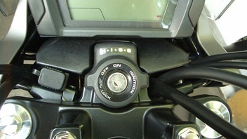

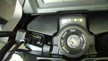

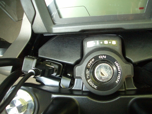

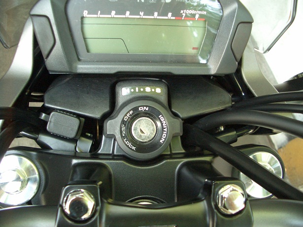

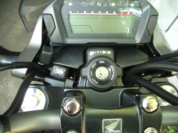

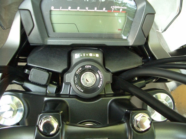

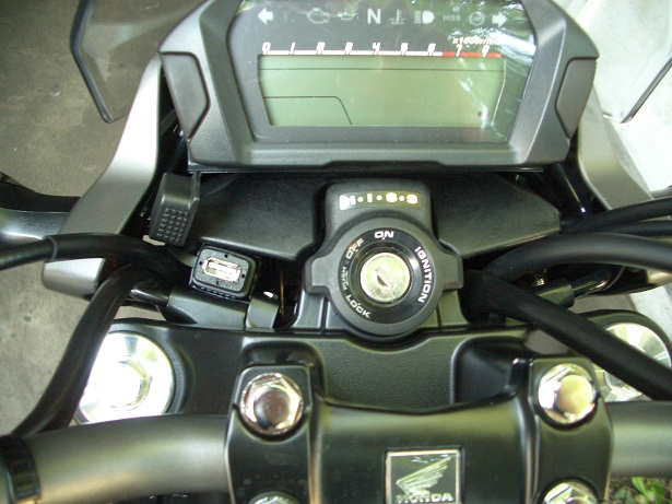

    Nun zum Anbau der USB-Buchse. Ich hatte mir das Ganze etwas einfacher vorgestellt. Ich wollte die Buchse links neben dem Zündschloss einbauen, da hier ausreichend Platz ist. Eine Befestigung mit Kabelbindern war nicht so optimal, da nicht richtig fest. Ich habe mir dann mit einem Blechstreifen und einem Winkel eine Halterung gebaut, die an der Verkleidung der Lampe verschraubt ist, d.h. Schraube des Verkleidungsbügels gelöst und Winkel mit angeschraubt. Vorher den ganzen Alu-Kram mir schwarzem Tape versehen, damit‘s gut aussieht ;) . Das Kabel kann man recht leicht unter der Gepäckbox durchfädeln.

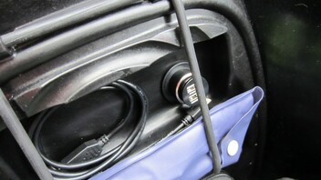

    So, das wars! Ich hoffe, es sind ein paar kleine Anregungen dabei. Mann könnte auch eine andere USB-Buchse in der Gepäckbox installieren (mit rundem Stecker), wäre etwas leichter zu montieren. Muss nur ein Loch in die Box. Oder man könnte die Rot/Weiße Leitung vom Option Stecker verwenden. Dann braucht man das Relais nicht.

    Und so sieht's dann aus:

    Super gelöst. Das sieht aus wie Original :)

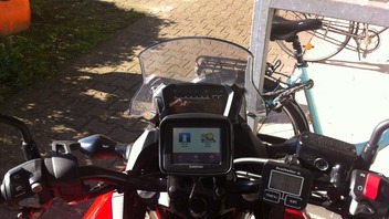

    Wie lang ist denn das USB-Kabel was dann zum Navi geht? Die sind ja meist eher lang, stört das nicht oder hast du dafür einfach nen extra kurzes Kabel?
    Das zum Navi mitgelieferte Kabel ist wirklich etwas lang, deshalb nehme ich eins von einer externen 2,5" Festplatte, was nur etwa 30 cm lang ist. Passt perfekt. Ansonsten könnte man das zu lange Kabel auch in der Navi Tasche einrollen. Ich habe diese Tasche hier:
    http://www.ebay.de/itm/Motorra…in_77&hash=item4602c0a31b
    Das Problem mit dem langen Kabel hat man aber immer. Wenn man die 12V Buchse von Honda am Lenker hat und das originale Ladekabel vom Navi verwenden muss, dann ist der Stecker viel Größer und das Kabel auch recht lang.
    Gruß, Werner

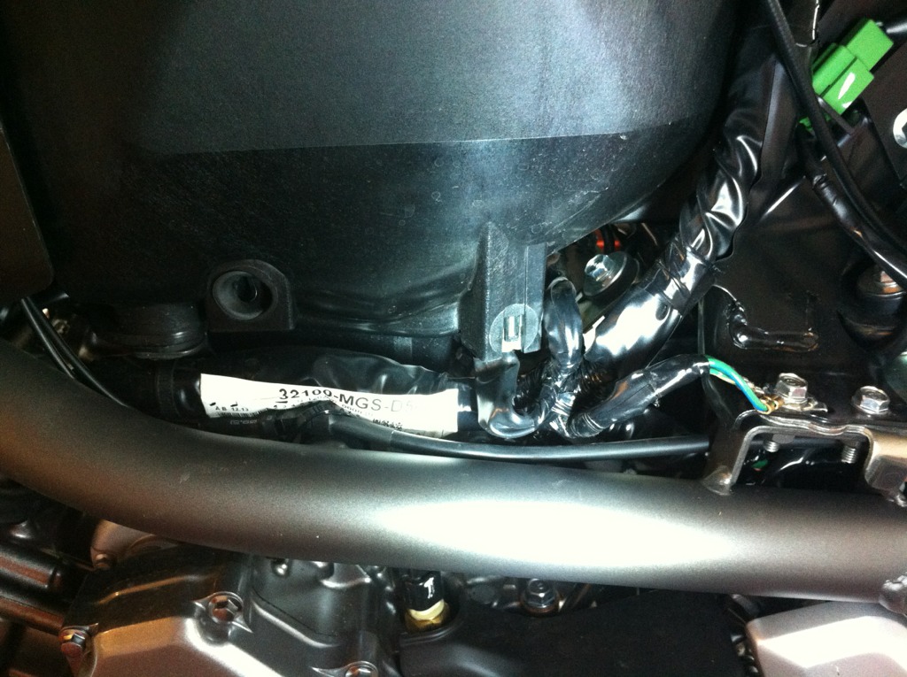

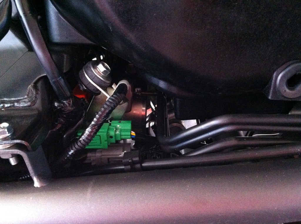

    Schau mal ganz rechts am Gepäckfach da ist von unten ein weiser Stecker eingesteckt ( bei meiner jedenfalls)
    und immer eine Handbreit Teer unter den Reifen
    Ehhmm, also in Dosensprache befindet sich das ominöse Option Kabel auf der "Fahrerseite" und nicht auf der Beifahrerseite (von oben rechts). Bei der X kriegt man übrigens die Seitenverkleidung ab ohne die andere Seite jeweils lösen zu müssen. So ich hau jetzt weiter rein, muss noch fertig werden :)
