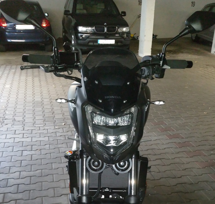

#22 Hab die Stebel HF80/2 unterm Scheinwerfer verbaut. Leider ist mir das Kabel zur 2 Hupe etwas kurz geraten, das muss
ich nochmal ändern.
Mal eben den Scheinwerfer einfach so abbauen geht leider nicht. Raus/rein geht er aufgrund der Hupen
ziemlich widerwillig, da er da dann an den Hupen hängen bleibt. Im eingebauten Zustand passt das, da ist genug Luft zwischen.Man kann natürlich auch einfach schnell die 2 Hupen wegschrauben. dann stört nix den Ausbau des Scheinwerfers, aber mal ehrlich
wie oft baut man denn den schon aus.Wenn die Bremsleitung direkt von oben nach unten gehen würden und nicht erst im Rahmen verschwinden würde, wäre die Montage einfacher.
Ist der Bremsflüssigkeitsbehälter für beide Bremsen? Das ist der einzige Grund der mir, für so nen Unfug, einfällt. So muss man auf bei der Bremsleitung aufpassen,
dass sie nicht an der Befestigungsschraube entlangschrammt und dadurch beschädigt wird[attachment=0]IMG_20160726_185827.jpg[/attachment]
#25 danke
Original Kabel auf ein Relais, dieses mir Moosgummi umwinkelt und die Anschlüsse mit selbstverscheißenden Klebeband vor Nässe geschützt. Das Dingens rechts zwischen Motor und Motorschutz gesteckt, mehr Strecke geben die Originalkabel ned her. Klappert nicht und ist unauffällig an der Stelle.
Neue Zuleitung zur Hupe mit Plus (10A abgesichert) übers Relais. Kabelstärke 0,75mm2 oder 1mm2. Da bin ich mir ned so sicher, hatte ich halt noch da.
2mm2 sind in meinen Augen überdiminsioniert. Ich steh ja ned auf dem Hupenknopf. An meiner CB500 hab ich die vor Jahren ohne Relais verbaut und die gehen immer noch
und der Hupenknopf hat bis jetzt auch noch nicht gelitten.http://www.golf4.de/images/imported/2013/01/1299.jpg
