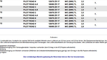

    Michelin empfiehlt auf der NC750X für den MPR4 folgendes:
    Für Soloeinsatz Landstraße bzw. Autobahn bis maximal 240 km/h empfiehlt Michelin einen Luftdruck von 2,3 bar vorne und 2,5 bar hinten
    So steht es bei den Reifenfreigaben. Teste mal diesen Luftdruck.
