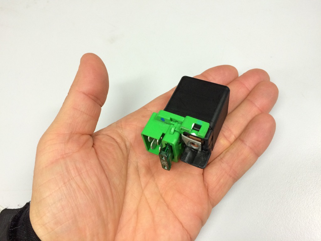

    War heute ebenfalls bei meinem HH und meine müsste man überprüfen.
    Leider hatte er derzeit kein Austauschteil da und auch sein Mechaniker sei im Urlaub. Kann aber demnächst nochmal vorbeikommen und dann wird es schnell gemacht. Teile hätte er dann auch wieder auf Vorrat (wie? naja, er baut unbetroffene Teile seiner Vorführ-Maschienen aus).
  • #222
    Was denn das für'n Händler?
    Wenn Deine Maschine betroffen ist, muss der Händler einen Garantieantrag stellen und für Dich ein neues Relais anfordern... dauert einen Tag.
    Die Relais gibt es laut Honda-Deutschland nicht "auf Vorrat", da die gerade einen Engpass haben (wundert nicht, oder?).

    Neues Relais ist drin. Nebst doofem Spruch von meinem "herzallerliebsten" Werkstattmeister - ohne einen blöden Kommentar abzugeben kommt der echt nicht zurecht.
    Bin froh wenn ich mit der Werkstatt nichts zu tun habe. Hoffe das wars jetzt an Garantie-/Rückrufsachen.

    War gestern mit meiner (Kaufdatum 03/2014) bei der Jahresinspektion 2015.
    Da ja bei den Händlern aktuell Flaute ist gabs Zeit ein bischen mit der netten Dame vom Service zu plaudern:
    Es ist wohl ein "stiller" Rückruf, d.h. die Kunden werden nicht wie beim Tachofehler angeschrieben. Das Relais wird erst geprüft und dann bei Defekt getauscht. Eine Überprüfung ist undbedingt notwendig und wird bei der vorgeschreibenen jährlichen Inspektion mit durchgeführt. Führt man die Inspektion nicht durch wird man von Honda angeschrieben. Ihc hatte bislang keinen Brief bekommen.
    Ein defektes Relais kann zum Liegenbleiber führen dh. starten ist nicht nicht mehr möglich. Bzgl. Sicherheitsrisiko dass die Machine einfach bei Fahrt einfach abstellt gabs keine Auskunft.
    Mein Relais war betroffen und wurde getauscht. Hab mich dann auch erinnert dass ich im Sommer nach einem Tankstopp nicht mehr starten konnte. War wohl das Relais und nicht meine Dussligkeit mit dem Not-Aus-Schalter... :whistle:
    Es waren noch nicht viele NC's bei der Inspektion, da die Meisten erst im Frühjahr kommen. Dann erwatet mein Händler einen Engpass da er nicht abschätzen kann wieviele Relais tatsächlich defekt sind und er sich nicht unmengen ins Lager legt.
    Also unbdingt zur Inspektion am Besten noch im Herbst oder zeitig im Frühjahr. :geek:
