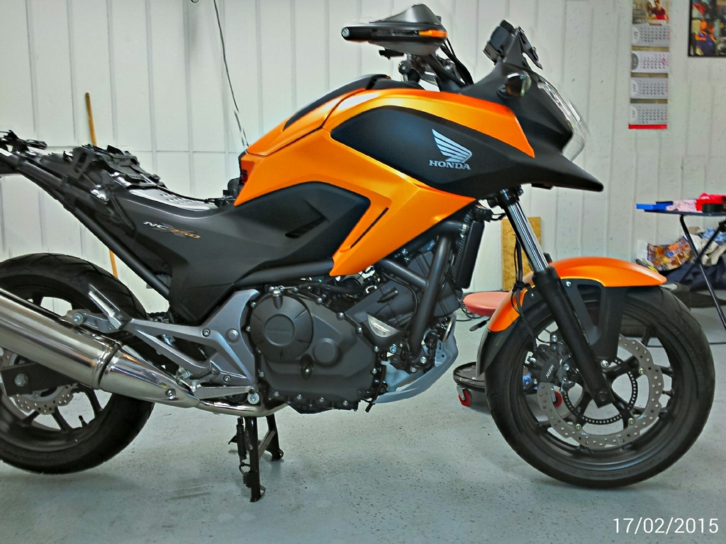

    Ich finde es toll wie hier geschraubt "gebastelt" und Diskutiert wird, für mich sind immer neue tolle ansätze auch für meine 750x,
    leider kann ich nicht schrauben weil erstens 2 linke Hände und 2 ein neues Knie bekommen habe.
    Im märz werden dann mein Bruder (der ist schrauber aus leidenschaft) und ich bei meiner 750x
    Kennzeichenhalter
    LED Blinker hinten/vorne
    LeoVince Nero
    Handprodektoren mit integrierten Blinker
    also dann noch auf ein tolles Schrauben und das der Frühling entlich kommt.
    übrigens: wer fehler findet kann sie behalten.

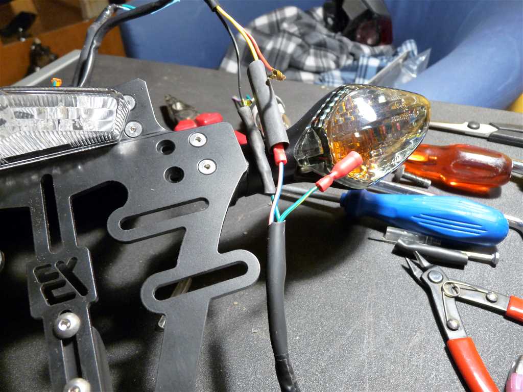

  • #22

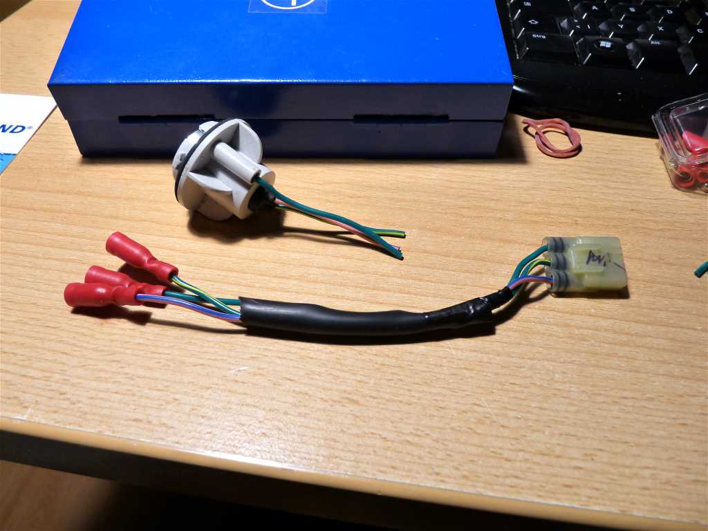

    Das meinte ich damit - das Adapterkabel passt nicht. Aus diesem Grund bietet Bruudt die Kennzeichenhalterung auch nur für die 700er an und nicht für die 750er.
    Wobei die Halterung als solche natürlich auch ohne jedes Problem auch an die 750er passt.
    Mann muss bei der 750er - entgegen der Beschreibung - eben doch die Kabel durchtrennen und selbst Kabelverbindungen schaffen.
    Das passt.
    So funktioniert alles problemlos.

  • #28
    Fertig und äußerst zufrieden.
    Der Bruudt KZH ist wirklich von hervorragender Qualität und Verarbeitung. Alles ist extrem Passgenau und einfach zu montieren. Wer den KZH für eine 750er benötigt sollte vorher anrufen, dann spart man das Geld für den Adapter, der nur bei der 700er passt.

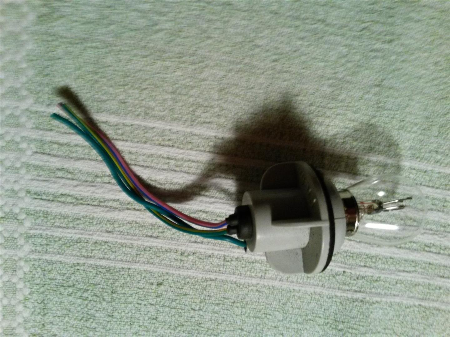

    Da der Saisonstart immer noch auf sich warten läßt, habe ich heute die Gelegenheit genutzt und schnell nochmal einen 50 €-Gutschein bei Tante Louise eingelöst. Dafür bekam ich u.a. zwei Kellermänner, Blinkeradapterkabel, ein lastunabhängiges Blinkerelais und ein paar weitere Seelentröster :mrgreen:
