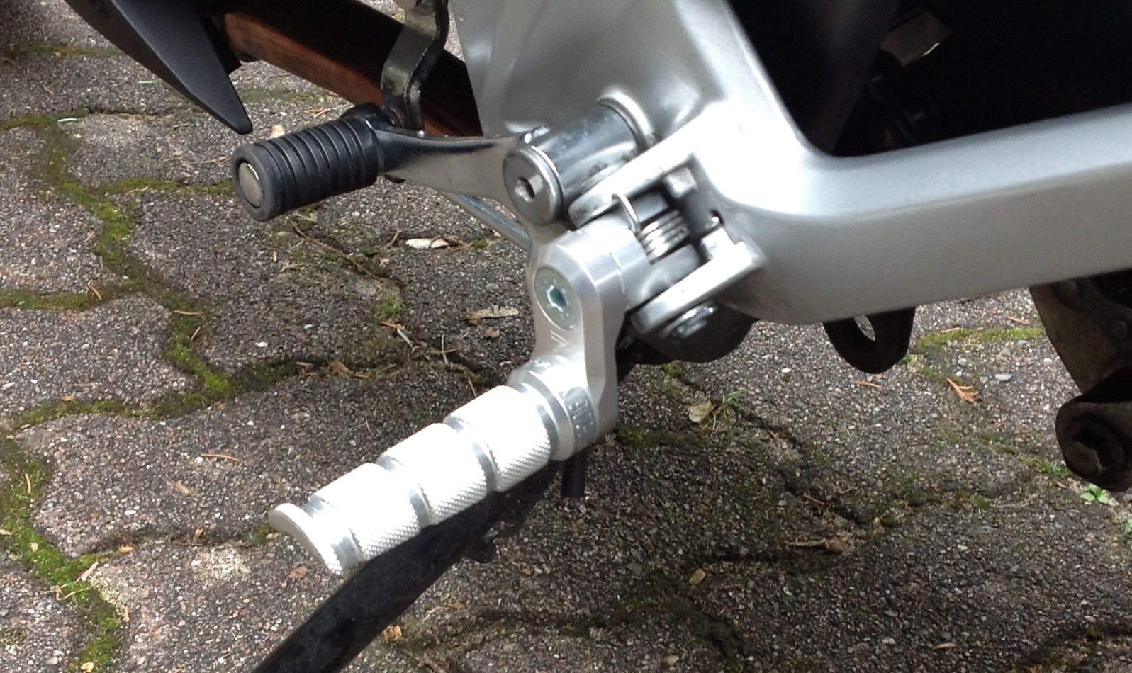

    Ich bin jetzt endlich dazu gekommen, Rücklicht und Fußrasten anzuschrauben. Dazu zwei Anmerkungen:
    (1) ist ja schon allein die Konstruktion des Original-Rücklichts ein Grund, es gegen ein LED-Rücklicht auszutauschen. Wenn ich das richtig sehe, muss ja zum Austauschen einer kaputten Birne fast das ganze Heck auseinandergenommen werden. So pfiffig die NC auch sonst ist - die Konstruktion ist echt daneben. :doh:
    (2) bin ich mit meinen 1,93 mal gespannt, was die Fußrasten bringen. Leider muss ich noch bis zum 1.3. warten, um es richtig austesten zu können, aber der erste Eindruck ist gut.

    Die Tieferlegungsrasten brauche ich auch noch. Gibt's schon eine ABE für die 750er?

    Sieht nicht so aus... Bei GSG auf der Homepage jedenfalls steht nur was von der ABE für die 700 S / X.
