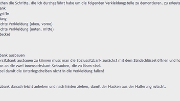

Eine dieser UnterlegscheibenZitat von Skully
1. Fahrersitzbank ausbauen
Vorsicht hierbei damit die Unterlegscheiben nicht in die Verkleidung fallen!ist in den Innereien verschwunden und musste ersetzt werden.
