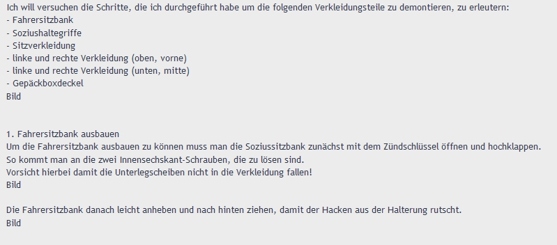

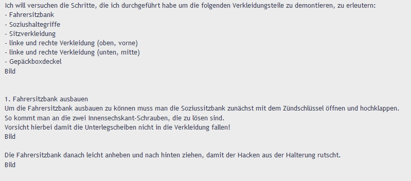

    Hallo Klaus,
    ich nehme an, das bezieht sich auf meine Frage von Ende Dezember. Ich hab's inzwischen auch gemerkt... nachdem ich versehentlich erst die kürzere genommen hatte :shifty: .
    Eine dieser Unterlegscheiben
    ist in den Innereien verschwunden und musste ersetzt werden.
    Ich hoffe, sie fällt bei der ersten Fahrt irgendwie wieder unten raus. Ansonsten ist meine S bis auf die Felgenaufkleber vorerst fertig. Ein erstes Foto habe ich im Album.

    Moin,
    Also ich denke da ist System drin....
    Ich habe nun sowohl die X von meinem Schatz wie auch meine S zerlegt um die DWS Sitzbänke und die BMC Luftfilter zu montieren....und bei beiden Maschinen hatte ich jeweils eine Schraube über, ebenso sind mir trotz aufpassens insgesamt drei Unterlegscheiben "abhanden" gekommen. :mrgreen:
    Erstaunlicherweise war die hintere Sitzbankabdeckung bei mir nur noch mit einer Mutter gesichert und die beiden Schrauben für die vordere Sitzbank waren unterschiedlch. Bei der S waren es Innensechskant (mit Imbus oder Nuss zu lösen) bei der X nur mit Nuss möglich.
