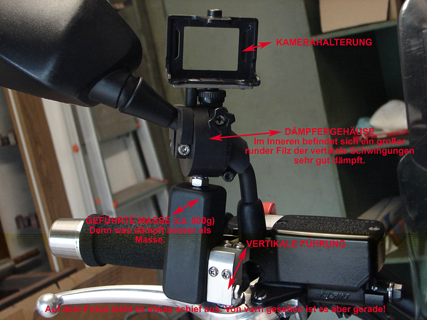

1.
Ich hatte vor einiger Zeit ja schon einmal erwähnt das ich mir eine spezielle Halterung für
meine Preiswert-Action-Cam gebaut habe.
Halterungen, so wie ich sie mir vorstellte, habe ich nirgends gefunden. Das was es gab war
quasi nicht vibrationsgedämpft, zu klobig oder von der Anbringung nicht das was ich mir vor-
gestellt habe. ![]()
Dazu muss ich sagen, ich wollte keine Helmkamera, egal wie diese angebracht wird. Irgendwelche
lange Stangen oder die Kamera um die Brust schnallen, oder irgendwo anders an der NC, ne nicht
wirklich.
Für mich blieb wegen der Kamerasicht (Fahrersicht) nur der Lenker oder der Spiegel. Und wegen des
Windschilds mit Spoiler hat sich als einzige Option der Spiegelarm herauskristallisiert.
Wie gesagt, ich bastle gerne und mir stehen etliche Maschinen aus dem Erbe meines Vaters zur
Verfügung. ![]()
Also wieder "selbst ist der Mann"
Zuerst ein wenig Ideen gesammelt, Handskizzen gemacht, etwas gemessen, gerechnet und recher-
chiert und dann einen Prototypen gebaut um festzustellen welches Material am besten
Schwingungen bzw. Vibrationen bedämpft.
Ganz schnell und auch durch Infos im Netz bin ich auf schnöden Filz gekommen. ![]()
Was mir aber auch klar war ist, das Masse, also Gewicht in Kombination mit Filz noch mehr dämpft
und beruhigt.
Also den Prototypen "zusammengelötet" und auf meinen, unseren Touren Aufnahmen ohne kamera-
interne Stabilisierung gemacht um die Wirkung zu testen.
Der vorher nachher Vergleich, ich muss sagen, gar nicht schlecht. ![]()
Vorher, mit den mit Gummi und Filz entkoppelten Standardhalterungen, ne ne, Wackeldackel pur
und je nach Motorlast und Drehzahl unkontrollierbare Resonanzschwingungen mit Bewegungen
in alle Richtungen was ein unscharfes, mehr oder weniger verschmiertes Bild zur Folge hat.
Und wenn dann noch Straßenunebenheiten dazukamen, das will sich keiner anschauen, da wirste
see (seh) krank. ![]()
Ich wollte ja möglichst nah an die Fahrersicht-Perspektive und die Kamera sollte sich genau
so wie das Motorrad in die Kurve legen um beim Anschauen der Videos realitätsnahe Aufnahmen
mit dem gewissen Kick zu bekommen.
Da ich auch gern einmal nach links und rechts und nicht nur stur nach vorn schaue hätte eine Helm-
kamera das "Videoerlebnis" allein aus diesem Grund schon zu stark verhagelt. ![]()
Nach dem Erfolg mit dem Prototypen ging's jetzt an die Umsetzung. Als Material habe ich
schwarzes Polyamid genommen. Das hat sehr gute Gleiteigenschaften ist aber nur mir sehr scharfen
Fräsern bzw. Drehstählen vernünftig zu bearbeiten. Aber scharfe Vollhartmetallfräser und scharfe
Drehstähle habe ich.
Also gedreht, gefräst, Gewinde geschnitten, mehrfach angepasst und und und.
Das Ergebnis seht ihr auf dem Foto unten.
Jetzt wird mancher sagen, das sieht aber schei… aus. Ja, ok. schön ist anders, aber irgendwie
sieht's doch recht technisch aus, oder?
Das was ich erreichen wollte habe ich erreicht.
Quasi eine Fahrerperspektive und eine Kamera die sich mit in die Kurve legt. Ich habe keine
Ahnung wo man das bekommen könnte und wenn, für welchen Preis. Und mit einem "Gimbal" ist mir
auch nicht geholfen. Der stabilisiert ja hauptsächlich Schwenks und ruckelige Bewegungen. Gegen
höherfrequente Schwingungen, die je nach Belichtungszeit, gerade in der Dämmerung das Bild
matschig und unscharf machen kann der auch nichts ausrichten. ![]()
Meine ganzen Überlegungen zielten letztendlich auf eine Kombination aus Schwingungs bzw.
Vibrationsdämpfung und nachträglicher Bearbeitung mit einer Software ab.

Hier ein Foto von der besagten Halterung:
