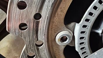

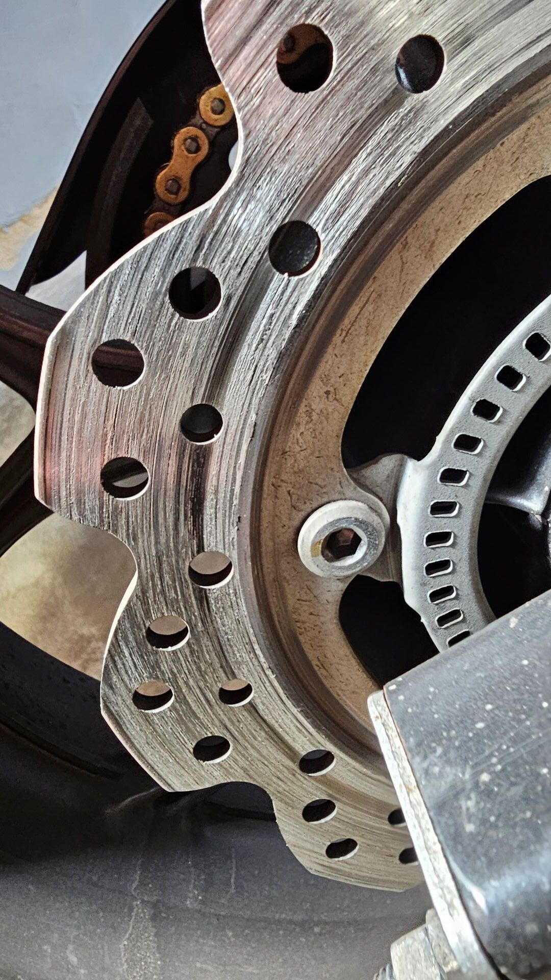

    Hallo zusammen, ich habe letzte Woche meine neue NC bekommen und heute auf der Autobahn konnte ich nicht richtig Gas geben. Ich bin dann angehalten und konnte die Maschine nicht starten. Ich habe sie ausgeschaltet und gewartet, dann lief sie wieder. Ich habe die Feststellbremse aktiviert, aber vergessen, den Knopf zum Lösen zu betätigen, und bin dann losgefahren, mit angezogener Feststellbremse. Jetzt habe ich das Problem, dass sie nicht mehr richtig funktioniert. Es hat zu viel Spiel, und dennoch, wenn ich sie betätige, kann ich das Motorrad trotzdem bewegen. Ich weiß nicht weiter.

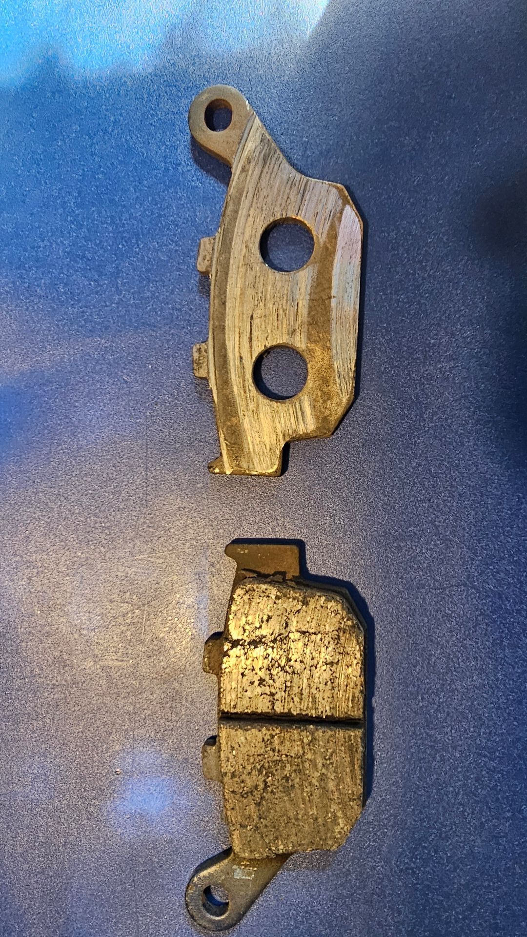

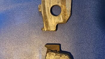

    Das heißt, du bist eine längere Strecke mit gezogener Feststellbremse gefahren --> Werkstätte, möglicherweise sind die Bremsbeläge der Feststellbremse abgenutzt, im schlimmsten Fall ist die hintere Bremsscheibe überhitzt und muss auch erneuert werden,....

    @HONDA NC 750 X DCT ungefähr 2 km mit 90-99 km .. dann hab ich es gemerkt und gelöst . Aber das man überhaupt losfahren konnte wundert mich..

    Wenn ausgetauscht werden muß, sollte man schon mit 300€+ rechnen, ganz vorsichtig geschätzt....
    Möglicherweise war die Feststellbremse ja vorher auf der Autobahn auch schon nicht gelöst. Dann is Beschleunigen natürlich auch schwer.
    2 km Strecke mit knapp 100 km/h is auf jeden Fall schon ne deutliche Materialschlacht an Bremse / Scheibe.
    Hast Du das beim Anfahren nicht gemerkt? Der Motor muss ja erst mal komplett gegen die geschlossene Bremse arbeiten, bevor da Bewegung entsteht.
