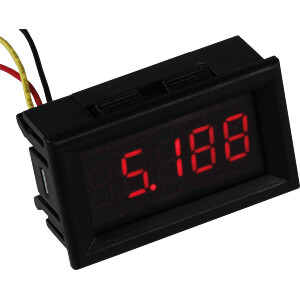

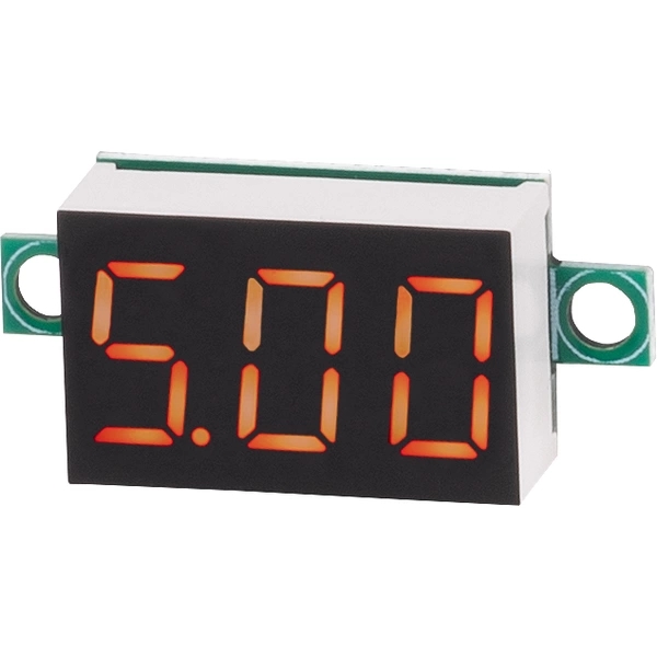

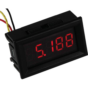

    Um überhaupt erst einmal den ungefähren Ladezustand der Batterie festzustellen gibt es kleine
    Voltmeter die man mit etwas Geschick an der NC dauerhaft verbauen kann.
    So kann man dann auch im Winter wenn man selten und eventuell länger nicht fährt die Batterie-
    spannung direkt an der NC kontrollieren ohne mit einem Messgerät hantieren zu müssen bzw.
    die Batterie ausbauen zu müssen.
    Eventuell noch einen Schalter oder Taster verbauen da auch diese ja einen minimalen Stromverbrauch
    haben.
    Bei Ali und Ebay gibt es die für'n Ei und nen Appel.
