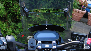

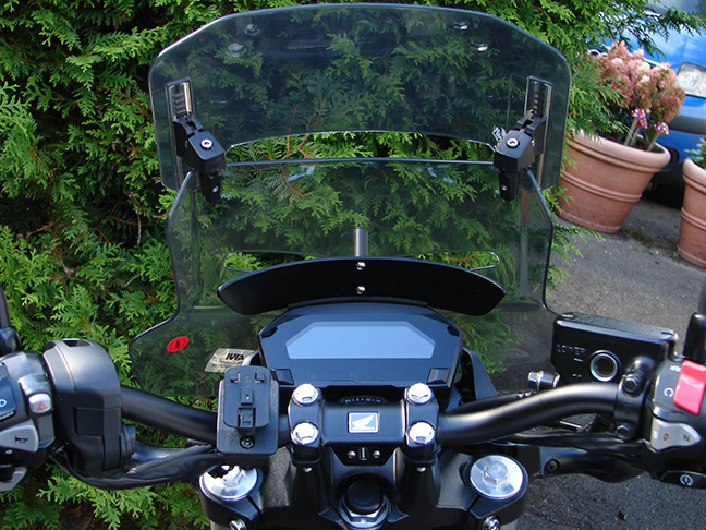

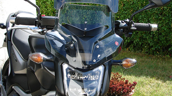

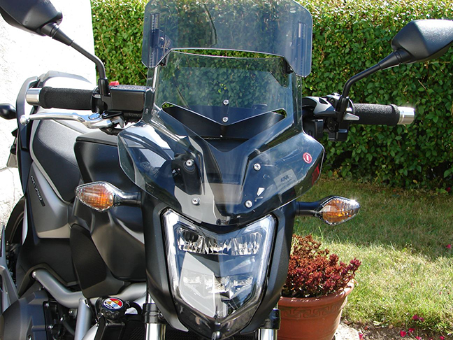

    Ich habe auch eine Scheibe mit Spoiler verbaut. An beiden habe ich viel rumexperimentieren müssen und

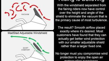

    viel dazu gelesen. Eine Erkenntnis war die Scheibe muss stark genug hinterlüftet werden damit sich hinter
    der Scheibe kein starker Unterdruck bilden kann. An meiner RC88 habe ich 20mm lange Abstandshalter
    montiert da die kleine Originalscheibe bei der RC88 fast direkt anliegt.
    Ergebnis: Die starken Tubolenzen (nicht Turbolenzen!) die den Helm regelrecht hin und her schmeißen
    können und sehr laut sind waren fast verschwunden, ich war aber noch nicht zufrieden. Also, wie bei vielen
    anderen Scheiben auch einen in meinem Fall wegen der Optik v-förmigen Ausbruch in die Scheibe gefräst.
    Ergebnis: Jetzt ging es, kaum Tubolenzen aber noch zu laut da die Strömung der Abrisskante kurz oberhalb
    des Kinnteils vom Helm auftraf. Wohl oder übel dann doch einen Spoiler besorgt, die Halterung geändert und
    die Form auf der Fräse optisch angepasst.
    Ergebnis: Ja, so kann ich damit leben, die Strömung trifft an der Oberkante des Visiers auf den Helm.
    Da ich nicht durch eine Scheibe schauen wollte war das für mich so in Ordnung und ich habe die für mich
    vertretbare Maximalhöhe der Scheibe erreicht.

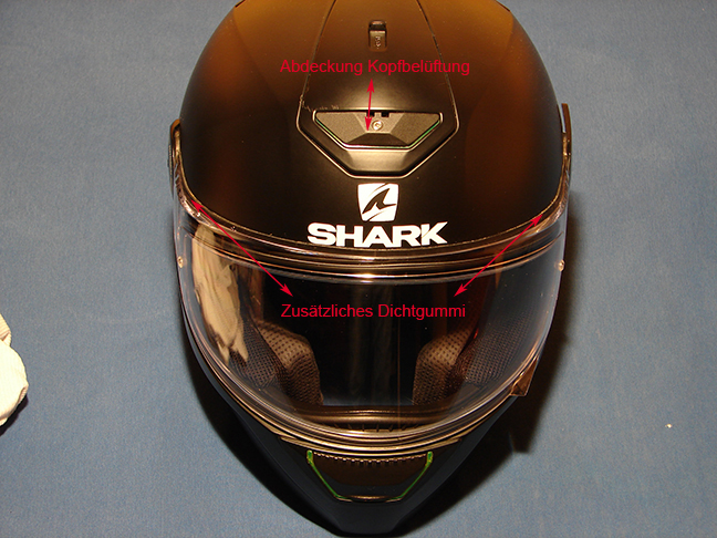

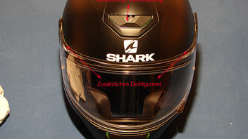

    Jetzt gab es noch Geräusche am Helm, also mit Klebeband die verdächtigen Stellen abgeklebt und siehe da....
    gefunden.
    Das Lufteintrittsgitter der Kopfbelüftung pfeift ganz leise und rauscht. Passenden Deckel gefräst und Ruhe war.
    Immer noch leichte Windgeräusche und ab und zu ein leises Pfeifen von der Oberkante des Visiers. Mit einer
    aufgeklebten Gummidichtung die bis zum Scharnier geht war das auch behoben.

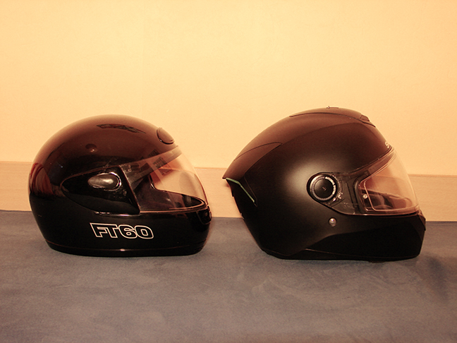

    Das verrückte ist, ich habe das sogar testen können.
    Ich habe noch einen alten Takai FT60 Helm der optisch absolut rundgelutscht ist. Und genau dieser war bevor
    ich den Shark-Helm überarbeitet habe ohne irgendeine Änderung leiser wie der Shark. (Siehe Fotos)
