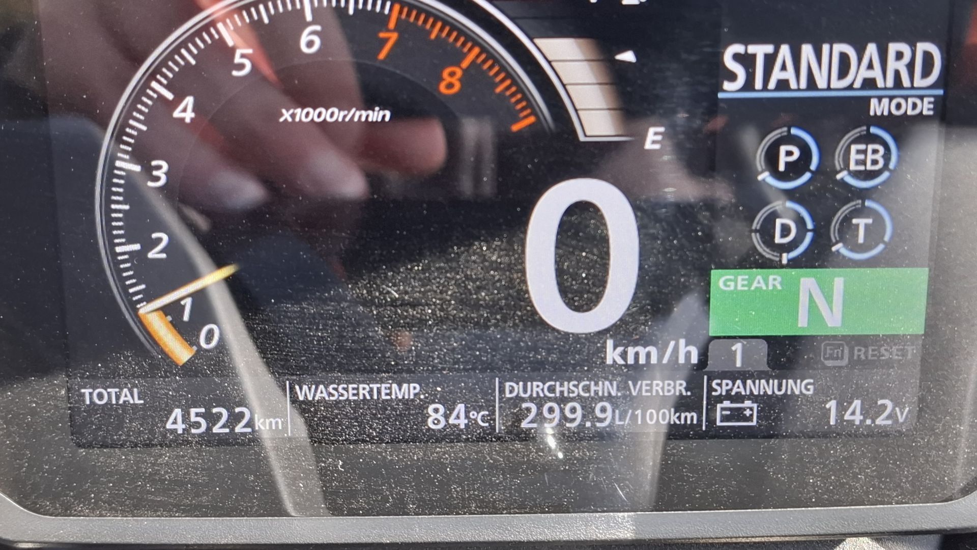

    bei meiner Tour heute Nachmittag habe ich folgendes beobachtet:
    ich startete den Motor und stellte den Tripzähler B meiner RH09 auf 0. Dann zog ich die Handschuhe an und machte den Klapphelm zu. Dabei beobachtete ich die Anzeige des Durchschnittsverbrauch. Angezeigt wurde nichts.
    Ich fuhr los. Nach ca. 30 Meter erschien in der Anzeige 112 Liter. Ich rollte langsam weiter, der Wert ging nach ganz kurzer Zeit runter auf 29 Liter.
    Ich hielt an und ließ den Motor weiter laufen. Die Anzeige erhöhte sich schnell auf 32 und dann auf 33 Liter. Ich machte den Motor aus.
    Nach 5 Sekunden startete ich den Motor, die Anzeige zeigte 33 Liter an. Ich ließ den Motor im Stand weiter laufen, der Wert erhöhte sich nach wenigen Sekunden auf 37 Liter. Ich machte den Motor wieder aus.
    Nach ca. 5 Sekunden startete ich erneut den Motor. Die Anzeige zeigte wieder 37 Liter an. Ich fuhr langsam los, die Anzeige ging schnell runter auf 24 Liter. Ich wiederholte das Ganze wie gehabt mit Anhalten, Motor aus und Motor wieder an. Die Anzeige zeiget keine auffälligen Werte an.
    Im Laufe der Tour wiederholte ich mehrmals das Ganze. Immer wurde nach dem Neustart der alte Wert angezeigt. Der Wert sank im Laufe der Tour auf die gewohnten 3,5 Liter. Er erhöhte sich nur wenn ich mit laufendem Motor länger anhielt.
    Ich finde, die Honda-Programmierer haben alles richtig gemacht.

  • #28
    Lorenz
    Danke das du drangeblieben bist und den Test bei deiner RH09 konsequent durchgezogen hast. :handgestures-thumbupright:
    Deinem Satz: "Ich finde, die Honda-Programmierer haben alles richtig gemacht." ist nichts hinzuzufügen!
    Das entspricht dem was ich schon in #19 geschrieben habe und eigentlich zu erwarten ist.
    #19:
    "du hast logisch gesehen vollkommen recht! :handgestures-thumbupright:
    Angenommen ich habe den Tripzähler genullt, starte dann, fahre ca. 10 Meter vor, lasse den
    Motor dann aber weiterlaufen müsste der Verbrauch kontinuierlich ansteigen da ich ja nur 10 Meter
    gefahren bin aber der Motor weiterhin noch Sprit verbraucht. Theoretisch könnte ich also auf diesen
    10 Metern unendlich viel Sprit auf 100Km verbrauchen.
    Bei der Berechnung des Verbrauchs addiert die Motorelektronik die Antaktungen der Einspritzventile.
    Jeder Antaktung ist eine von Honda ermittelte Spritmenge die eingespritzt wird und sich je nach Fahr
    und Lastzustand ändert zugeordnet. Diese individuellen Einspritzmengen werden dann addiert und durch
    die gefahrene Wegstrecke geteilt."
    Was mich wiederum stutzig macht sind u.a. die beiden Beiträge von "nappo1997" der auch eine RH09 fuhr
    und der Beitrag von "Mikus" der eine neue RH23 fährt.
    Nappo1997 #17:
    Es blieb bei mir bis zum Schluss ein zu hoher Verbrauch. Hab noch mal in meinen Unterlagen gewühlt.
    Nach 228km wurde mir insgesamt ein Durchschnittsverbrauch von 8,5l/100km angezeigt. Es waren
    3,3l/100km. Ich hatte den Fehler damals ein paar mal provoziert. Wenn ich mich recht erinnere, hat das
    Motorrad für jedes schnell aus und wieder an etwa 1l Verbrauch angenommen.
    Nappo1997 #19:
    Nein.
    Folgende Situation bei mir: Ich war schon 150km gefahren, Anzeige sagt 3,5 l/100km. Dann kommt ein
    Bahnübergang und ich halte, mache den Motor aus. Zug fährt durch, ich starte und die Anzeige ist auf
    4,2l/100km gestiegen. Das wäre dann 1l für einmal aus und an machen. Und das bei einem Warmstart.
    Mikus #1 + 3#:
    299,9 Liter!
    Ich hatte sie auch aus gemacht, ne Minute gewartet und wieder gestartet, gleicher Wert.
    Etwa 4 km gefahren, der Wert blieb.
    Letztendlich musste ich über die FN Taste und Kreuzschalter nach oben Reset machen, dann war er komplett
    auf 0,0 und beim fahren regulierte er sich wieder normal ein.
    Das soll noch einer verstehen. :?
    Aber egal, was du bei deinem Test herausgefunden hast ergibt absolut Sinn und ist logisch nachvollziehbar.
    Wie und warum die vermeintlichen Falschanzeigen zustandekommen, wie man sie provozieren kann und ob es
    eventuell modellspezifische Unterschiede gibt?
    Oder ob es sich um einen Bug in der Software handelt der nur bei bestimmten Bedien,- und Fahrkonfigurationen
    zustande kommt, was weiß ich, ich bin ersteinmal raus.
    Gruß, Thomas :boywink:
    Einmal editiert, zuletzt von ThomasLIP ()
  • #29
    Lorenz
    Vielen Dank für Deinen Einsatz, aber schade, dass Du meinen Hinweis wegen der Zeit nicht beachtet hast.
    Edit: Versuch einer Erklärung - wenn ich denn recht hätte
    Nach 5 Sekunden ist der Computer noch nicht runtergefahren bzw. stromlos. Nach 30s schon.

  • #30
    oha, da habe ich ja eine Diskussion los getreten.
    Bei mir ist alles wieder so wie es sein soll. Nachdem ich damals den Durchschnittsverbrauch genullt hatte, hat er sich nach kurzer Zeit wieder bei den gewohnten 3,6 oder auch 3,7 l eingependelt.
    Ich hatte 2 mal den Fall das ich den Motor etwa 1 Minte aus gemacht hatte, der Durchschnittsverbrauch blieb kostant. Auch ein etwa 3 minütiges stehen an einer Schranke ( extra nicht aus gemacht ) änderte nichts, weiterhin 3.6l, so wie zuvor auch an dem Tag.
