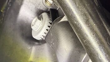

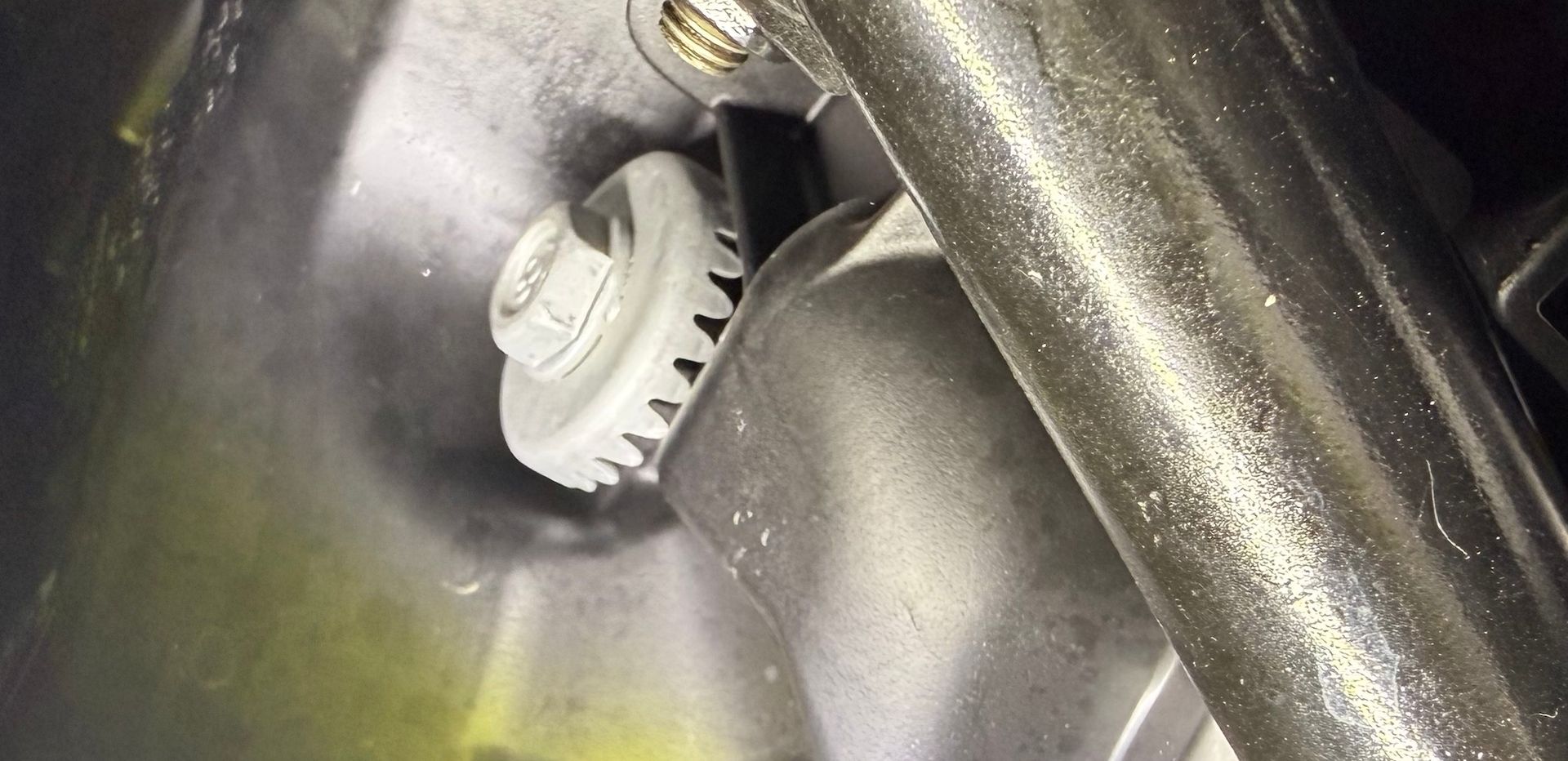

  • #28
    Mal gerade schnell nachgeschaut, eine 10 er Stecknuss mit Verlängerung passt ganz gut. Lenker grade lassen und mit dem Werkzeug zwischen Gabelbrücke und Rohr durch, dann kommt man ganz gut dran. Mit Kreutzschlitz sind wohl Befestigungsschrauben, kann man auf dem Foto auch sehen.

  • #30
    Mit dem Kreuzschlitz läuft die Einstellung über eine, kenne die technische Beschreibung nicht, Zahnradkonstruktion. Halt so eine topfförmige Scheibe mit Zacken. Das ist schon richtig so und keine Befestigungsschraube. Kenne ich so von allem meinen moderneren Hondas, selbst vom SH350. Die 10er Stecknuss kannst dir sparen.
