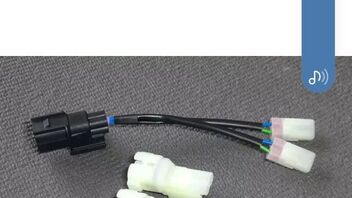

    Geht auch ohne Basteln: Thunderbox
    die konkrete Antwort auf Deine Frage lässt sich am besten mit Fotos beantworten (kann ich nicht, weil unterwegs - aber es sollte hier eigentlich auch schon Threads dazu geben), im Prinzip die ganze Seitenverkleidung, was bei der RH09 beim ersten Mal nicht ganz einfach ist.

    Das Gerät kannte ich noch nicht, Scheinbar reagiert es auf die gestiegene Bordspannung wenn der Motor läuft.
    Aber nichts neues, gibts schon seit ein paar Jahren.
    Habe ich auch drin.

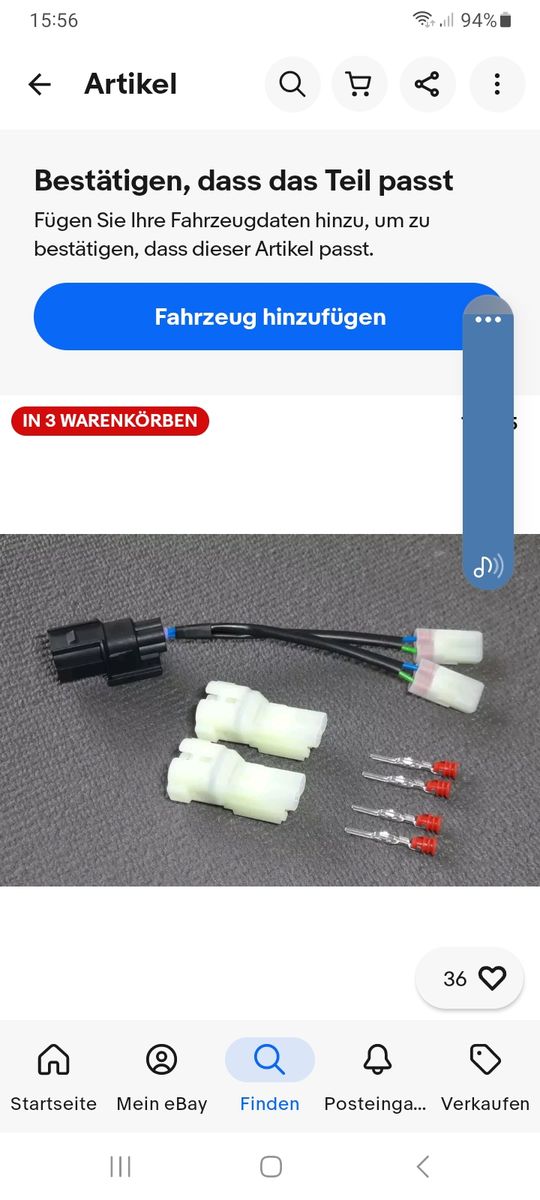

    Habe mit diesem Teil Strom für 2 Verbraucher geholt, für RH09.
    Man muss allerdings um an den Leerstecker zu kommen, die linke Verkleidung abbauen.
    Den Artikel gibt es bei ebay.

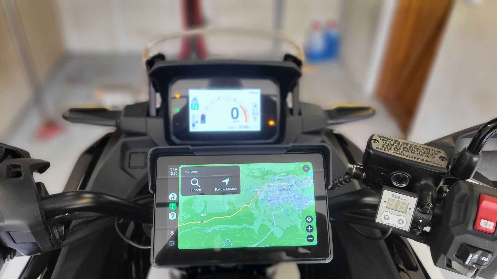

    OK, danke. Der CLS Kettenöler wird demnächst montiert, zusammen mit dem Android Auto Display. Dann passt das.

    Beim Einbau darauf achten, dass der Vorratsbehälter nicht an der bequemsten Stelle im Tankfach, sondern gern unter der Verkleidung oder unter der Sitzbank montiert wird. Da muss man so selten dran, dass es nicht nötig ist, ständig Zugriff drauf zu haben.
    Und beim Einstellen gerade so viel, dass die Kette nebelfeucht ist, alles darüber landet doch auch der Felge.

    mein CLS-Öl-Vorratsbehälter ist schräg liegend unter dem Sozius-Sitz hinter dem Tankstutzen. Ich fahre mit der Einstellung Stufe 2 wie es im Handbuch für unsere Kette vorgeschlagen wird.
