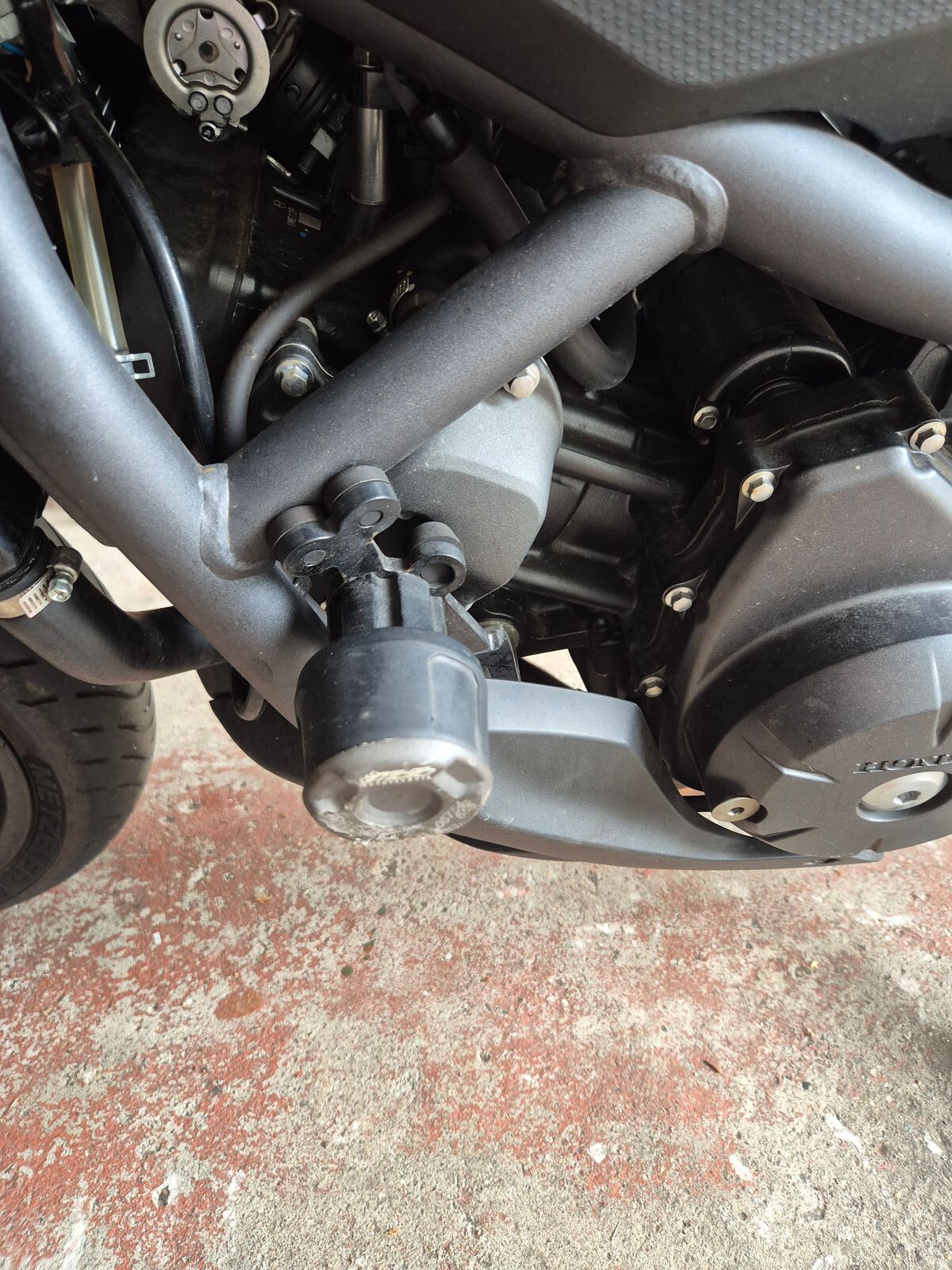

    Moin ihr Lieben,
    die Vorbesitzerin hatte bei meiner S (RC70) Sturzpads montiert und leider auch nutzen müssen. Ich hatte die Dinger drangelassen, weil warum die Mühe machen und abmontieren dacht ich bisher.
    Immer wieder kommt mir allerdings der Gedanke, auf Sturzbügel zu wechseln. Finde Bügel optisch schicker und irgendwie sinnvoller (weil keine punktuelle Auflagefläche denk ich mir).
    An meiner Suzi GS waren auch Bügel dran und war froh drum.
    Da ich mir aber nicht so sicher bin, was letztendlich besser geeignet ist und ob es überhaupt großartig Unterschiede macht, würd ich gern mal euer Schwarmwissen wissen.
    Mir gehts nicht um "Wozu brauchst du das?" oder "Beides hässlich.". Sondern um (für mich) plausible Aussagen, was von beidem mehr Sinn macht. Die Meinungen scheinen laut Internet durchaus auseinander zu gehen.

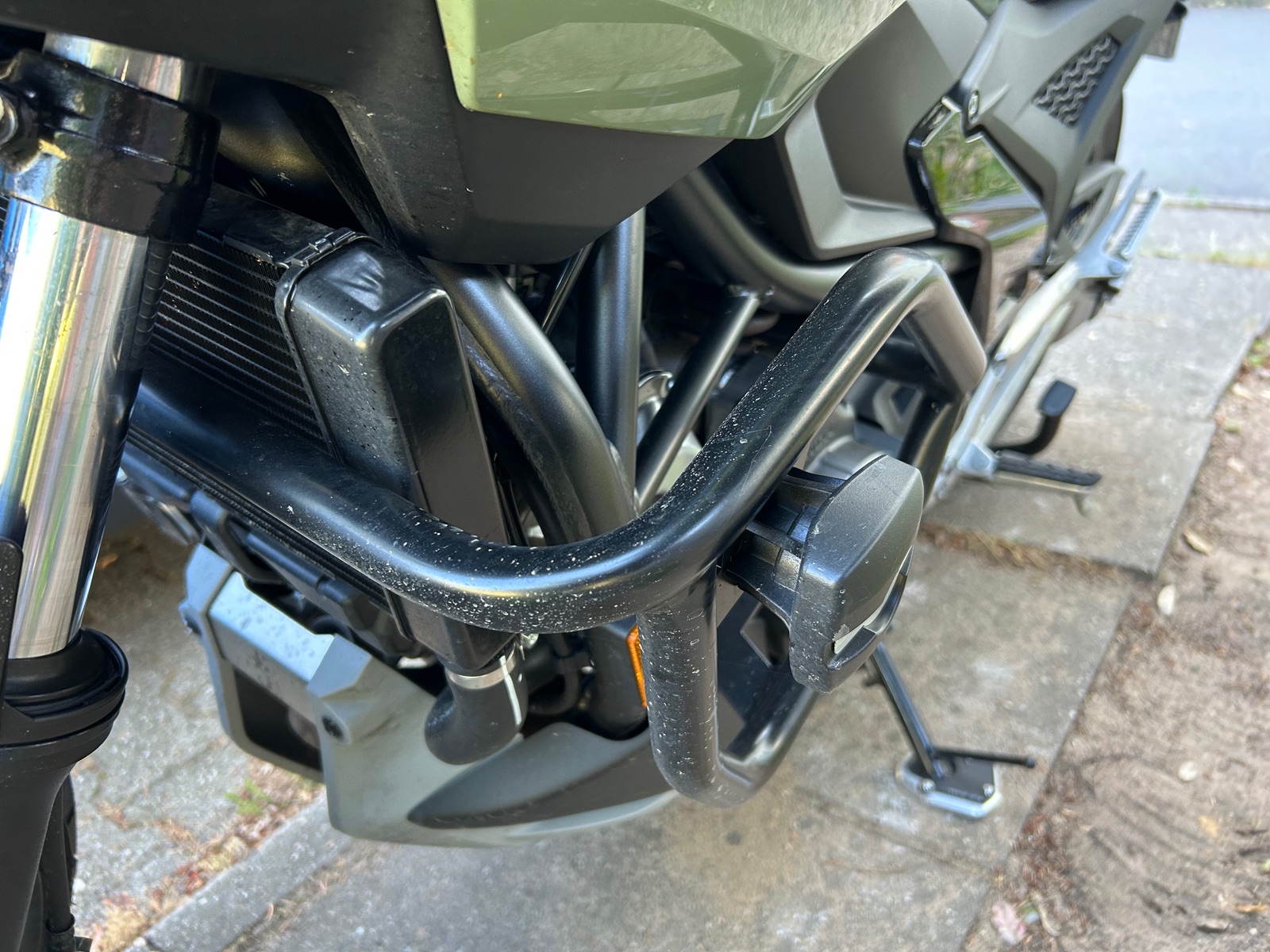

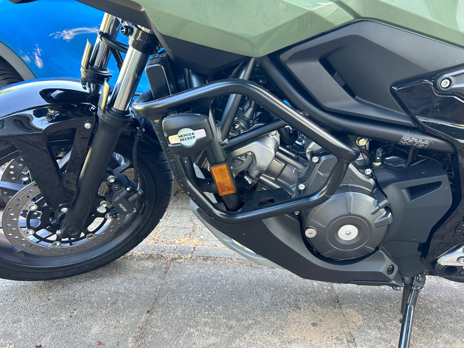

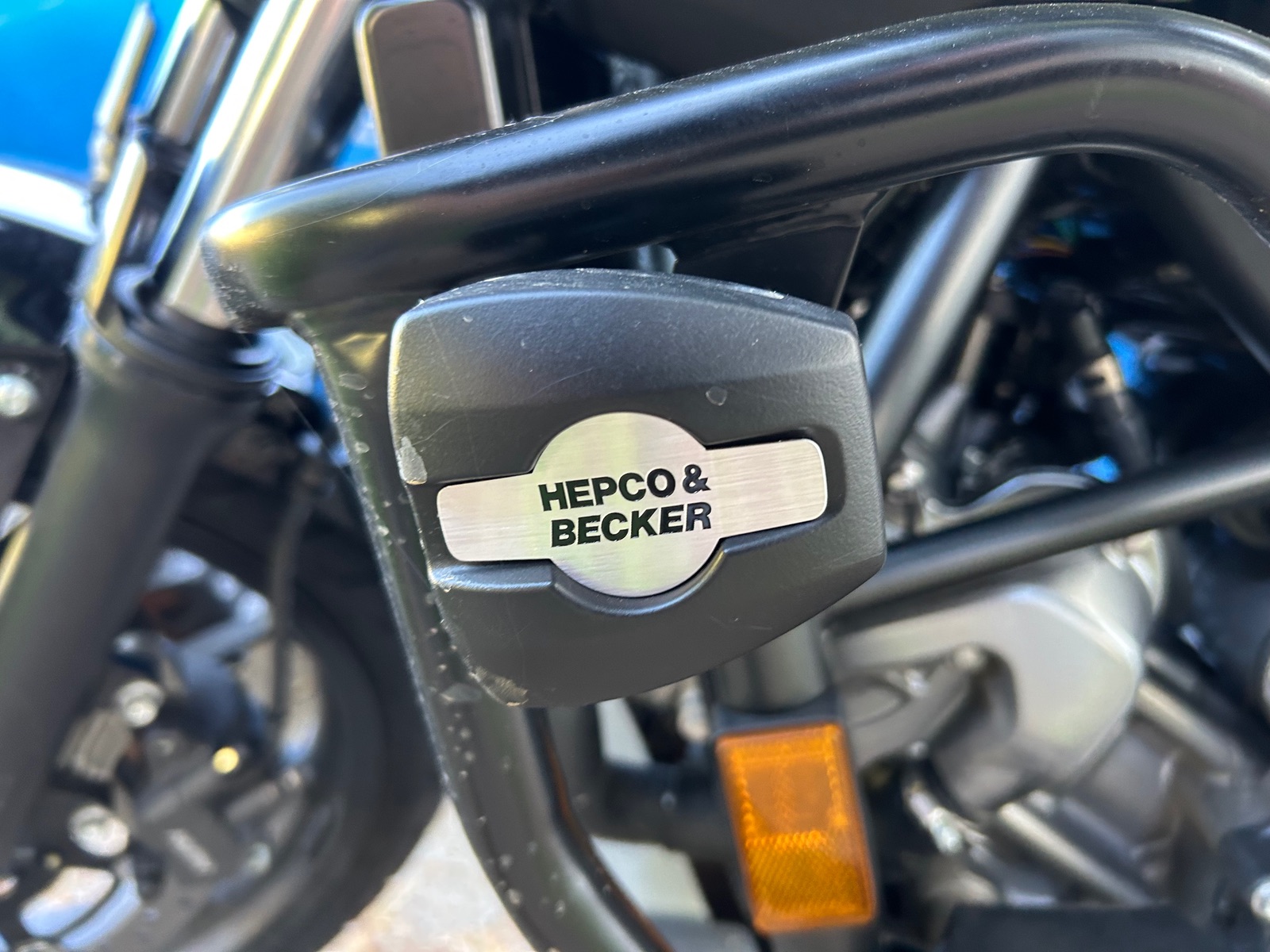

    Als ich eben die Fotos von klaus-0902 und dem schicken Bügel von Hepco & Becker gesehen habe, kam mir wieder der Gedanke.😄
    Schönen Abend euch und Grüße
    Saskia

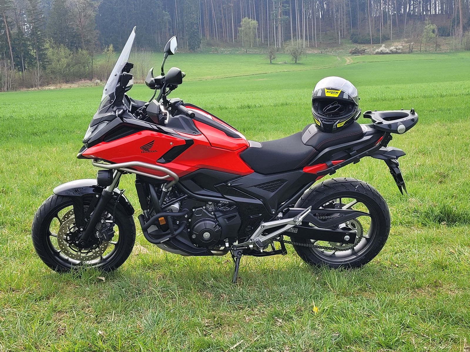

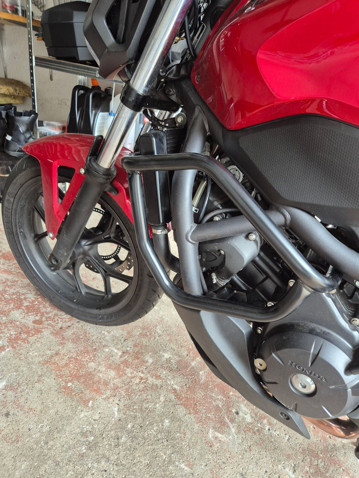

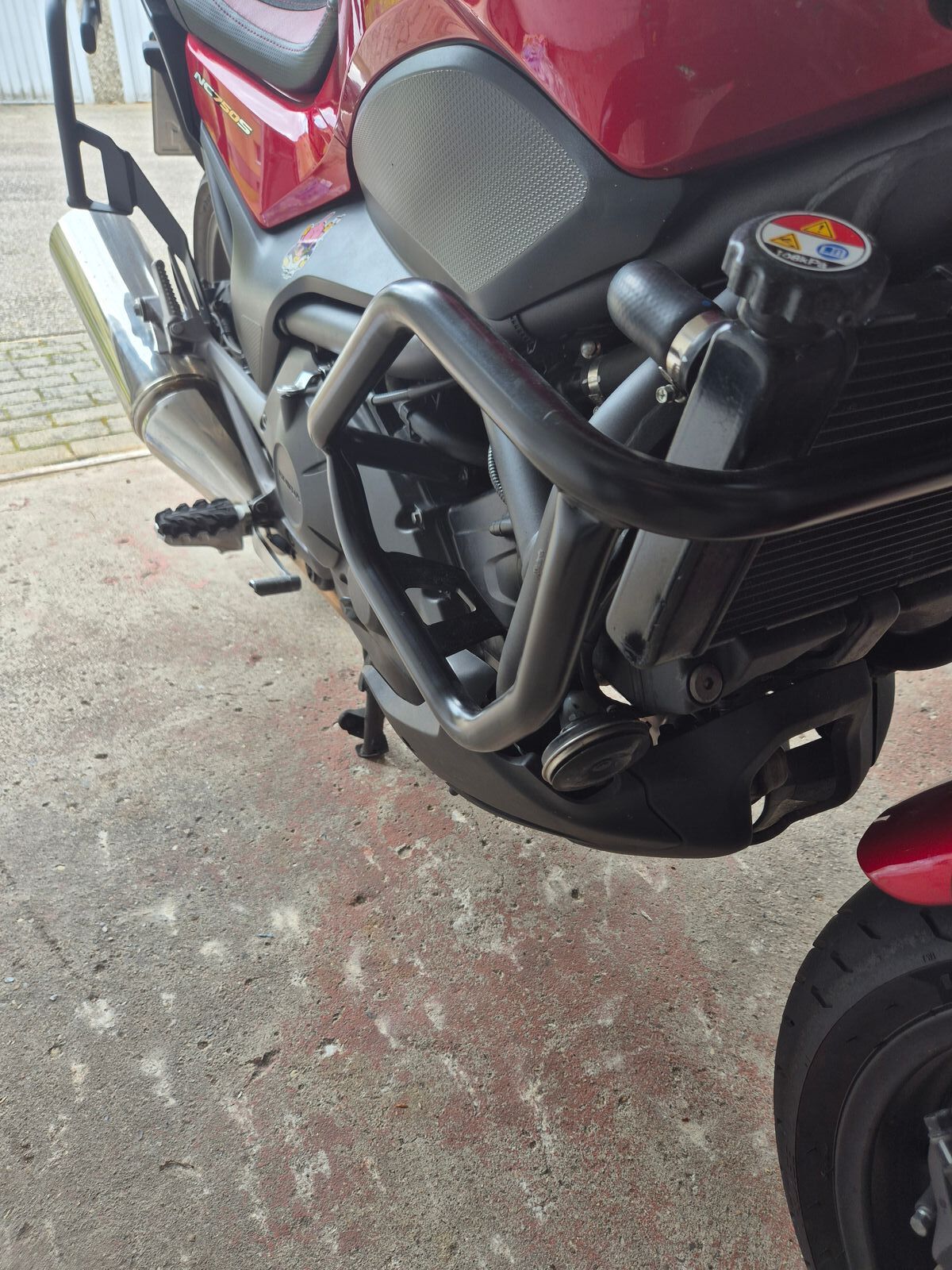

    Moin Sasa,
    Den Gedanken kann man nachvollziehen. Für sinnvoller halte ich sie auch und wenn du sie auch noch optisch schicker findest als die schmale Silhouette der S ohne Bügel, dann gibt es kaum stichhaltige Argumente, die für dich dagegen sprechen dürften.
    Meine S habe ich nach Lehrgeld mit den beiden Rollern Ende des alten und Anfang des neuen Jahrtausends ohne diesen Schutz gleich mit Sturzbügeln bestellt. Bei 2 harmloseren Stürzen in den ersten beiden Jahren haben sie sich bewährt und echte Beschädigungen außer Kratzern (Spiegel, Blinker, Lenkerenden und halt Sturzbügel ;)) verhindert. Die waren anfangs ärgerlich, stören mich aber schon ewig nicht mehr.
    Und worauf wartest du jetzt? Muss er mindestens dreimal kommen? ;)
    Mir hilft der Bügel übrigens auch als zusätzlicher Angriffspunkt vorne bei der exakten Platzierung in der Garage.
    Vielleicht bringt dich diese Möglichkeit ja weiter auf dem Weg zur (nur noch nicht endgültig getroffenen) Entscheidung?
    VG Klaus ;)

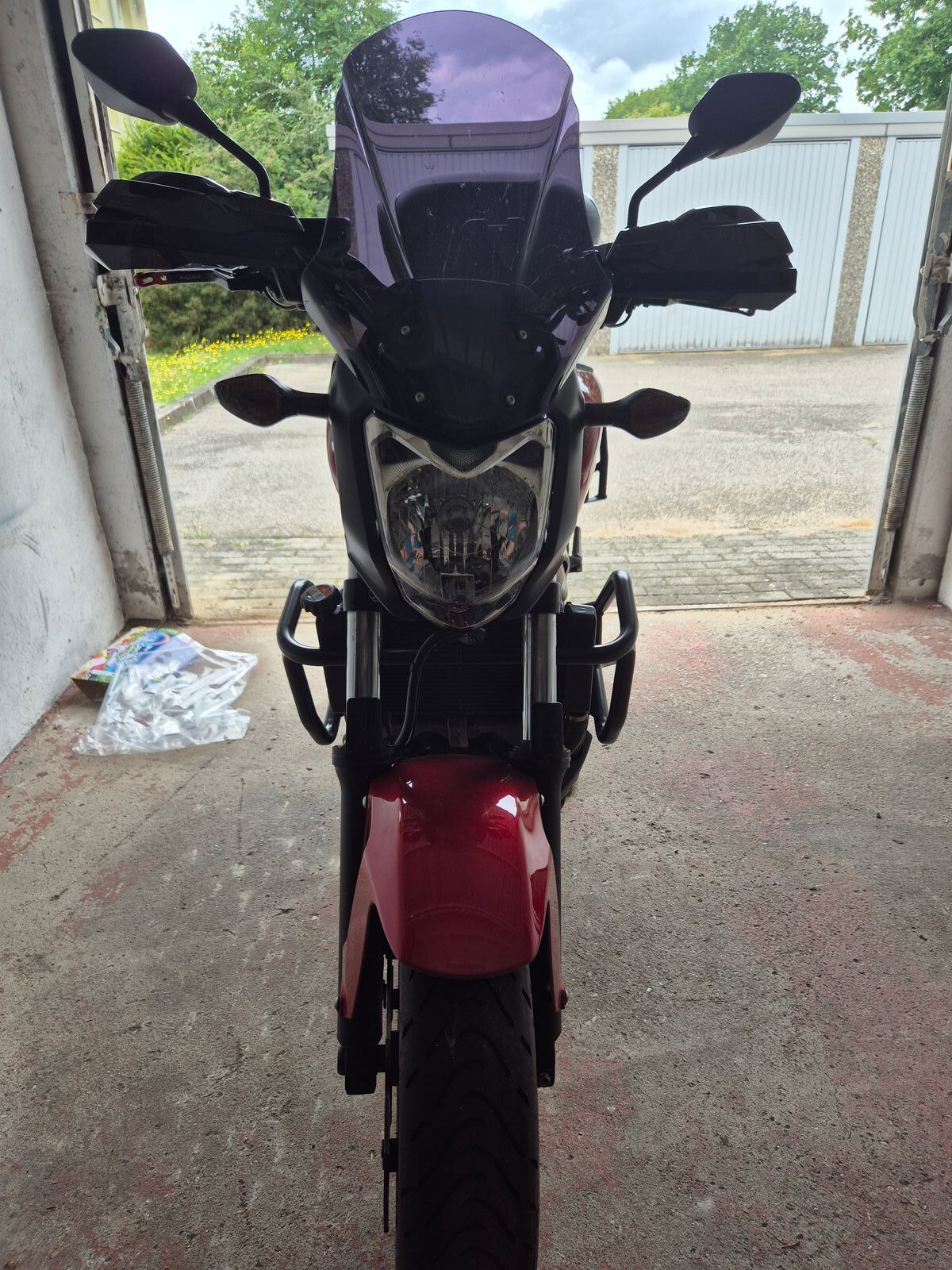

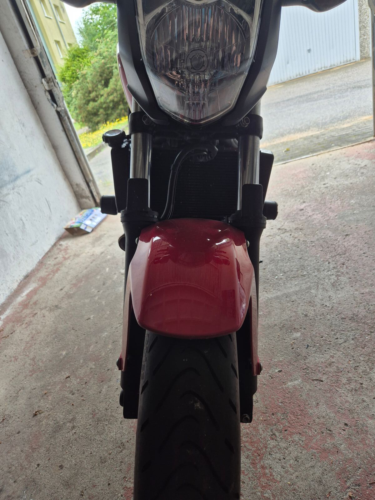

    Givi Sturzbügel oben und unten verbaut, keine OEM Zierbügel, da sie mir etwas zu schwach erscheinen + Preis nicht gerechtfertigt so meine Meinung.
    Givi unten schützen zusätzlich bei mir das DCT Getriebegehäuse, sie(oben&unten) müssen nicht demontiert werden wenn die24er Inspektion gemacht werden muß.
    Bei einigen Herstellern müssen sie demontiert + montiert werden wenn die 24er ansteht und das freut den HH. Mehrkosten zwischen 60-120€.
    An den Sturzbügel oben habe ich die NSW montiert.
    Ganz klare aussprache für Sturzbügel

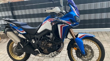

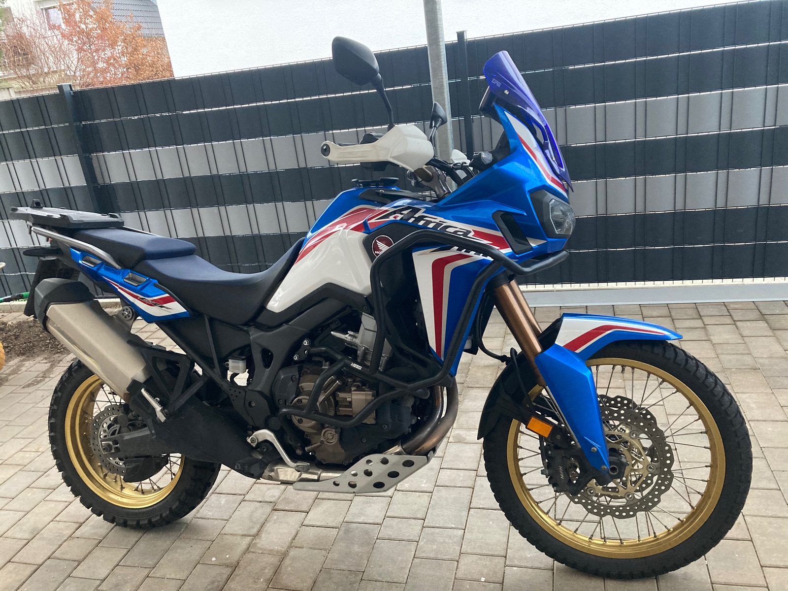

    Ich behaupte jetzt mal, wenn einen die Optik nicht stört, sind Bügel immer die bessere Lösung. Sie schützen viel großflächiger und haben mehr Haltepunkte für die Prellaufnahme.
    Aber es kommt natürlich auch sehr auf den Bügel an. Das von Honda finde ich schon ein bisschen arm… allein der Name „Zierbügel“. Es geht da ja um eine Funktion und nicht darum, das Fahrzeug optisch zu verzieren.
    An meiner Africa Twin hatte ich damals Heed Bunker. Das waren für mich richtige Sturzbügel, die auch wirklich im Fall des Falles das Fahrzeug schützen:
    Wenn man im Netz mal liest, findet man auch einige Beiträge zu Sturzpads. Dass dadurch der Schaden noch größer geworden ist, da der Rahmen kaputtging an dieser Stelle. Aber das ist natürlich bei jedem Sturz individuell und kann nicht pauschalisiert werden.
