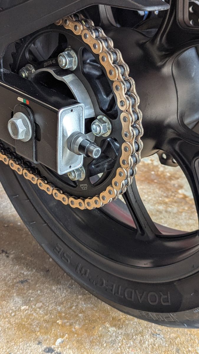

  • #40
    Warum? Mach ich seit ü20 Jahren so das ich die Außenlaschen damit sauber mache, aber nur auf den Lappen natürlich nicht auf die Kette ist sprühen.
    Erzähl mal ich lerne gerne dazu.
    So schaut meine Kette im normalen Gebrauch aus.
