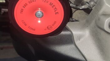

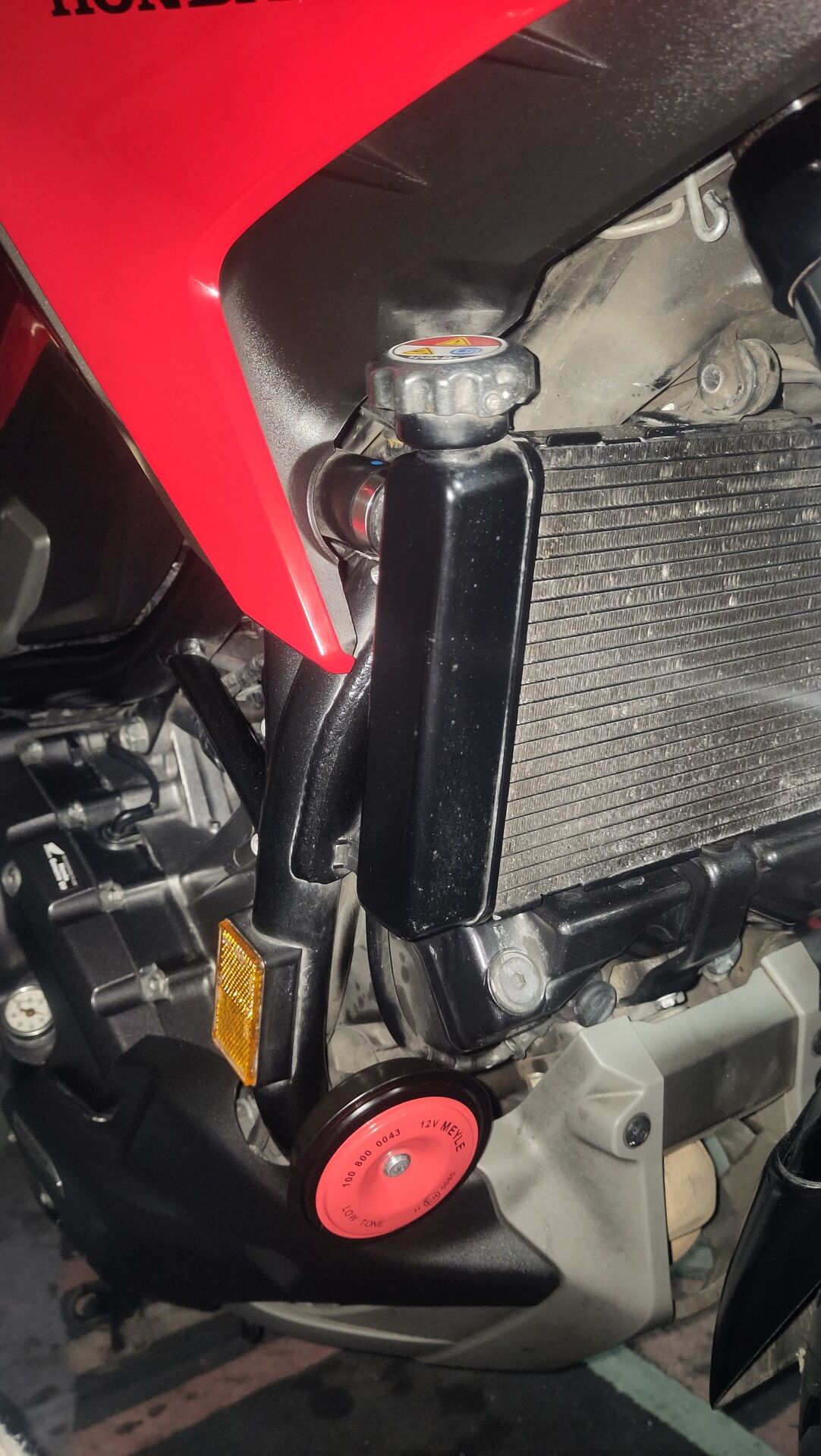

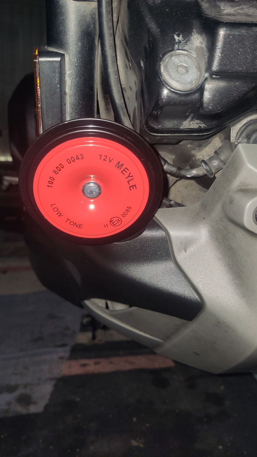

    Die originale Hupe an der RH09 war mir auch etwas zu leise und ich habe mir eine von Meyle angebaut. Die ist etwas lauter und tiefer im Ton und für mein Empfinden besser zu hören und war problemlos anzubauen. Da sie Rot ist passt sie auch gut zu meiner NC.
