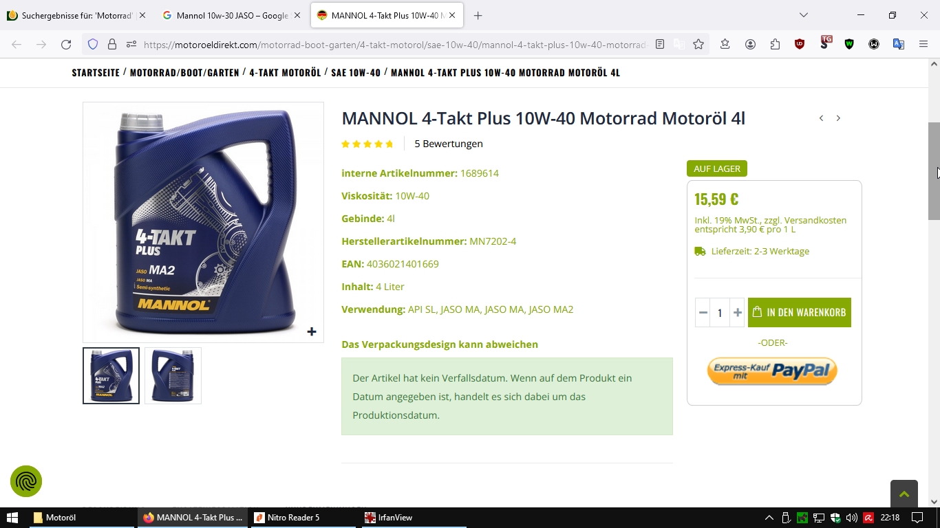

    Glaube, Addinol ist nicht Mannol.
    Letzteres benutze ich seit Jahren für alles, was Motoröl braucht.
    Schneidet in Tests immer wieder gut ab.
    Bei ca. 3€/L kann man das Beste tun, was man seinem Motor antun kann, nämlich öfter mal das Öl wechseln.
    Wobei ich bei der NC auf Honda höre, 10w30.
