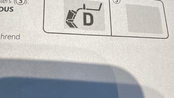

    Hy Loki
    Es ist die NC750 X DCT
    Habe sie vom Händler, niegel nagel neu 15 km 🫣
    Seitenständer natürlich hochgeklappt.
    Bin immer noch am probieren.
    Auch das einstellen der verschiedenen Fahrmodis funktioniert nicht.
    Die Füllmarken des „ D“ Fahrmodus bewegen sich ständig, von unten nach oben, also im Uhrzeigersinn 😩
    Habe dass Handbuch schon x mal durchgelesen, bin am Ende 🫣
    Sollte ich vielleicht die Batterie für einige Stunden aufladen ? Also Motor lässt sich problemlos starten.
