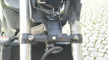

    Da bot sich natürlich als erstes das Kunststoffschutzblech an.
    Beim Umbau meiner Gabel vor einiger Zeit hatte ich leider vergessen eine Testfahrt ohne Schutzblech zu machen.
    Letztes Wochenende habe ich mir eine dünnen Draht in den Reifen gefahren. Rausgezogen, undicht. Reifen runter, geflickt,
    wieder drauf und eine Probefahrt ohne Schutzblech gemacht.
    Das Ergebnis war leider ernüchternd. Es hat sich nichts geändert. Das "Rauschen" war unverändert hörbar.
    Schade eigentlich, ich hätte darauf wetten können, ist das Schutzblech doch prädestiniert dafür als Resonanzkörper zu
    agieren.

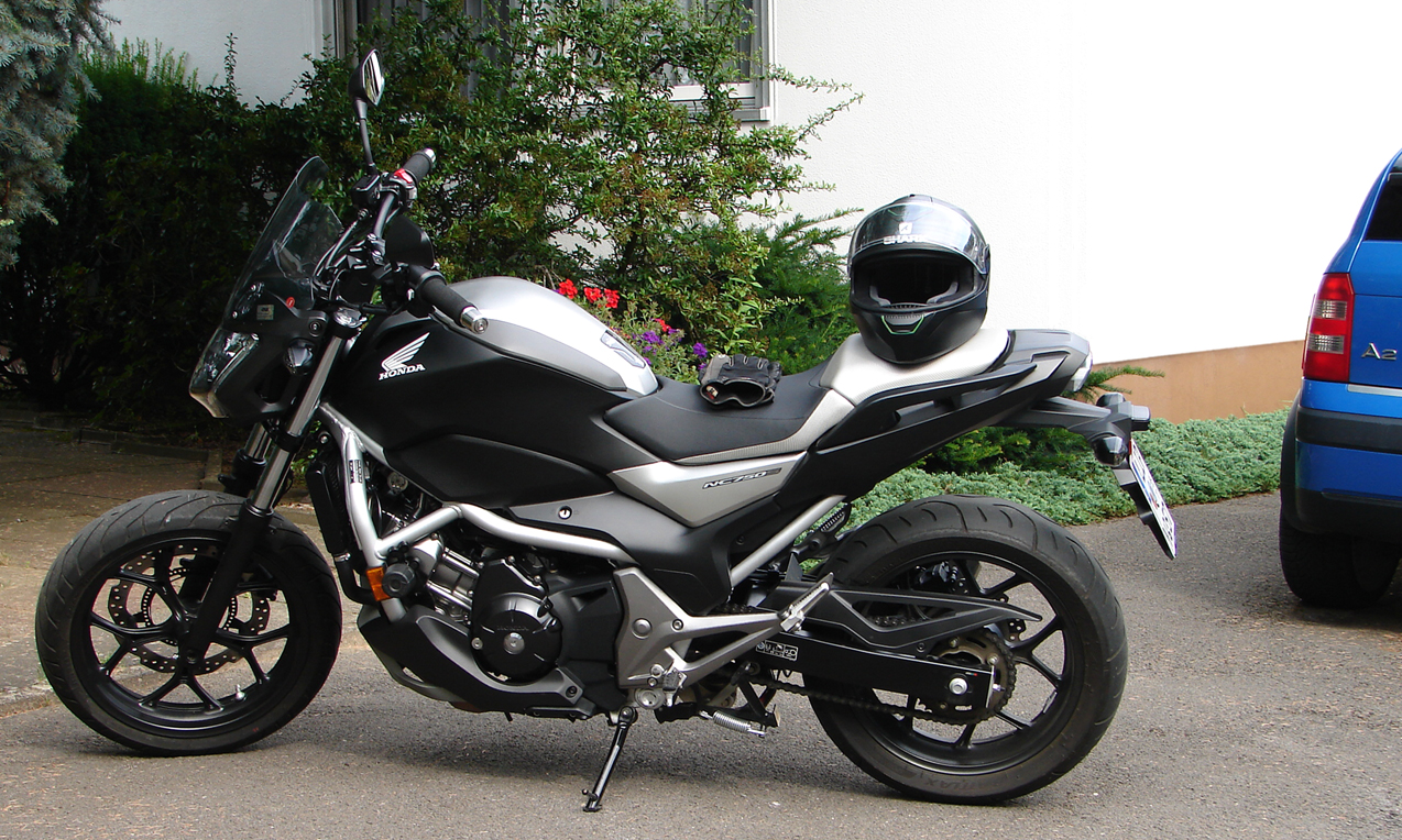

    So, damit ich glaubwürdig bleibe habe ich noch ein "Beweisfoto" eingefügt, Titel: Moped mit ohne Scheissklavier (Kotflügel) :)
