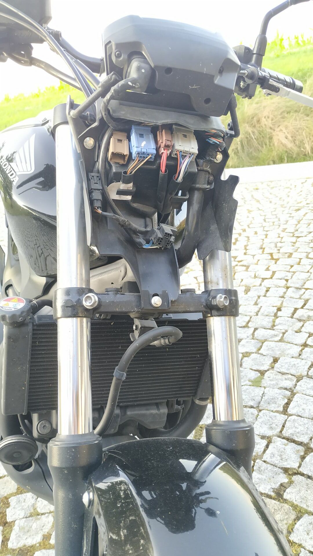

    Hallo "lautmaler"
    danke das du dir die Mühe gemacht hast einnmal ohne Lampenmaske zu fahren. :handgestures-thumbupright:
    Für dich und mich und eventuell auch jemand anderes war das Ergebnis zwar ernüchternd
    aber nur so kommen wir weiter.
    Das werde ich auf jeden Fall in meiner Ausschlussliste vermerken.
    Ich hoffe für die Zukunft das wir der Sache noch auf den Grund gehen werden.
    Das schlimmste Zenario wäre wenn uns ein Forenmitglied schreibt:
    "Ich habe heute quasi alles abgebaut und eine Probefahrt gemacht!
    Ergebnis, absolute Katastrophe :angry-banghead:    es rauscht immer noch!!!!" :angry-screaming:
    Wie gesagt, den einen stört's den anderen nicht! Mich bringt es auch nicht um :obscene-hanged: aber es ist ein Schönheitsfehler
    und es muß doch mit dem Teufel :angry-fire: zugehen wenn wir da nicht hinter kommen.
