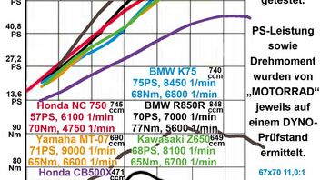

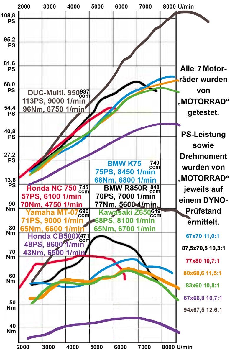

Im Gegensatz zu den von dir angesprochenen "leistungsstärkeren Kurzhubern" schwimmt die NC zwischen 2800 und ca.
6.500 U/Min. auf einer Drehmomentwelle. Im Gegensatz zu allen anderen Motorrädern in dieser Klasse liegen in diesem
Bereich bei der NC immer zwischen 67 und 70 Nm Drehmoment an.
(laut "MOTORRAD" Prüfstandsdiagramm (NC-RC88), siehe unten)
Ich erkläre es einmal über die Beschleunigung.
Um z.B. eine HONDA CB650R, die ein gutes Beispiel für einen leistungsstarken Kurzhuber in der 600 bis 750ccm Klasse darstellt
maximal bis ca. 140 Km/h zu beschleunigen muß man sie fast bis in den Begrenzer drehen, also bis auf ca. 12.000 U/ Min.
Dreht man diese beim beschleunigen in jedem Gang z.B. nur bis ca. 9.000 U/Min. also 25% unter Maximaldrehzahl lässt die
Beschleunigung schon spürbar nach.
Das ist bei der NC ganz anders. Schaltet man beim beschleunigen der NC, 25% unter der Maximaldrehzahl, also 4875 U/Min.
fällt die Maximalbeschleunigung nur unwesentlich geringer aus da die Beschleunigung einfach gesagt hier "hauptsächlich über
das Drehmoment generiert wird".
Es besteht gerade auf Grund des Motorkonzepts der NC also überhaupt keine Notwendigkeit diese immer voll auszudrehen
da die Beschleunigung prinzipbedingt nur unwesentlich steigt!

P.S. hier noch das handgestrickte Diagramm mit ein paar Leistungskurven
