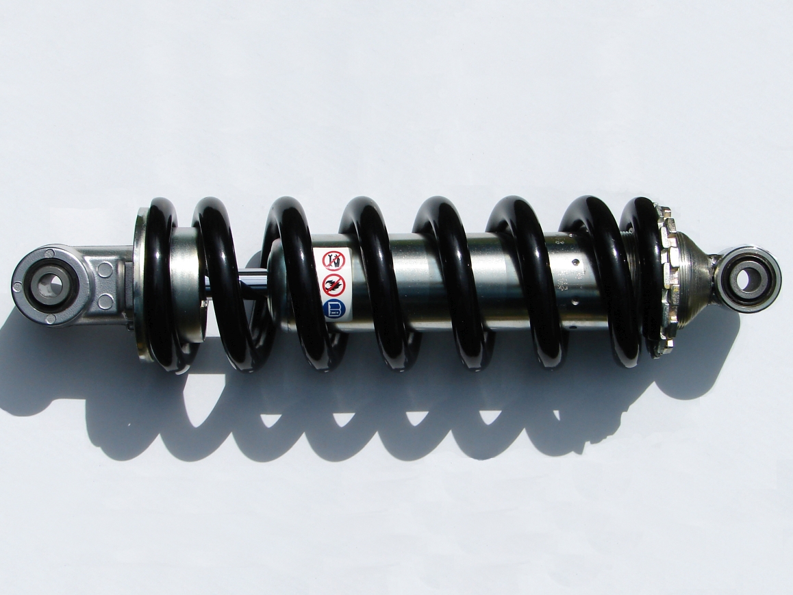

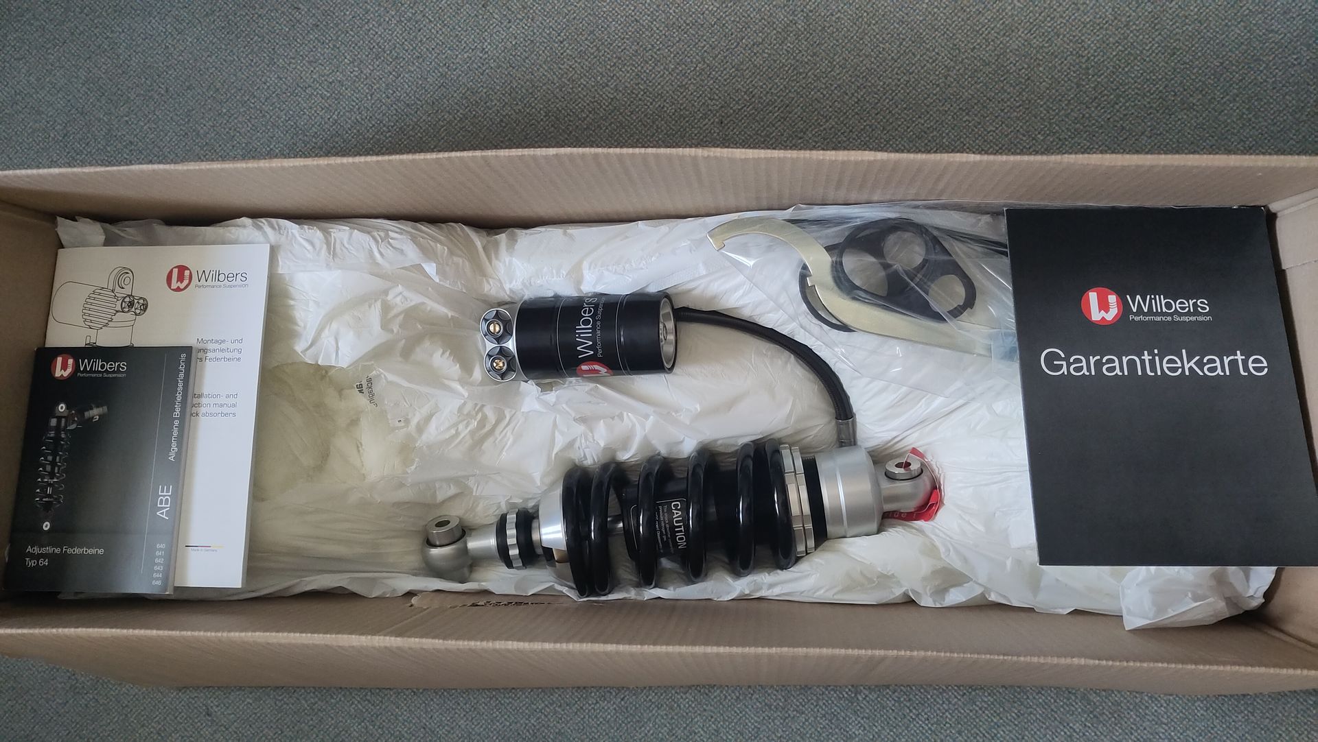

    Hallo Matthias,
    ich denke du verwechselst etwas. Meiner meinung nach, hat Wilbers kein Federbein mit 30mm mehr Federweg mit ABE für RH09. Bei Wilbers kann man zu jedem Federbein eine 30mm Höher-/Tieferlegung dazu bestellen. In dem Fall bekommt man ein längeres/kürzeres Federbein, welches das Heck um 30mm erhöht oder tieferlegt. (dasselbe Federbein wie Standard, mit längeren/küzeren Kolbenstange)
    Wilbers Suspension Manufaktur | NC 750 XD / XA | RH09 | jetzt online kaufen
    MfG
    Waldemar
  • #42

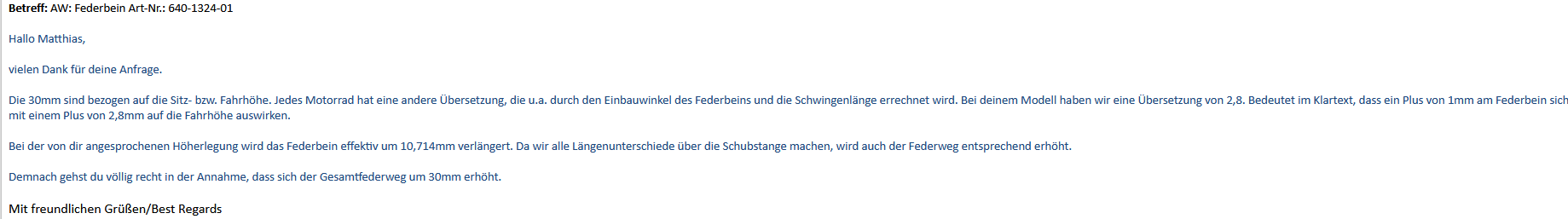

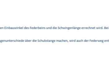

    Hi Waldemar,
    das Federbein ist länger, das ist natürlich richtig. Aber verlängert wird die Schubstange um rund 10 mm, d.h. der Federweg wird länger (+30 mm am Hinterrad, also insgesamt 150 mm). Längere Schubstange heißt ja auch mehr Federweg. Ich war mir anfangs auch nicht sicher, ob nur eine Aufnahme oder eben die Schubstange verlängert wird, unten die Bestätigung von Wilbers. Mir kommt es ja auf den größeren Federweg an und nicht nur auf die Höhe. Und ja, wenn man das längere Wilbers mit dem 150mm-Original-Federbein der RC90 vergleicht (habe noch eins im Keller) sind die Längen augenscheinlich gleich :)
    Schöne Grüße
    Matthias
  • #43
    Verdammt, der Mann hat recht:
    "verlängert wird die Schubstange um rund 10 mm, d.h. der Federweg wird länger +30 mm am Hinterrad, also insgesamt 150 mm"
    Durch die Veränderung der Kinematik wird der Federweg trotz gleicher Federlänge tatsächlich länger!
    Hab's mir gerade noch einmal angeschaut. Erst nicht drüber nachgedacht aber jetzt doch was dazugelernt. Danke.
    Gruß, Thomas :boywink:
