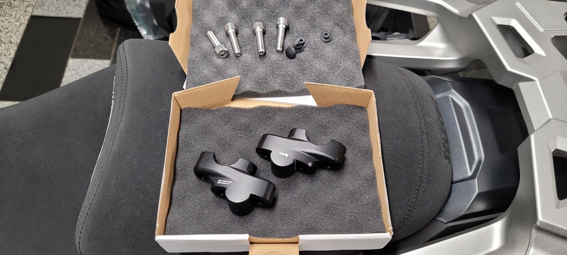

    Danke Euch!

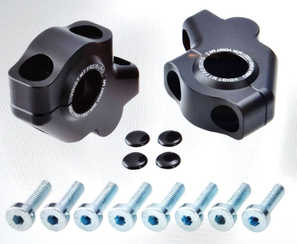

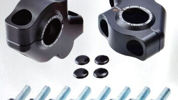

    Jetzt habe ich bei Voigt die Version für den originalen Honda Lenkerknochen auch entdeckt, die ist mir bei meiner Bestellung entgangen. Macht ja nichts.

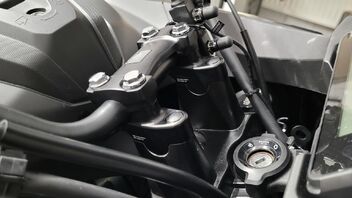

    Die Probefahrt heute Nachmittag war interessant: (bin 1.80m)
    - Ich sitze deutlich entspannter, die Ellbogen sind spürbar stärker angewinkelt statt gestreckt und dadurch entlastet
    - Ich sitze aufrechter
    - Durch die aufrechtere Sitzposition bilde ich mir ein, auch nicht mehr so schnell krumm zu sitzen (gekrümmter, runder Rücken, nach vorn geneigt)
    - Die Schultern fühlen sich entlastet an
    - Die NC fühlt sich von der Geometrie mehr nach Adventure Bike an
    Erstaunlich, wie stark so ein kleines Upgrade alles verändert.

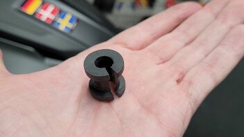

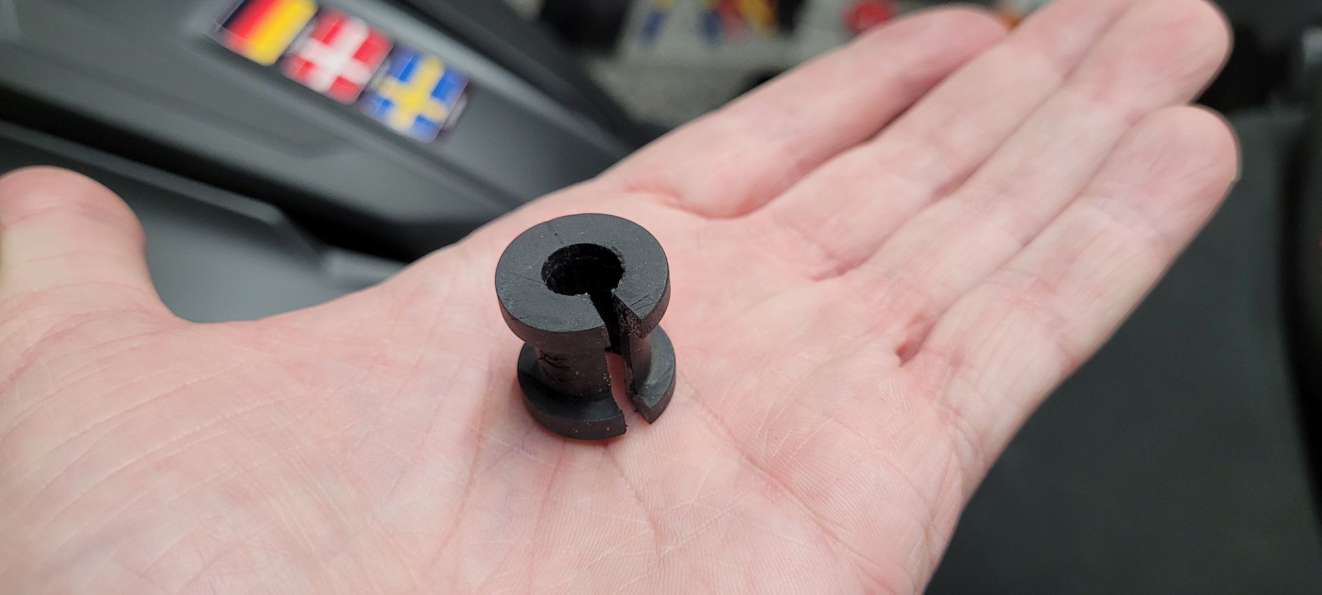

    In der Hoffnung in diesen Zusammenhängen eine klare Aussage zur RC90 zu finden, ob dafür diese Verlängerung nötig ist bzw. wie fest das Gummiteil an dieser Ausführung sitz, habe ich hier alles dazu mal durchgeguckt.
    Sollte jemand einen aussagefähigen Beitrag als Besitzer einer RC90 verfasst haben konnte ich das jedenfalls nicht herauslesen.
    Kann jemand Montage-Erfahrungen zur Lenkererhöhung mit Versatz bei einer RC90 schildern?

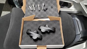

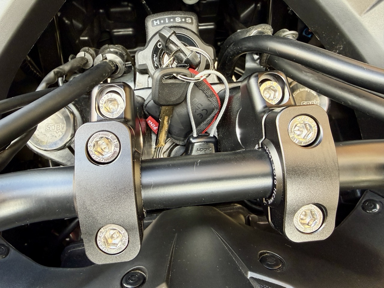

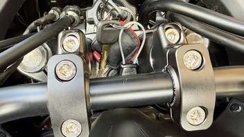

    So, ich hab die Lenkererhöhung von Voigt heute Mittag eingebaut und auch die Verlängerung der Bremsleitung. Ich bin dann mal so 50 km gefahren, sehr angenehm für den Rücken.
    Jahresinspektion ist auch frisch gemacht und ich hab neue Reifen (Bridgestone T 33), fühlt sich an, wie ein neues Moped.

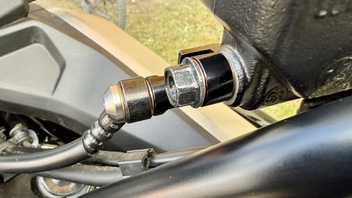

    Leider war der Anschluss der Verlängerung nicht ganz dicht und es ist möglicherweise ein bisschen Luft in die Bremse gekommen, ich werde das mal vom Händler überprüfen lassen, falls ich wettermäßig mal irgendwann wieder fahren kann.
  • #107

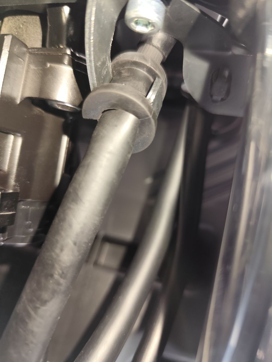

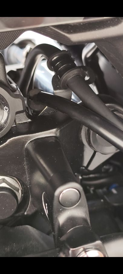

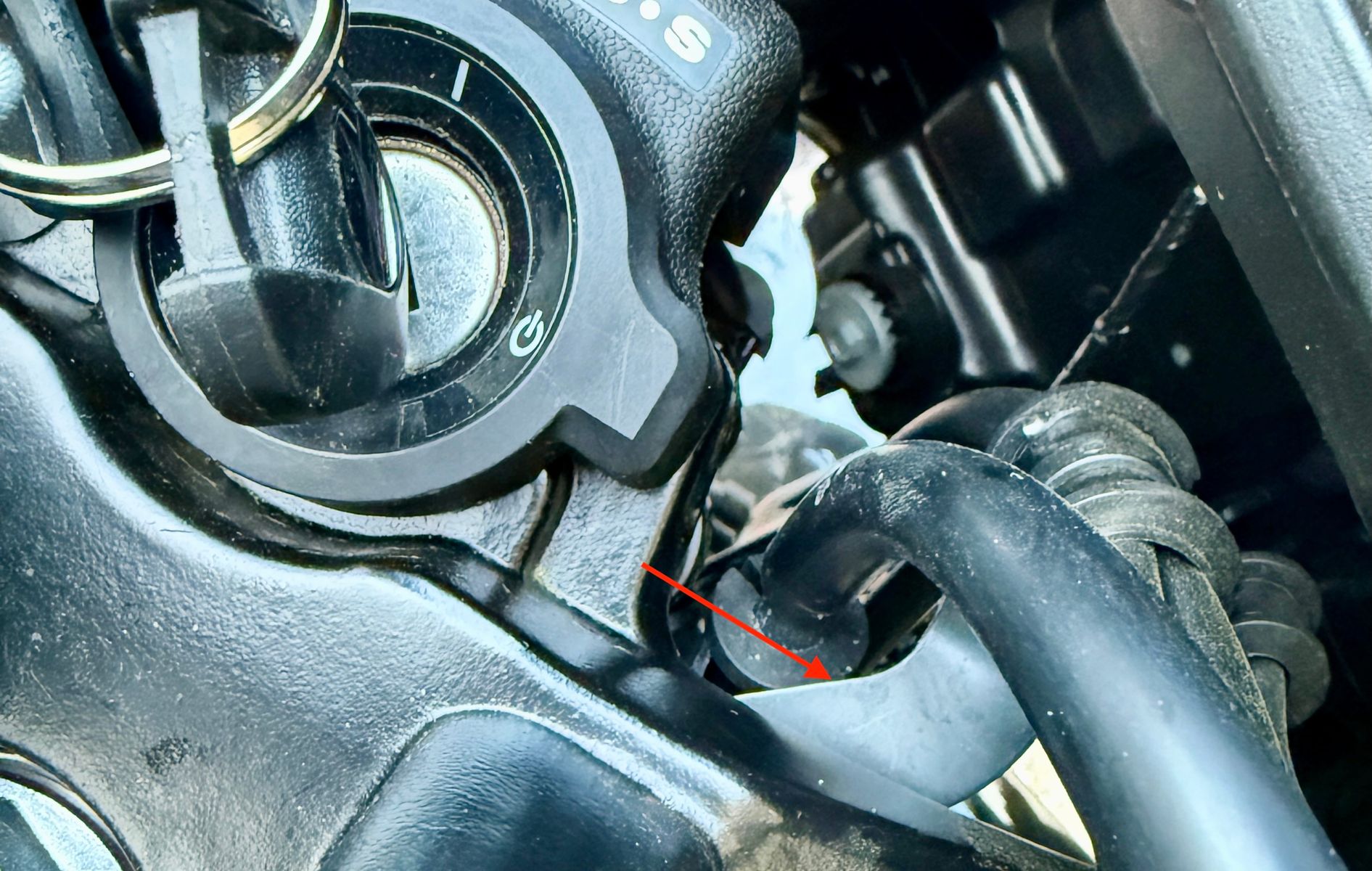

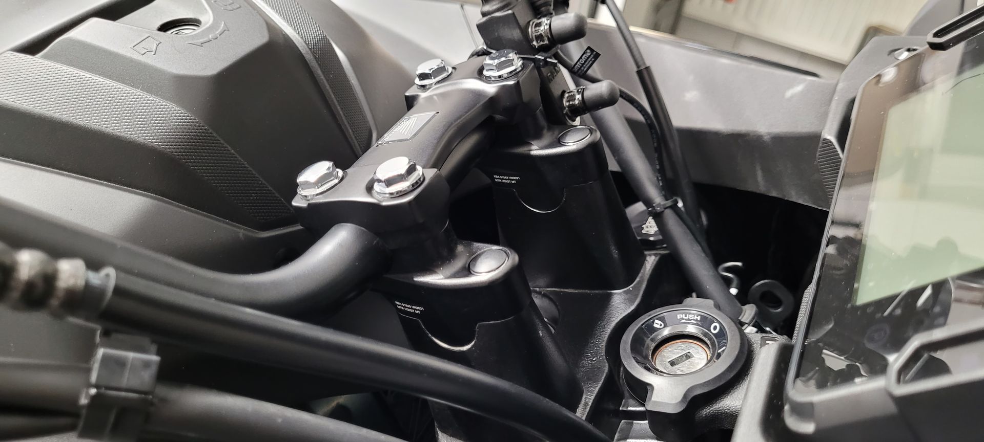

    So, um die Lenkererhöhung mit Versatz montieren zu können habe ich mir von Voigt auch die Verlängerung für die Bremsleitung mitbestellt. Habe zwar die Leitung lösen können, sieht mir aber nicht danach aus als wenn das bei meiner RC 90 alleine ausreicht. Egal, dafür gibt's ja die Verlängerung.
    Aaaaber.... definitiv reicht auch der Bowdenzug von der Feststellbremse bei meiner DCT nicht, fehlt einiges. Es wäre möglich den Zug anders zu legen - dafür müsste er am Lenker aus der Zug-Mechanik ausgehängt werden um ihn im Gabelbelbereich anders zu führen.
    Hat jemand einen Tip, wie der Bowdenzug in der Lenkermechanik ausgehängt werden kann? Mir erschließt sich das überhaupt nicht.
    Ein Tip wäre schön, ober vielleicht eine Kopie aus einen Reperaturhandbuch, woraus man den Aufbau der Mechanik und das dann nötige Vorgehen ersehen kann.
    Dank vorab, Gruß Dirk

    Nachdem ich die untere Schraube von der Verlängerung noch mal nachgezogen habe, ist jetzt alles ok. Dicht und keine Luft drin.

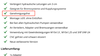

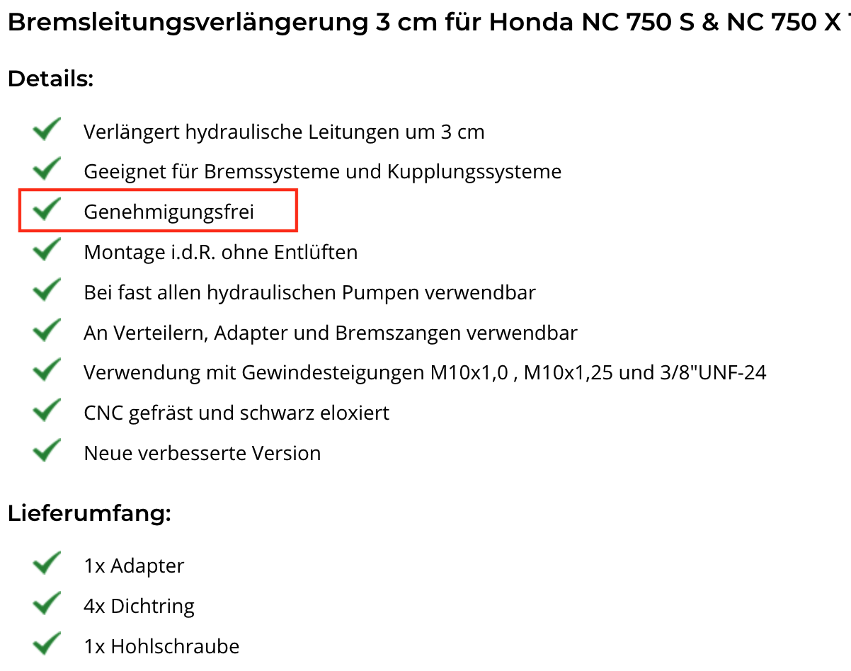

    Nur noch mal eine Frage: die Lenkererhöhung hat ja eine ABE, was aber ist mit der Verlängerung des Bremsschlauchs? Braucht die keine, muss die eingetragen werden oder wird die von der ABE der Erhöhung umfasst? Oder hat die Fa. Voigt bei mir einfach vergessen, sie hinzu zu fügen?
    Ich wünsche allen ein frohes Osterfest.
  • #109
    Die Bremsschlauchverlängerung ist ABE - frei, alles ok. Nur die Lenkererhöhung braucht die mitgelieferte ABE.
    Allerdings ist die Frage, ob die Polizei das bei einer Kontrolle auch weiß. Vielleicht macht es Sinn, sich den Screenshot sicherheitshalber auszudrucken und der ABE der Erhöhung beizulegen.
