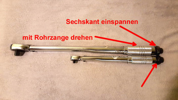

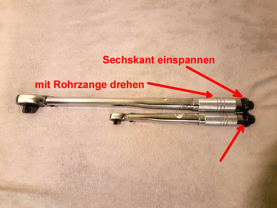

    Ich sah mir meine Beiden mal an und sehe nur eine Möglichkeit. (s.Foto)
    Der Einstellgriff sollte voll entspannt sein (herausgedreht). So sollte der Schlüssel auch gelagert werden.
    Zwischen blankem Griff und brüniertem Sechskant besteht vermutlich eine Schraubverbindung.

    Soweit war ich auch schon: Drehgriff voll entspannt; Überwurfmutter gelöst; Drehgriff soweit runtergedreht bis es nicht mehr geht etc… Doch komme ich immer noch nicht zu dem Innenleben. Alle Schraubmöglichkeit probiert und langsam schöpfe ich den Verdacht, es könnte eine Pressverbindung sein.
