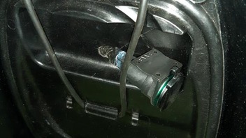

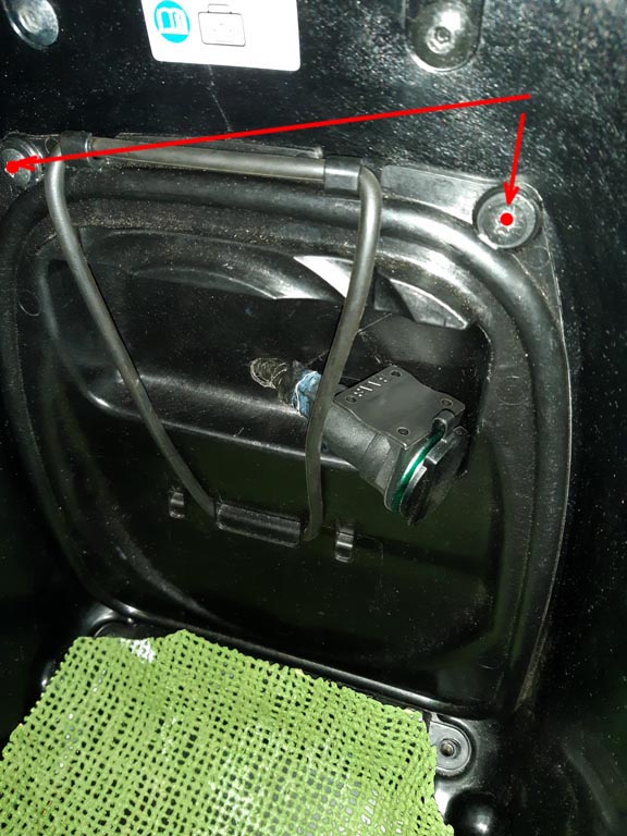

    Hallo Kees ,
    hier auf dem Foto siehst du, was du wissen möchtest. Oben sind zwei Torx-Schrauben zu lösen.
    Unten ist der Deckel eingehangen.
    Wenn du den Deckel abgeschraubt hast und dann mehr Zeit hast, dann kannste dich ja mal vorstellen. :)
