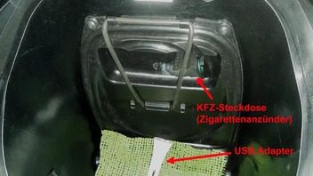

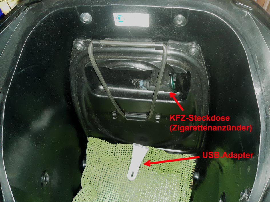

    Ich installierte mir gleich nach Kauf der NC eine KFZ-Steckdose (Zigarettenanzünder).
    Sie ist direkt mit seperatem 10 A abgesichert an der Batterie angeschlossen.
    Bei Bedarf können auch mittels USB-Adapter entsprechende USB-Geräte betrieben bzw. geladen werden (s. Foto).
