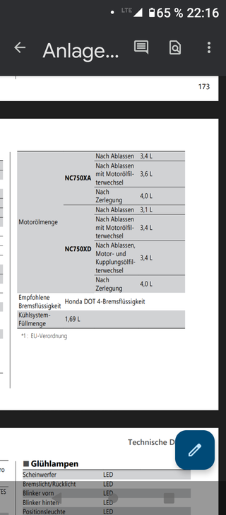

    Ich hab noch ein Problem. Pläne eine größere Tagestour. Und wollte alles Übliche kontrollieren. Natürlich auch den Ölstand, der frisch Ölgewechselten NC. Erstmal im kalten Zustand... Weil es schnell gehen sollte, rein sporadisch und oups, der Stab ist unten am geriffelten trocken. Dann nach Handbuch 3-5 min warmlaufen lassen, abwarten, messen. Ölstab dabei nicht festschrauben... Wieder im geriffelten nix. Freund das Motorrad nochmal halten lassen. Minimal zum Ölstab geneigt... Hurra 2mm Öl am Stab... Das kann doch nicht sein???? Lt Rechnung wurden 3.4 Liter Öl aufgefüllt für satte 67,66 euro

    so muß es sein wie im Video
    fahre nochmals hin
    hatte ich auch bei meiner ktm und wurde aufgefüllt ohne Probleme
    bei mir war der Honda schrauber dranne , da bei ktm erst ein dreiviertel der Menge aufgefüllt dann Motor an , Motor aus 3 min warten und richtig auf stand auffüllen, das hatte er vergessen
    .also fahre nochmals hin
    die haben gemäß Handbuch aufgefüllt und nicht Nachkontrolle gemacht

    okay dann hilft nur Öl auffüllen
