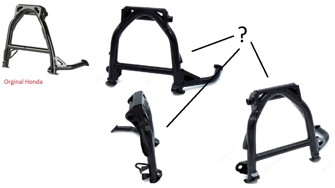

    Hallo Dragan,
    eigentlich beantwortet sich die Frage schon auf Deiner angegebenen Seite.
    "Der Hauptständer erlaubt sicheres Parken auch auf unebenen Untergründen und erleichtert Wartungsarbeiten. Ebenfalls eignet er sich perfekt für eine Langzeitlagerung des Motorrads."
    Der Preis ist schon oK wenn er Original Honda ist. Ich würde auf jedenfall nur den Originalen kaufen.
    Montage ist einfach zumindest bei meiner Bj. 2017 RC90
    Ich möchte den Hauptständer nicht missen.:handgestures-thumbupleft:

    für 86 € bekommt man bei Honda keinen Hauptständer für die RH09. Der kostet ca. das doppelte. Ob der wirklich 'original Honda' ist? Das soll nicht heißen, dass dieser angebotene Hauptständer schlechter ist.
    Ob man einen Hauptständer wirklich braucht ist Ansichtssache. Wenn das Motorrad auf dem Seitenständer steht ist durch die Neigung der Maschine die linke Seite schlechter zugänglich. Wer sein Motorrad nach jeder Ausfahrt putzt wird den Hauptständer sehr zu schätzen wissen.

    Danke euch für Feedback. Laut Teilenummer ist es der Originale. Werde wohl bestellen. 😀
    Alternativ bei webike direkt aus Japan bestellen. Mit Abholung und Nachverzollung wahrscheinlich immernoch günstiger als beim HH. So hab ich meinen letztes Jahr auch gekauft, hat wunderbar geklappt. Die Anbauanleitung war nur leider auf Japanisch...
    Ich hatte auch, letztes Jahr, den Ständer bei Webike geordert und bei mir war eine Anleitung, zum Download der Anleitung mit dabei, dort konnte man dann die Sprache der herunterzuladenden Anleitung auswählen.
    Zum Preis: Ich kam mit allem PI-PA-PO ( 60 Euro zzgl. 35 Euro Fedex und 19% MwSt.) wesentlich billiger als hier.

    Hallo, auch ich habe mir letztes Jahr bei webike in Japan einen Hauptständer gekauft. Es handelt sich hierbei um einen Originalteil von Honda, der Hauptständer kam im Honda-Karton und die Montageanleitung ist von Honda. Kam nach 9 Tagen bei mir an und ich habe den alleine montiert, deutsche Montageanleitung konnte ich downloaden, der Link dazu war dabei.
    Die Montage ist im Grunde einfach, jedoch wegen der Federn und deren Vorspannung etwas knifflig. Für die Montage mit der Feder habe ich eine Stange als Hebel benutzt, dann ging es auch alleine. Doch zu zweit ist es sicher einfacher.
    Bestellpreis mit Fracht: 111,35 Euro (Währungskursabhängig)
    Umsatzsteuer (Zoll) : 22,29 Euro (wird bei Anlieferung an die Post bezahlt)
    Gesamtkosten: 133,64 Euro
