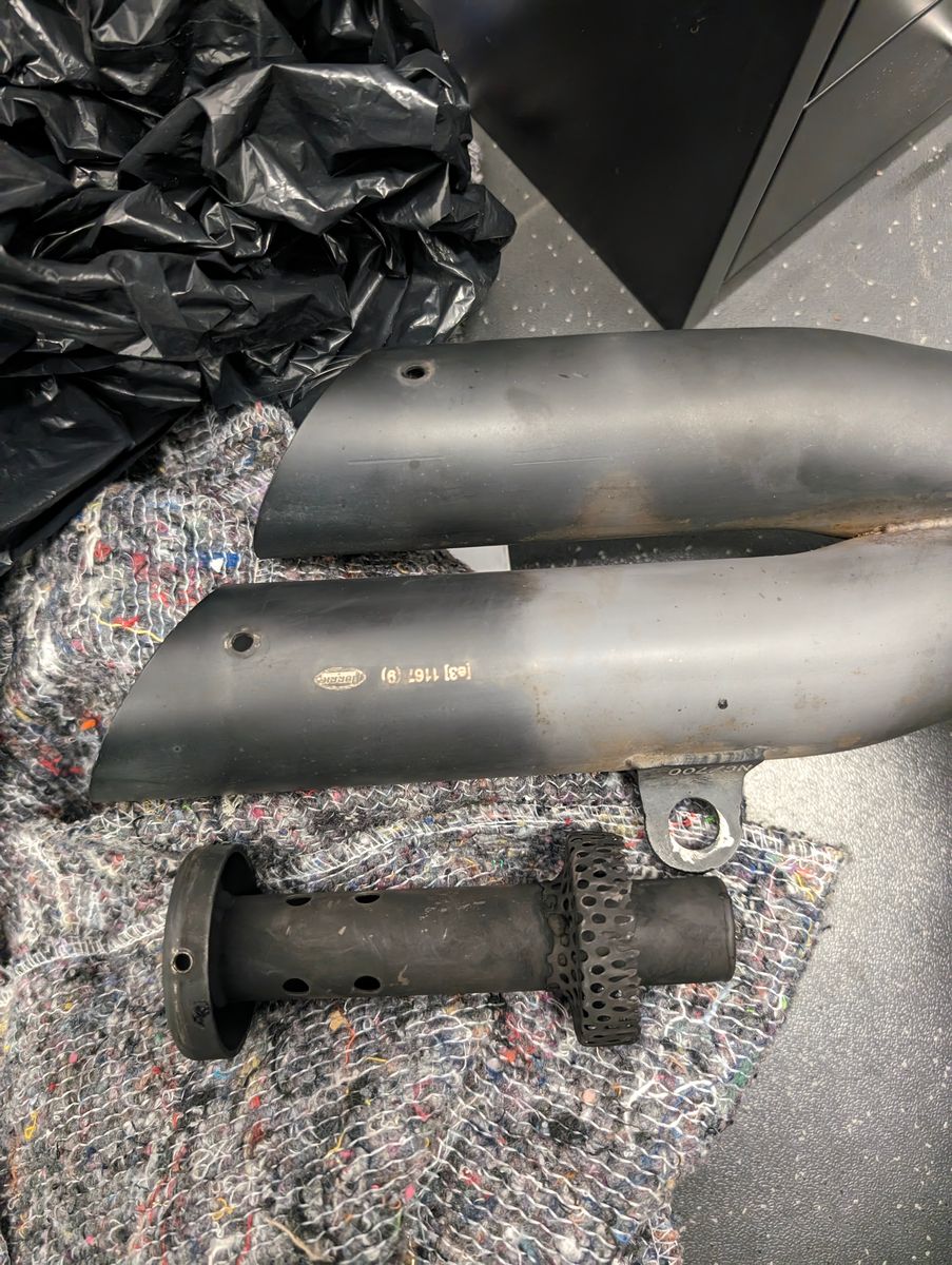

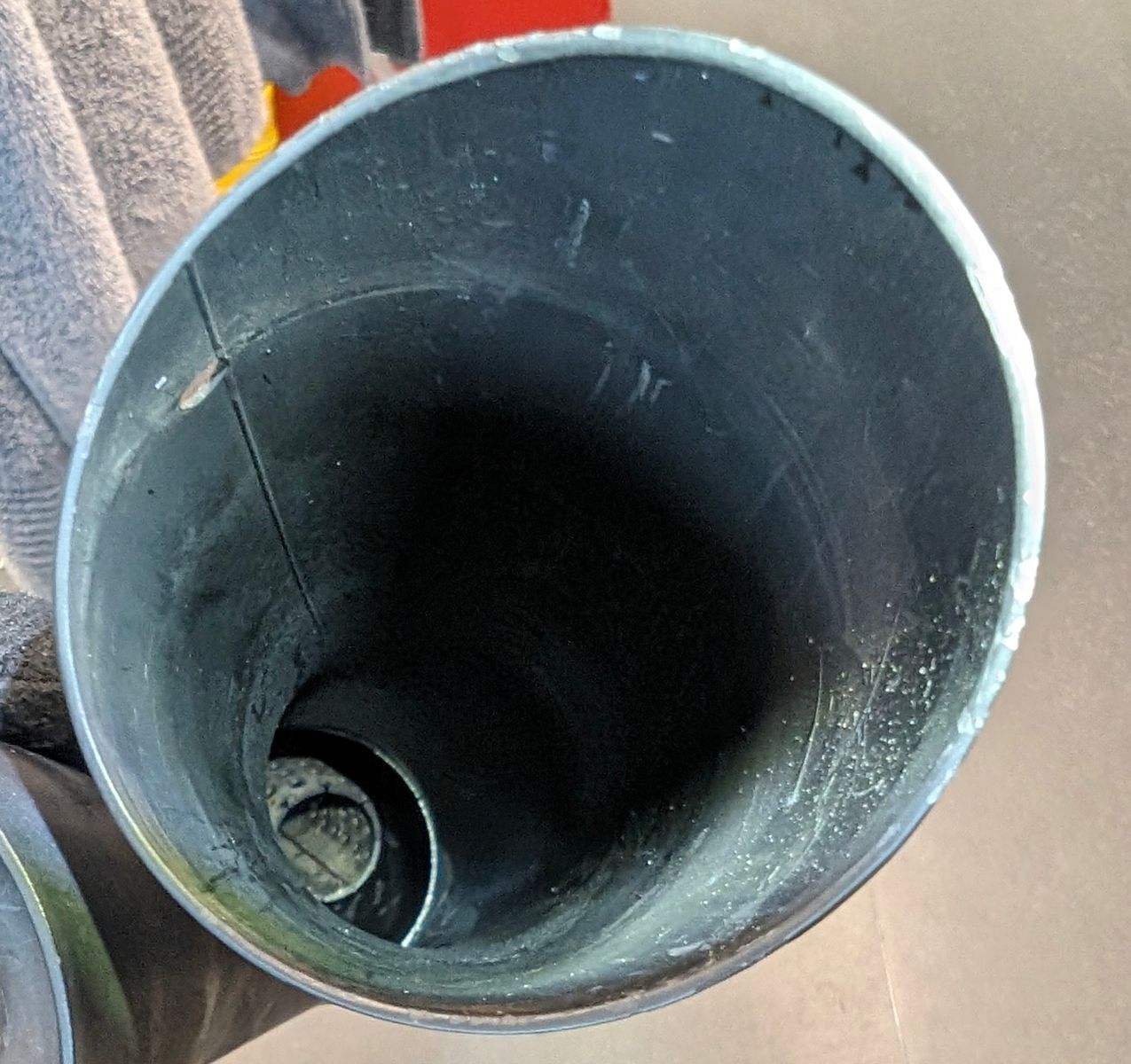

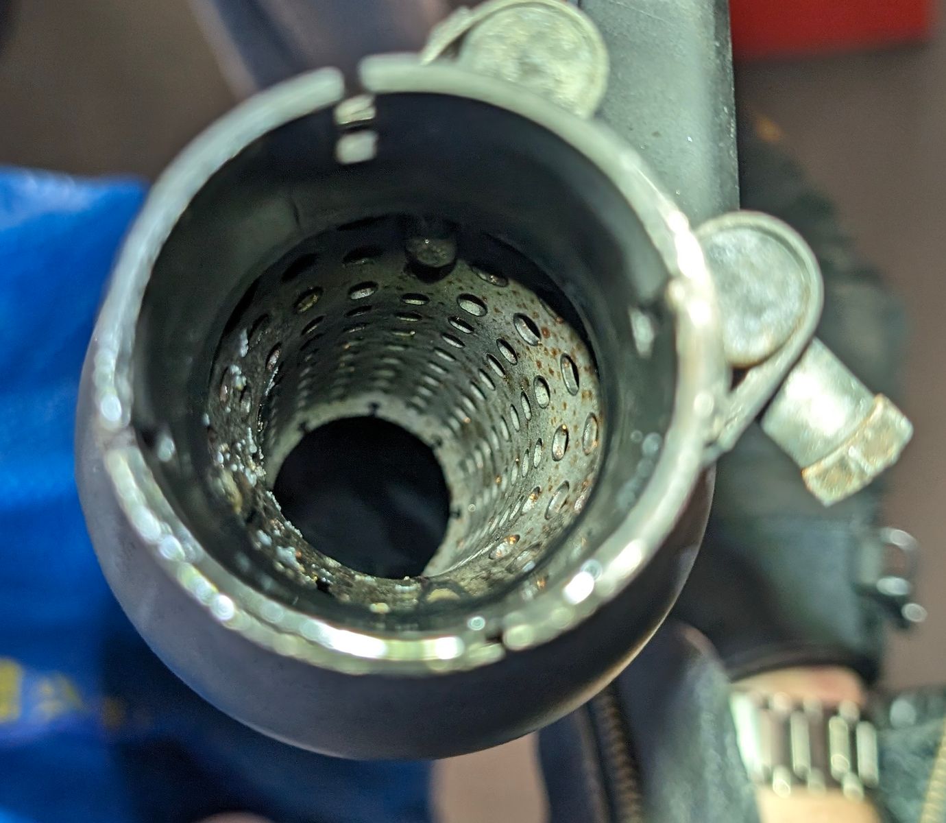

Man darf auch nicht vergessen, in den Papieren steht ein Db Wert, wenn der bei einer Messung überschritten wird, ist dem kontrollierenden Beamten auch die EG-BE egal. Dann fährste nicht weiter.
Und genauso hört sich das Teil auch an, als würde es die Werte erheblich überschreiten.
Wir haben Testweise einen RAC1 drangeschraubt, der war erheblich leiser. Und auch vom Sound nicht so blechern. Den wird mein Kumpel wohl auch dranbehalten. Fotos mache ich mal wenn ich das nächste Mal bei Ihm bin.
Dämmwolle haben wir tatsächlich schon ausprobiert. Allerdings ist der Auspuff innen geometrisch so geschaffen, dass die Abgase durch die Wolle müssten. Das scheint mir nicht sinn der Sache zu sein. Daher die Frage ob jemand den Auspuff auch hat und ggf mal Fotos machen kann vom inneren Aufbau.
Alles anzeigen
Wie sieht denn das Siebrohr aus? Ist da Dämmwolle drumgewickelt?
Falls nicht....würde ich mal darauf tippen das eventuell jemand den Auspuff "bearbeitet" hat und dann retourniert hat....in dem Fall sollte Dein Kumpel das Ding reklamieren und sein Geld zurückverlangen.Der Auspuff ist komplett leer. Keinerlei Dämmmaterial drin zu finden. Meinst du das Siebrohr direkt hinter dem Anschluss an das Abgasrohr?
Ein Kumpel von mir hat sich vor kurzem eine NC750S RC88 zugelegt mit einem Hurric Pro 2. Trotz beider DB Killer drin ist dieser unfassbar laut, wie komplett ohne Auspuff. Der wurde beim Tüv sofort wieder weggeschickt. Wenn man die DB Killer rausmacht ist der Auspuff komplett leer, keinerlei Dämmwolle o.ä.. Kann mir einer der Hurric Pro 2 Besitzer verraten, ob das richtig so ist? Vielleicht mit ein paar Bildern von den DB Killern und vorallem dem Innenleben des Auspuffs.
