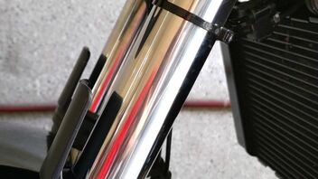

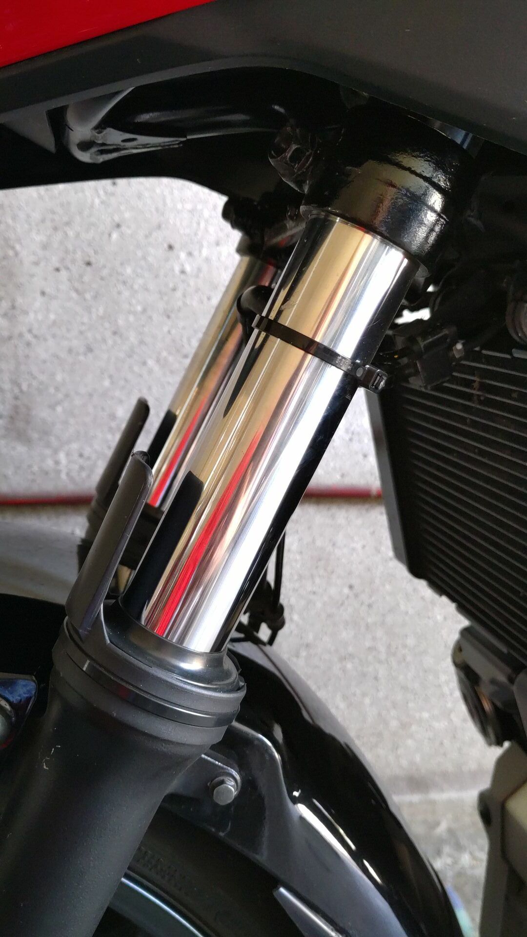

Nach meinem Empfinden und für meine Gewichtsklasse (max. 75 kg mit Motorradklamotten) ist die RH09 am Vorder- und Hinterrad ausreichend komfortabel gefedert und gedämpft. Klar ist sie keine Sänfte die alles wegbügelt, aber im Vergleich zu meiner alten RC72 im Originalzustand ist sie bedeutend besser abgestimmt. Bei mir im Umfeld gibt es auch etliche schlechte Straßen, die groben Fahrbahnunebenheiten kommen aber deutlich abgemildert in den Lenker.
Zum kleinen Teil spielen die Reifen eine Rolle, es gibt welche mit guter und schlechter Eigendämpfung. Die Metzeler Tourance Next besitzen aus meiner Sicht eine gute Eigendämpfung. Ich fahre sie mit einem Luftdruck von 2,4 bar Vorne und 2,6 bar Hinten. Höherer Luftdruck bedeutet weniger Eigendämpfung.
Am Vorderrad beträgt der Federweg N2, das heißt Motorrad steht auf beiden Rädern und Fahrer sitzt drauf, bei meiner RH09 47 mm oder 39 % des Gesamtfederweges. Das geht aus meiner Sicht in Ordnung. Die 120 mm Gesamtfederweg sollten für eine Straßenmaschine, wie oben vom Nils auch schon ausgeführt, ausreichend sein. Bisher habe ich den Gesamtfederweg auch noch nicht ausgenutzt bzw. ausnützen müssen.
Auf 150 mm Federweg der Vorgängermodelle umrüsten wäre ein größerer Umbau der einiges kostet und dann auch noch vom TÜV abgenommen werden müsste. Und ob der das ohne Gutachten macht? Also lieber den Federweg so lassen wie er ist.
Die Dämpfung wird neben der konstruktiven Auslegung der Gabelbeine von der Viskosität des Gabelöls und der Höhe des Luftpolsters beeinflusst. An der Konstruktion würde und werde ich nichts ändern. Aber wenn ich demnächst mal das Gabelöl wechsele, drin ist wahrscheinlich ein 10-er, werde ich ein 5-er, also ein dünneres, ausprobieren. Und das Luftpolster vergrößern ist für etwas mehr Komfort auch eine Option die man ausprobieren kann.

#10 Die Frage war ja "Wer hat schon was gefunden für die RH 09? "
Leider noch keine Antwort dazu.
Bei meiner x bj 2012 hatte ich vorne Federn v Öhlins plus angefertigte Vorspannhülsen.Hinten Federbein v Öhlins,Feder auf mein Gewicht passend.War straffer wie Orginal ,trotzdem mehr Komfort,weil Federweg besser genützt.Und bessere Dämpfung.
Klar ist das Fahrwerk der RH 09 nicht schlecht.Doch ich hätte es gerne für mich passender.
