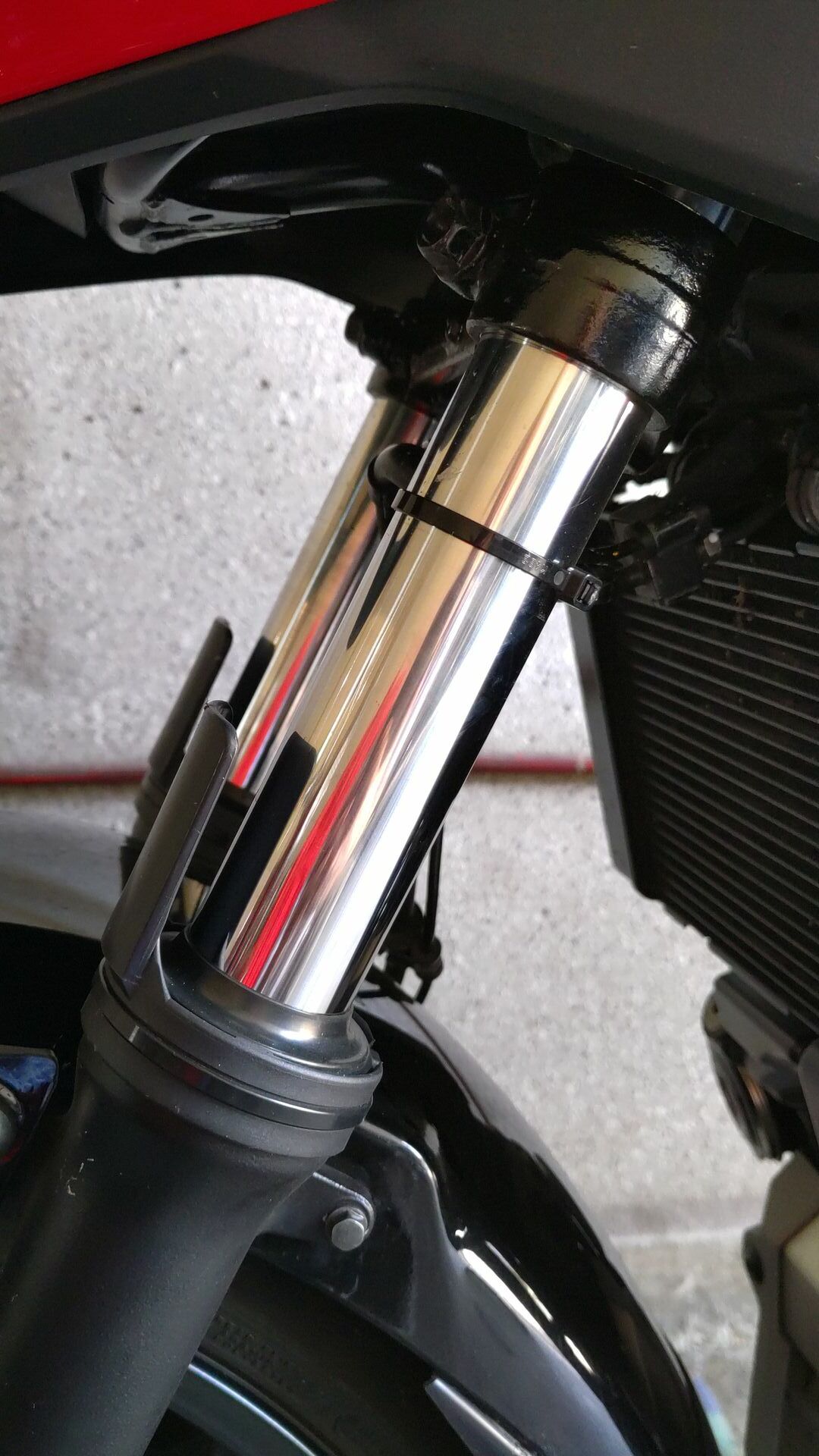

    Auf Runden im häuslichen Umfeld wurden 91 mm Federweg genutzt, es war also noch ausreichend Reserve vorhanden. Hier ein Bild meiner Messvorrichtung.
    Heute bin ich von einer Wochenendtour aus dem Westerwald zurückgekommen, hier wurden 102 mm Federweg genutzt. In einem Wohngebiet waren in einer 30-Zone im Bereich von Kreuzungen und Einmündungen Drempel (Fahrbahnerhöhungen) eingebaut. Beim auffahren auf den Drempel mit ca. 25 km/h federte die Gabel blitzschnell ein und im Lenker war fast nichts zu spüren. Beim herunterfahren federte die Gabel ebenfalls ordentlich und es blieb trotzdem komfortabel. Und bei zügiger Fahrt passt es für mich auch. Also lasse ich alles so wie es ist und genieße den Fahrkomfort.
