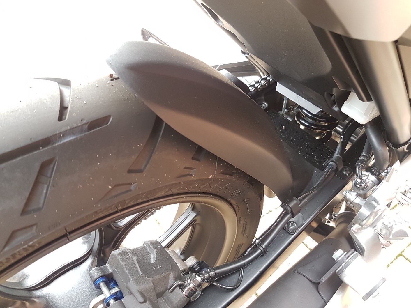

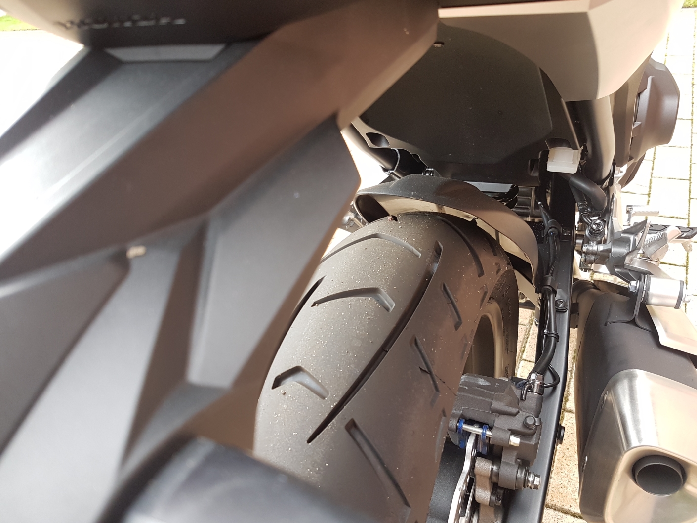

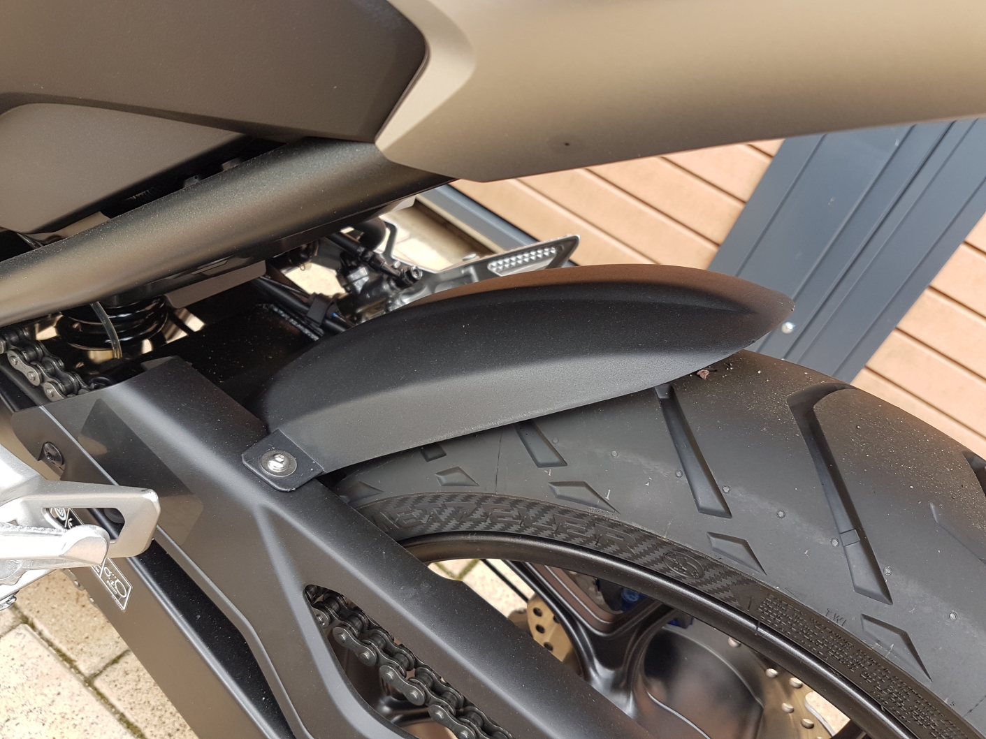

    Genau so ist es. Das Loch beim Kettenschutz muss man selber machen. Ich habe den Spritzschutz so ausgerichtet, dass er halbwegs mittig und überall den gleichen Abstand zum Hinterrad hat. Dann das Loch markiert und festgeschraubt.
    Ich habe auch die Variante unterhalb vom Kettenschutz probiert, da war der Spritzschutz aber immer schief.
    Also hab ich die Haltenase auf den Kettenschutz montiert. Die Schraube liegt schon bei. Ohne diese Befestigung ist der Spritzschutz nur rechte Seite an den Bremsleitungsschrauben montiert und schlackert und wackelt hin und her durch die einseitige Befestigung.
    Rechte Seite muss die originale Halterung die in der Schwinge klemmt (mit der auch die beiden Bremsleitungshalter befestigt sind) raus und nur die Halterungen für die Leitungen habe ich wieder mit angeschraubt, über dem Spritzschutz. Es passt nur eines, entweder die Plastikhalterung oder der Spritzschutz.
