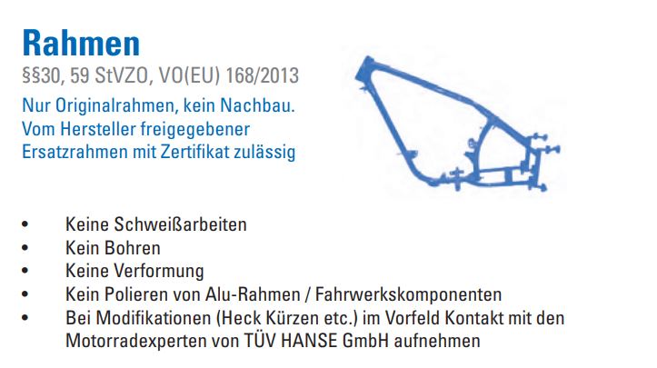

    Dabei kann das Motorrad über den Seitenständer umkippen. Das ist ärgerlich aber noch nicht schlimm. Bei "Worst case" bricht die Aufnahmenase/-öse am Rahmen ab. So erlebt an einer R1200RT am Nordkapp. Und am Rahmen darf nicht geschweißt werden...

    Glaube ich nicht, aber glauben heisst nicht wissen 8)
    Am Rahmen darf geschweißt werden, wenn man es richtig macht und wenn ein Fachbetrieb dran geht, guck mal bei Superbike-Box, nach. Die bauen Moppeds um und machen daraus Cafe- Racer. Da wird am Rahmen geschweißt und das danach noch mit dem TÜV Segen….

  • #15
    Glauben heißt "Nicht wissen". Gilt so leider auch für mich.
    Und deshalb glaube ich, dass nach dem von Dir zitierten "Umbau zum Café-Racer" als Hersteller nicht mehr z.B. Honda sondern der Umbaubetrieb in den Papieren steht. Heißt: Nach der Rahmenveränderung ist ein Zulassungsverfahren erforderlich.
    Ich denke aber, dass solche Überlegungen am Thema vorbei führen. Am TÜV allerdings führt früher oder später kein Weg vorbei und daher halte ich es mit dem TÜV. (siehe Bild, Quelle: TÜV Süd)
