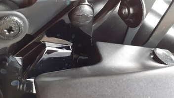

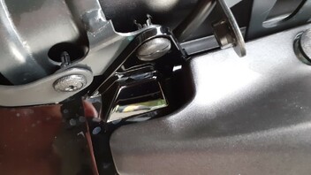

  • #23
    Aber selbstverständlich....
    ich hoffe es ist zu erkennen.
    Die Nase ist auch beim 20er Modell vorhanden.
    Bei mir gehen die Haltegriffe aber drann vorbei.
    Stört nicht.
    Der Zustand ist mit montierten Halterungen, also höher.....
    Erst die Maschine, dann der Mensch.
  • #24
    Vielen Dank für die Bilder.
    Es ist bestätigt, dass die Halterung an die X einwandfrei passt, also keine Anpassung seit 2016 an der Karrosse. Naja der kleine Schnitt in der Karrosserie wird mir und meiner "Kleinen" nicht wehtun. =O

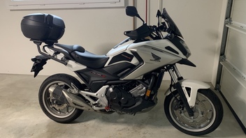

    Hi Leute,
    bin im Netz auf das Forum hier gestossen, fahre seit 10 Monaten eine NC750XA Baujahr 2016 und bin hochzufrieden damit, ausser ein paar Kleinigkeiten, die ich in einem anderen Post anfragen werde. Bin vorher die Honda PAN 1300 ST gefahren und hab ehrlich gesagt keine Lust mehr auf die fetten grossen Maschinen.
    Hier geht es mir um das Thema Seitenkoffer, bis jetzt konnte oder wollte mir kein Händler weiterhelfen, also muss ich das Heft wohl selber in die Hand nehmen und hoffe auf Unterstützung von Euch.
    Gekauft habe ich die NC mit vorhandenem Top Case und dem Gepäckträger, das ist die Ausgangslage, jetzt möchte ich gerne Seitenkoffer montieren ohne den vorhanden Gepäckträger abbauen zu müssen, respektive alles Neu kaufen zu müssen.
    Beim Original Top Case steht zwar Honda drauf, aber im innern ist Shad aufgedruckt, also gehe ich davon aus, dass Shad für Honda die Top Cases herstellt.
    Nun frage ich mich, ob ich das Produkt von Shad (Bild unten) Link : http://www.shad.es/de/shad-wor…016/c12mar1mod605mot3916/
    Name : HONT75IF (3P System)
    an der bestehenden Gepäckbrücke montieren kann, wie man auf meinem Bild sehen kann sind ja zwei Öffnungen vorhanden, weiss aber nicht ob das HONT75IF darauf passt. Bei den entsprechenden Koffern würde ich auf das Modell SH36 zugreifen.
    http://www.shad.es/de/shad-wor…r/sidecases/sh36/c18r130/
    was meint Ihr zu dieser Geschichte ? Eher machbar oder muss ne komplett neue Gepräckbrücke inklusive Top Case her ?
    Gruss Alex_vo_Rohr
  • #30
    Dein Gepäckträger ist doch der Shad HONT75ST. Da sollte dann der shad HONT75IF passen. Bei dem HONT75ST ist ein Foto dabei, dass sowohl Seitenträger als auch Gepäckträger an der NC750X RC90 zeigt.
