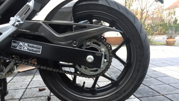

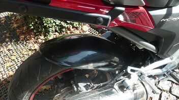

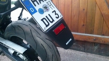

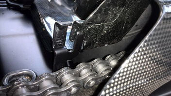

#433 Hier nun die Bilder , erste Erfahrungen von Gestern sind positiv, auf den Heckbürzel haben es 3-4 Spritzer geschafft aber Sitzbank und Fahrer blieben sauber.
Bedingungen waren erschwert, da es gestern ordentlich verschmutzte Straßen und gelegentlich Regen gab....
[attachment=0]PicsArt_1381032411866.jpg[/attachment][attachment=1]PicsArt_1381032298251.jpg[/attachment]

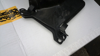

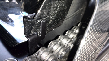

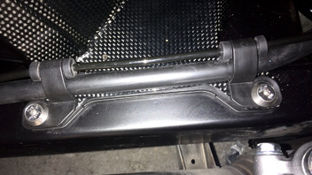

#439 Habe mir heute den Carbon Kotflügel von Ilmberger montiert.
http://shop.ilmberger-carbon.d…arbon-honda-nc-700?c=5135
Das Teil macht einen stabilen Eindruck und ist laminiert, d.h. hat innen eine rauhe Oberfläche.
Passgenauigkeit ist gut, kein Nacharbieten oder verspannen des Kotflügels bei der Montage notwendig.
Lieg ganz dicht am Hinterreifen an, ohne zu schleifen.
Zudem ist es sehr leicht.
Bin kein Experte gehe davon aus das es wirklich Carbon istDie Anleitung ist etwas kurzgehalten so dass man bei der Montage etwas nachdenken muss:
1. Die Bremsleitungshalterung auf der rechten Seite muss komplett demontiert werden und in die Kotflügelanschraubpunkte einlegt werden.
D.h, sie Bremsschlauch Halterung klemmt nach Montage die Anschraubpunkte des Kotflügels.2. Auf der linken Seite muss der Kotflügel in die Halterung eingefädelt werden
Das Ganze war in 30 Minuten erledigt.
Habe mir das Teil angeschaft da nach einer Tour im Regen mein Rücken und die Hintere Sitzbank total dreckig war.
Die Hoffnung dass der Spritzschutz für den Fahrer viel bessert wird hält sich bei mir in Grenzen.
Der Haupteffekt ist vorallem im Schutz des Federbeins und der Schwinge zu sehen.
Immernin reicht der Kotflügel über den höchsten Punkt des Reifendurchmessers.Ein Regentest seht noch aus.

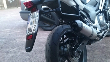

#440 Hi,
Borboleta: kommtest du den Kotflügel schon im Regen testen? Bringt es was?
Der Hintergrung für meine Farge ist, das ich mein Heck umgebaut habe mit Kellermann Rücklich/Blinkern und kurzem Nummenschildträger. Nachteil bei der Sache ist, bei Regen werde ich von Hinten komplett eingesaut.
Ich hab schon überlegt ob ich nicht die Kotflügelverlängerung von Bodystyle montiere. Hat vielleich jemand eine gute Idee un das Problem zu Lösen?
