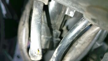

Marderbisse habe ich gesehen, die sehen anders aus. In der Garage sind manchmal Mäusekoddel, heißt, dort sind keine Ratten.
Scheuerstelle wäre einleuchtend. Doch warum sollte ich vor einem Jahr problemlos probegefahren sein, dann das Moped eingemottet. Und jetzt, zum bestandenen Führerschein letzte Woche, rausgeholt und nichts geht mehr?!

Sieht irgendwie angenagt aus. Wobei es mich wundern würde, wenn eine Maus nur ein Kabel von fünfen durchknabbern würde.
Ist mir auch egal. Hauptsache, der Fehler ist weg.

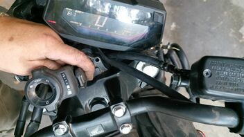

Die Antenne ausgebaut, für Freitag zum Testen. Dabei einen Kabelbruch entdeckt!
Als Nächstes direkt zum Schlüsseldienst und einen Ersatzschlüssel machen!
gumes Vorschlag Nr. 1:
Habe ich nicht befolgt. Habe aber die HISS Einheit abgebaut und in allen erdenklichen Positionen an den Schlüssel gehalten. Keine Besserung.
Habs mit einer neuen Batterie probiert. Das HISS bleibt rot leuchten.
Bin jetzt erstmal am Freitag mit einem Hondamechaniker verabredet, der gibt mir eine HISS-Antenne mit, zum Testen.
gume, all deine Ratschläge werde ich befolgen. Danke!
